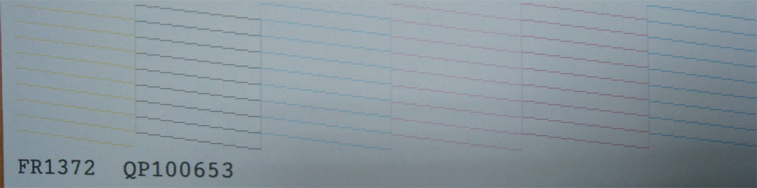

|    Сообщение #224 Отправлено 03 сентября 2009 - 14:34   Egor Ts
"туда" сходил- почитал (врать не буду почитал пока не все), но обязательно прочту!
Вывод сделал сдедующий снпч от рдм и их чернила мягко говоря не лучший выбор. Про ражавеющие пружины тоже понял. .
Видимо надо выкинуть пружины, поменять чернила , а лучше и снпч.
Вопрос был в другом: почему на матовой фотобумаге печатает идеально, а на cd дает пятно в одном и том же месте?
тест дюз прилагается:
|    Сообщение #225 Отправлено 03 сентября 2009 - 14:49   koka
Трудно конечно что-либо разглядеть...если есть возможность проверить на "оригиналах", то проверьте...
Если с ними всё ок. ...то вывод будет понятен...проблема в СНПЧ...
|    Сообщение #226 Отправлено 03 сентября 2009 - 15:02   Egor Ts
конечно, либо махнуть снпч на принтерах.
сканера нет, пришлось тест дюз фотографировать.
|    Сообщение #227 Отправлено 03 сентября 2009 - 15:18   Episode
Тест, конечно, не идеальный, но проблема не в подаче чернил, ИМХО.
