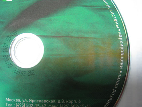

Печатаем CD/DVD на 2-х одинаковых Epson- R270 , СНПЧ и чернилами от RDM
Один принтер нормально печатает на бумаге (Lomond матовый), но на диске в одном и том же месте дает пятно (на фото желтоватое пятно справа)
пятна по размеру и форме каждый раз немного разные, но место расположения всегда одно(если смотреть со стороны загрузки-выгрузки диска то слева)
Второй принтер печатает идеально, болванки MIREX.
Собственно вопрос-можно ли это вылечить?
Тест дюз нормальный. Проявляется только на дисках, причем на этих же дисках другой принтер печатает нормально.
Сразу еще один вопрос по выбору нового принтера , R-270 уже не купить. Какой посоветуете для печати на диски?
Печатаем по 100-500 шт в неделю и не регулярно.
