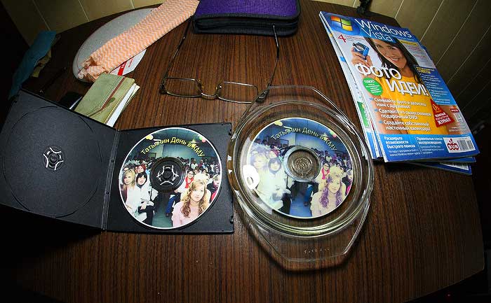

| Сообщение #295 Отправлено 04 ноября 2010 - 19:33
Запал на тему. Взял из архива два одинаковых принтейбла. Один кинул в воду.
Через пять минут сфотографировал. Да, есть проблемы. Но нахера кидать в воду?
Правый диск лежит в воде. Там еще отражение от энергосберегайки.
| Сообщение #296 Отправлено 04 ноября 2010 - 19:53
Slava2 (4th November 2010 - 06:25 PM) писал:
... капля воды лежит на поверхности и не впитывается?
На счет капли... Иду на кухню, включаю воду и помещаю диск под струю воды, пытаюсь долго и муторно размазать краску по диску или увидеть хотя бы намеки на поплывшее изображение(вода все течёт...). Четкие переходы букв, цветные края на белом фоне - все осталось как было. Изображение можно соскаблить ногтем, но производитель дисков не рассчитывал на такой экстрим. Это всего лишь принтебл-водостойкие. Особенно жаждущим идеала, можно посоветовать покрывать такие диски одним слоем лака для закрепления эффекта водостойкости :). Живу в Павлодаре(Казахстан). Стоят диски не более 0.3 американских денег. Китайцы как всегда в теме. Дают нам то, что мы хотим иметь. Диски имеют специфический запах, который практически пропадает после покраски и высыхания.
