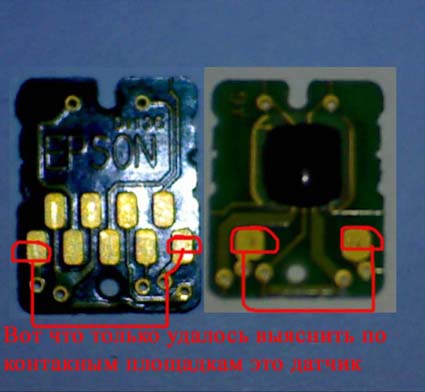

Вот, не пойму, толи чип глючит, толи датчик - во время печати или сразу после, картриджи не опознаются (1 или сразу 2-3), используя утилиту замены (без вынимания картриджей) "неопознание" сбивается, но потом опять тоже!
Да, к жёлтого и мажента уже подключилась, теперь есть два цвета. Но как она появилась и почему её не было - не пойму...

Egud (Sep 21 2007, 08:56 PM) писал:
Gran, а по ссылке Episode фото очень наглядно-понятно показывает, что к чему, у тебя же фото маленькие и тёмные; я зная устройство принтеров, разобрал что к чему, а вот начинающий, если и поймёт, то с трудом-)
Ресурс Мастер-принт не является комерческим и его конституция предусматривает отсутствие какой либо рекламы, прописка и фото максимально оптимизированы (для экономии трафика и дискового пространства на сервере), к примеру статья по "бутерброду", в сотню раз меньше по объему статьи на расеттере. Такой независимый подход дает возможность критики любого производителя или торговой марки, при необходимости.
Если есть возможность сменить чипы, попробуй, но много шансов появления пузырька в камере датчика.
И вообще последние принтеры Epson-а конкретный геморой, с его дебильными картриджами.

Чипы отправил почтой, чтоб поменяли, на следующей неделе, надеюсь, будут у меня новые. На 99% уверен, что глючат они (или что-то ещё), но не датчик! Ведь принтер может час стоять и всё с ним нормально, а сразу после задания на печать - не опознаётся.
