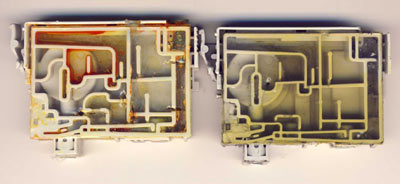

Ну что ж... Несколько часов половой жизни с оригинальными картриджами дали кое-какие результаты.
Во-первых, совершенно точно подтверждаю, что датчик при завоздушивании НЕ сгорает!!! Как только камера запоняется чернилами - датчик снова корректно работает.
Во-вторых, пришлось поиграть с картриджем в патанатома и подвергнуть его тщательному вскрытию. В итоге удалось подробно изучить направления потоков чернил в картридже. Скажу сразу, ненормативной лексики в адрес Ёпсона не хватает - понакручено ё-мое. Видать, создатели сего чуда в детстве заблудились в лабиринте. Характерно и то, что поток чернил протекает через камеру с датчиком.
Исходя из этого я решил заполнить каналы, ведущие к датчику, и его камеру чернилами и запаять их! Поток чернил перенаправил в обход этих каналов. Всё это делалось с помощью термоклея, ножа и кусачек.
Затем заправил сами картриджи чернилами. Методика заправки совсем непохожа на картриджи типа R200. Но, узнав на предыдущем этапе направления потоков, заправить удалось без воздуха.
Поставил на заправленные картриджи SCSI-чипы, которые (сволочи) не эмулируют сам датчик (т.е. он должен быть не завоздушен). Воткнул всё это в принтер. Картриджи нормально определились, удалось распечатать шаблон дюз... Но как назло глюкнул желтый картридж!!! Думаю, что в камеру датчика неудачно попали пузырьки воздуха. Но сегодня на дальнейшее уже сил не хватило. Буду мучить желтый позже.

Именно так и сделал, но это очень тупиковый вариант и трудоемкий! Тем более, что при этом не используется, как потом я выяснил, половина чернил в картридже. Сейчас я поступил проще... А именно - внизу картриджа понакручено куча извитых до маразма каналов. Поэтому сейчас я заливаю термоклеем эти завитушки, а в двух местах в перегородках выкусываю щипцами перегородки. Таким образом, ток чернил получается более прямой. И доступны для использования все чернила в картридже!
Фотки выложу, но чуть позже - кроме картриджей масса другой работы. Если хочешь помочь - скинь на мыло victpsk@hotbox.ru одну-две фотки внутренней структуры картриджей, где хорошо были бы видны перегородки. А в фотошопе подрисовать стрелки и прочее - это уже проще. Подрисую и выложу!
| Сообщение #36 Отправлено 02 июля 2007 - 16:27
Bukmop (2.07.2007 - 17:00) писал:
Меняемся и сверимся в правильности потоков жидкости в картридже, там к стати возможно использовать весь обьем картриджа, потом покажу, а пока пустой.

Вообще есть 2 варианта оригинальных картриджей - кастрированный, т.е. пробник - идет в комплекте с самим принтером. Там чернил вообще кот наплакал! В нем есть дополнительная перегородка, которая и уменьшает рабочий объем до минимума. Перегородка без проблем убирается..
Второй вариант - это уже картридж, покупаемый отдельно. Там вся камера отведена под чернила.
Но соглашусь, что и в той и в другой есть ёщё камеры вполне приличного размера, которые не заполнены чернилами. В принципе, их тоже можно использовать. Но коммерческого смысла в этом нет. Для себя и друзей можно

К стати в продужу уже идут кастрированные картриджи.
Закончу переделку увеличенного картриджа для себя и друз. вышлю.
А пока высылаю на емал фото пустых.
Слева кастрированый.
P.S. В принтерах выпуска 2006 г. шли полные картриджи, но опосля Epson решил окончательно достать покупателя, дополнительно урезав еще объем картриджа.
