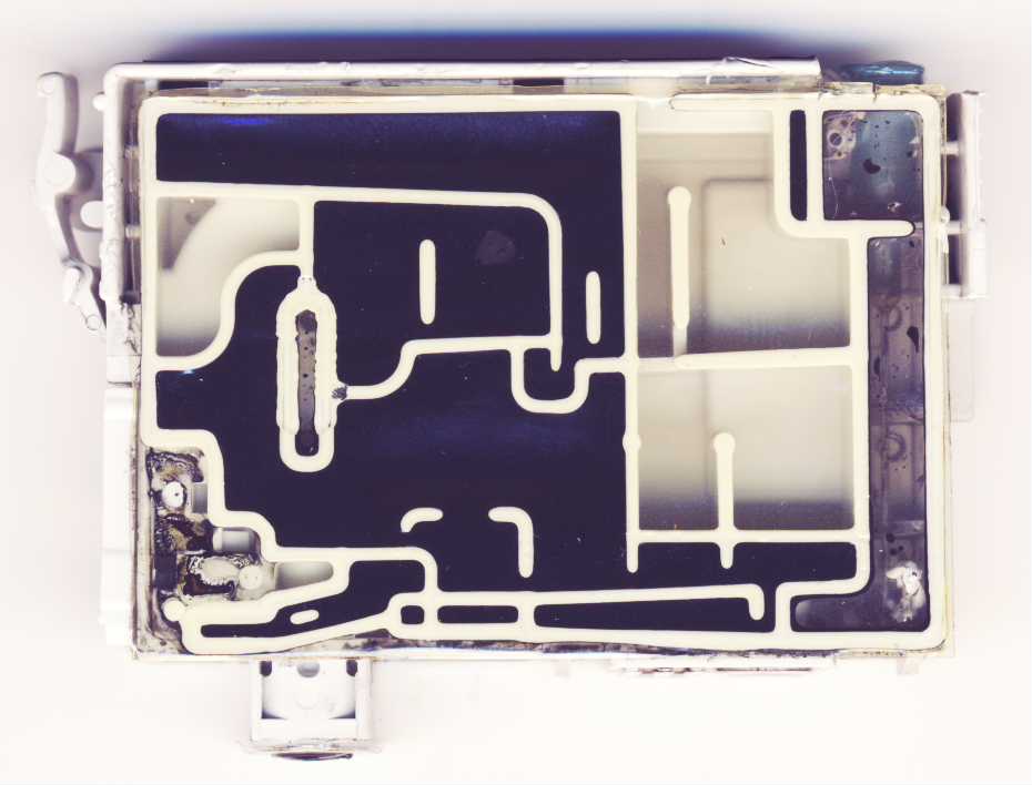

где лучше делать заправочное отверстие сверху или снизу? (и в каокм именно месте) ибо конструкция картриджа чуть-чуть отличается от предыдущих моделей.
| Сообщение #13 Отправлено 01 июня 2007 - 14:22
LOG (1.06.2007 - 09:46) писал:
Ес-но сверху. Снизу - дополнительный риск, что чернила потекут при негерметично закрытой пробке.
Посмотрите фотографии разобраного картриджа. Отв-е можно делать в любом месте, так, чтобы попасть в основной рабочий отсек картриджа.

| Сообщение #19 Отправлено 18 июня 2007 - 16:09
Вот один из переделаных картриджей,
о технологии несколько позже.
А вот да, если хоть малейший воздух в отсеке датчика, все будет безрезультатно.
