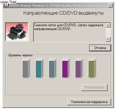

Ну вот я и в офисе. Попрообовал разобраться с принтером на бухгалтерском компе - всё то же самое. SSC говорит "неизвестное состояние" и сразу виснет при нажатии на кнопку "обновить". Но что самое интересное, статус монитор установлен на всех 3-х компах, но через msconfig в "автозагрузках" я его найти не могу. Может, он как-то по другому называется? У меня вот такое окно вылезает:
| Сообщение #86 Отправлено 01 июля 2008 - 08:52
"Когда Штирлицу перекрыли все выходы он вышел через вход" :) На форуме есть много ссылок на родную сервисную программу для Р220. Если уж и она не сбросит значит проблема лежит гораздо глубже памперса...
