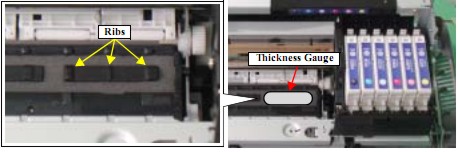

| Сообщение #135 Отправлено 11 апреля 2010 - 14:57
Здравствуйте,принтер R220 снпч.После прочистки был выключен,по включении следующее:пг двигается в лево в право до конца потом на парковку затем медленно в лево быстро в право и останавливается недоходя до парковки черным штуцером напротив отметки циан,и быстро и одновременно мигает красными светодиодами.Статус монитор пишет:Удалите все задания на печать и выключите принтер. Вытащите все посторонние предметы из принтера. Через несколько минут включите принтер.Заданий на печать нет.Посторонних предметов тоже(во всяком случае невидно)при выключении пг на парковку нестановится,принтер резко и беззвучно отключается.В С.М. по етому поводу кажут:this error is detected when ;1."carriage unit"cannot move correctly by the external force in each operation.
эта ошибка обнаружена когда; 1. "единица каретки" не может переместиться правильно внешней силой в каждой операции.
2."PF Motor"cannot rotate correctly while "PF Motor" operates.
2. "Двигатель PF" не может вращаться правильно, в то время как "Двигатель PF" работает.
Дрова,кабели думаю непричем так как раньше он включался и отключался корректно и при выключеном компьютере и без драйверов.
Вопрос что за нафиг и что делать.

| Сообщение #138 Отправлено 13 апреля 2010 - 12:12
Датчик, что "под башкой" ориентируется не по той поверхности, которую Вы протирали. Эти две части принтера никак между собой не связаны.
Ждите, скоро глюк вернется...
