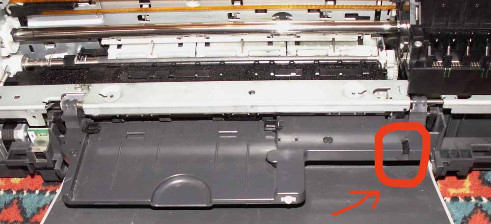

То, о чем я говорил здесь:
сделал? Проверил? Как результат?
з.ы. концевик должен быть "заткнут" иммитируя закрытый лоток СД.
Episode (6th December 2008 - 01:08 PM) писал:
Проверьте концевик на лотке (FAQ), проверьте шлейф от лотка к материнке, проверьте коннекторы.
| Сообщение #105 Отправлено 06 декабря 2008 - 16:40
"А ларчик просто открывался" :)
| Сообщение #106 Отправлено 06 декабря 2008 - 17:14
Увы, как всегда, все банально. Ответ на вопрос давно уже был дан.
Оставалось только самое трудно и самое сложное, порою, даже не выполнимое - ПРОСТО ПРОЧИТАТЬ :)
Для тех, кто не знает где датчик лотка ЕСТЬ ФОТО В FAQ!!!
dima44rus (6th December 2008 - 03:34 PM) писал:
Фото для тех кто не знает где датчик лотка CD

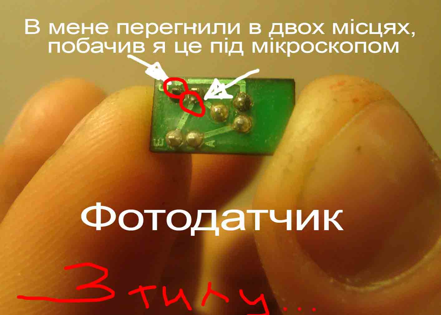

Привіт всім! Всі ми так чи інакше шукаємо відповіді на свої проблеми. На одну малоописану я радий дати вичерпну відповідь.
Знайомий з Епсонами 5 років, перепортив і вгробив 3 шт))) Займаюся фото бізнесом, тому знаю що це таке поломка в принтері (добре що якщо він працює не один)
Передивився всі форуми, на 3-й день таки натрапив на зачепку, - несправний фотодетектор (ФД) на ДК (друкуючій кареткі). Раніше все обходилося протиранням забрудненого фотодетектора, але з постійноморгаючими двома червоними лампами тут не пронесе так просто.
Я розібрав принтера, спочатку промив фотодетектор, думав, що в залитій мікросхемі проблема, не допомогло.
Зняв його і детально передивився. Візуально все було 5-, але тестер показав розрив контактів(Пощасило, що брат займається з електроприладами і з першого разу дав діагноз.). - Окислилася (пергнила в двох місцях) контактна доріжка на платі фотприймача, що відповідав за контроль наявності паперу під ДК. Але принтер починав моргати ще до того як ним почнуть друкувати. Принтер склав БЕЗ цієї плати і перебігання вище описаної юзерами проблеми був аналогічним. Принтер включався, туди сюди юзав кареткою, потім повільно їхав в ліво, різко вертався в право і наші дві червоні лямпочки загоралися і одночасно мигали (і це було БЕЗ плати детектора)
Висновок: Дорішки на платі ФД перегнили, перевірити це можна тестером.
Достатньо запаяти і все!! Вуаля принтер як новенький. Бажано після запайки контакти полакувати лаком (для ногтів) щоб не трапилося такого ще раз.
від себе: маю два принтера R220 і R300 (+ ще один Б/У 220,в якого це сталося),мій 220 віддрукував 130 тисяч (130 000) 10х15 фоток, R300 поки 40-45тисяч, принтери просто чудо! Особливо "300" в порівнянні з 220 має на 90% проблем менше, так що вперед! Ентузіазму побільше і все вийде! А ця проблема вийшла з новим Б/У принтером, хоча власники продали його за безцінь тіки по цій причині!
Чим зможу - пораджу. ася 300171263 Семен Березюк

Полезная информация. Но читать с догадками - пытка.
Модераторы может хоть машинный перевод сделать? Попробовал через Гугл - вполне прилично перевел.

датчик СД-ДВД. если переставить нижний лоток в отделение СД-ДВД и включить красные лампы горят сразу.
достаем лоток при включенном принтере с горящими красными лампами - происходит всё как в начале.
