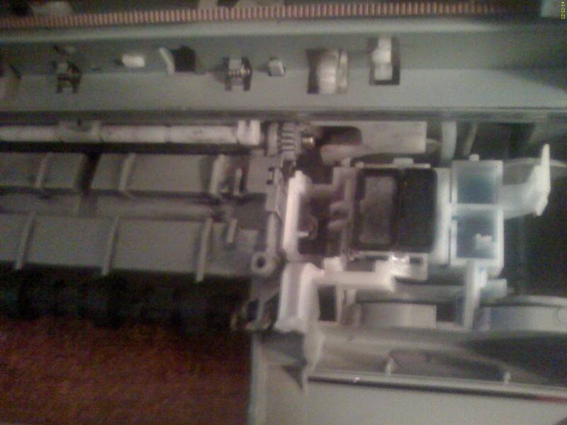

Но вот проблемы с капой, никак не могу еепоставить! Судя по фото пружинок должно быть четыре!? Или я что-то не доганяю, у меня их бве выпало.
Если их две, то они обе за корпус капы цепляются, или одна (маленькая) за плостмассовую детальку???
Простите за тупизм - не могу разобраться..... куда же крепится маленькая пружинка

ale93, кроме этой ветки есть ещё и ФАК, где есть статья с фотографиями, на которых показано как и за что эти пружинки крепятся... ;)
...кстати, по каким это фото вы смотрели количество пружинок? В узле парковки только две пружины разной длины и в ФАКе про них подробно сказано...

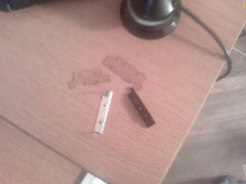

ракельные ножи это...типа "дворников"...плохо без них будет.
| Сообщение #49 Отправлено 14 декабря 2012 - 13:16
Эх, чем бы теперь заменить отломившийся штырек :(
Да и засверлить нечем.
Может раскалить швейную иглу и прожечь ей отверстие, а конец кусачками перекусить?
Ну и на клей её поставить конечно.
| Сообщение #50 Отправлено 14 декабря 2012 - 13:53
ну тут уж...руки и голову приложить.
