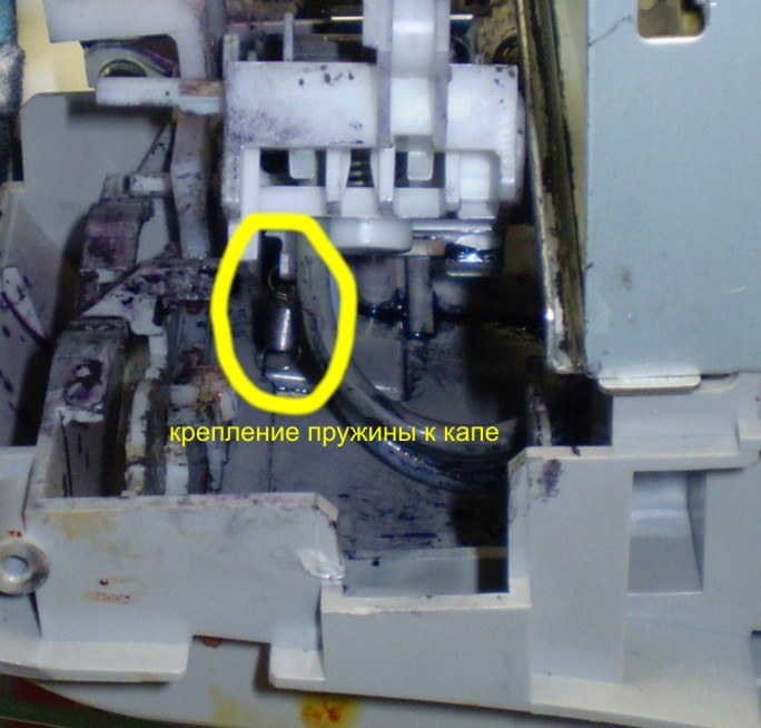

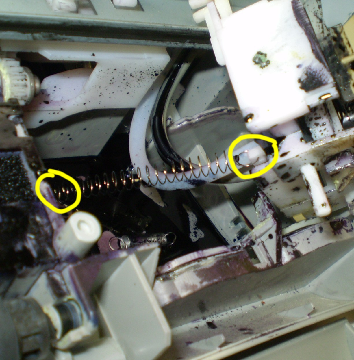

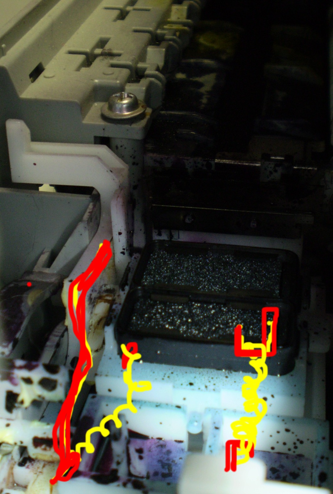

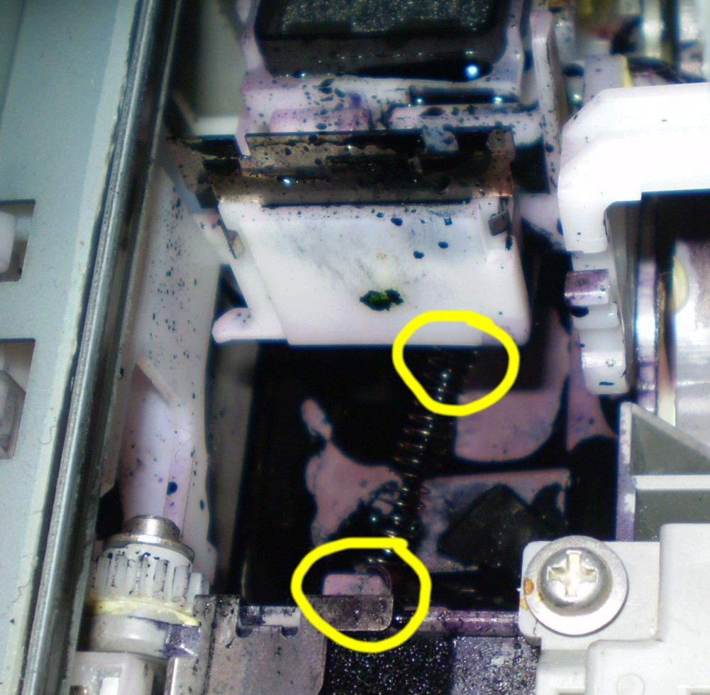

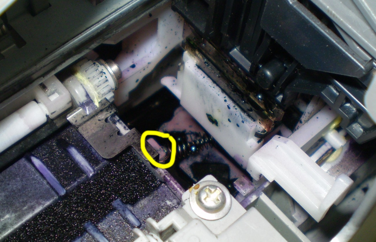

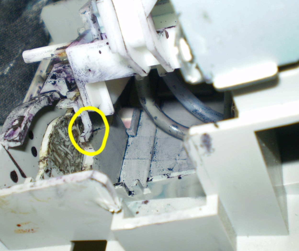

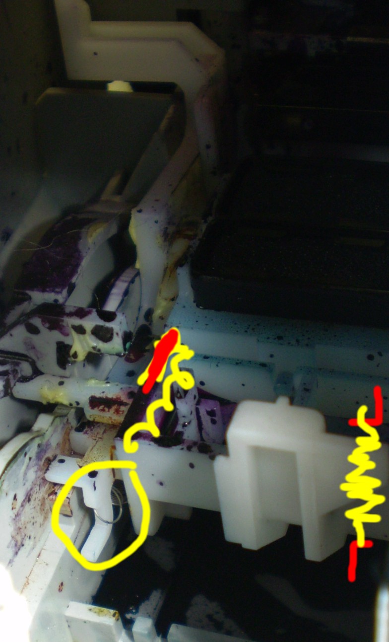

to Alya
" У меня такой вопрос - куда прикрепить второй конец маленькой пружинки и как правильно поставить пластмассовую детальку которая рядом с капой(если можно фото или рисунок)."
вот всё по этому вопросу
подписывать не стал, вроде бы понятно, что откуда растёт

to protz
Спасибо за фотки! Наконец-таки собрала принтер

| Сообщение #25 Отправлено 23 января 2008 - 23:43
Плиз, выложите кто-нибудь пару фот с капой, чтоб видно куда крепить две пружины и пласмас деталь. Помогите!!!!! Заранее благодарю!!!!!!!!!!!!!!!
| Сообщение #26 Отправлено 24 января 2008 - 14:51
тот же прикол. разобрал а с обрать не могу. Пожулуйста вуыложите фото. ИЛи на мыло скиньте. vsbehter@gmail.com

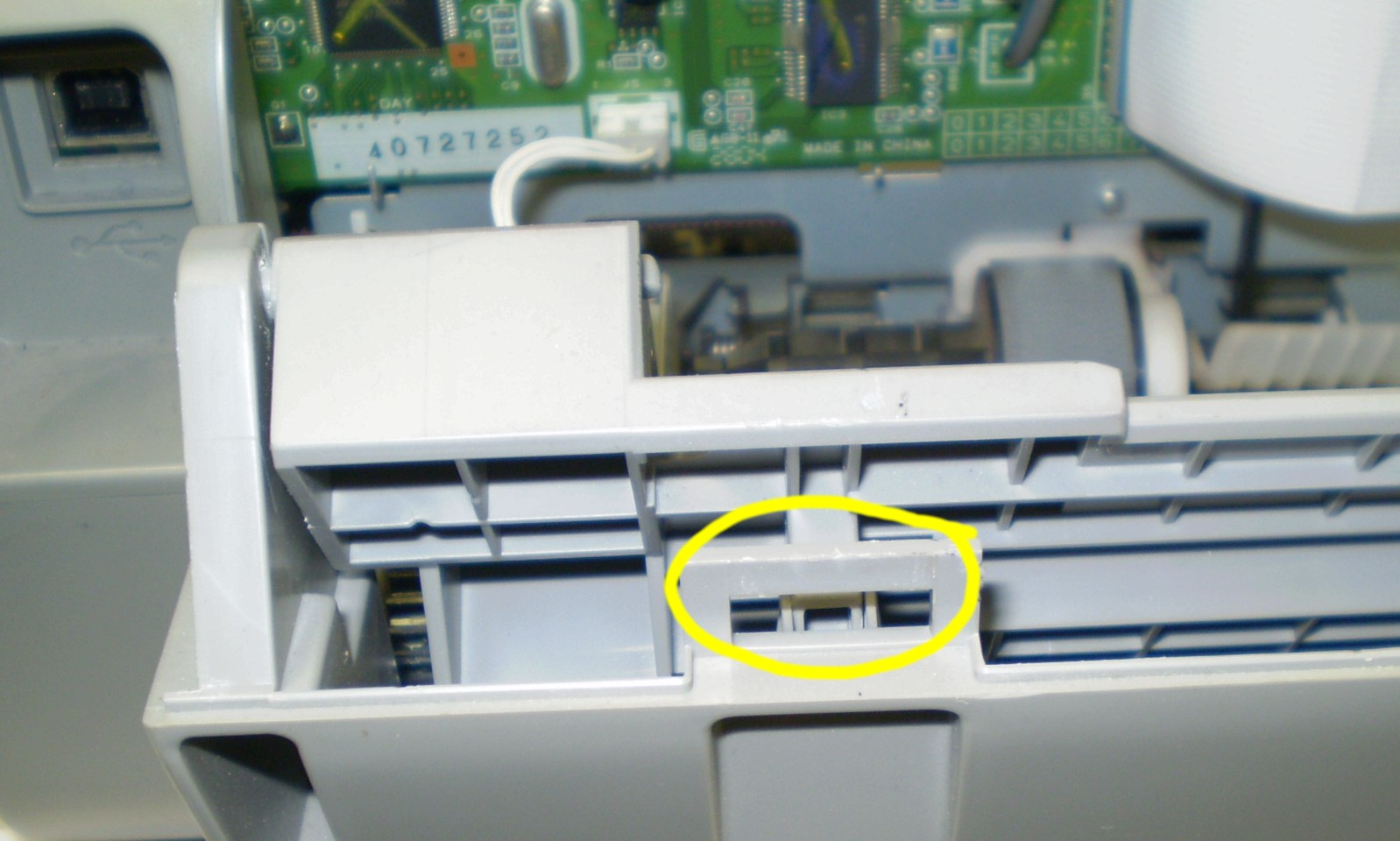

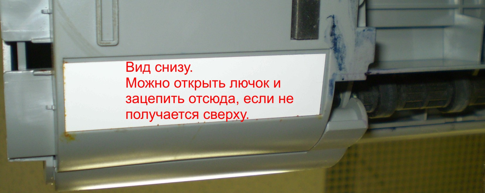

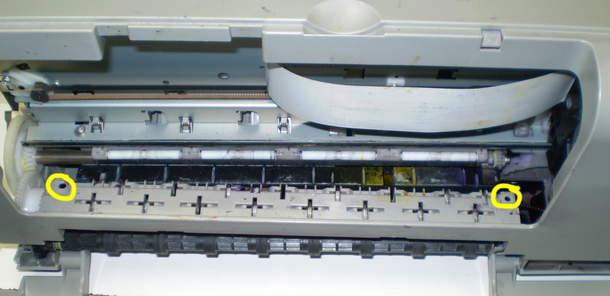

| Сообщение #35 Отправлено 15 февраля 2009 - 08:42
ну, перепутала букву р и в. У кого-то есть фото как РАЗБИРАТЬ саnon с подписанной последовательностью?
| Сообщение #36 Отправлено 16 февраля 2009 - 01:41
на фото см. выше
места креплений обведены желтыми кружочками.
там 2 шурупа спереди и 2 защелки сзади и по 4 защёлки по бокам
темные фальшпанели снимаются таким образом.
вот.
вот.

| Сообщение #38 Отправлено 24 сентября 2009 - 13:14
Pink Ink и protz, огромное спасибо за инструкцию и фотографии. Разобрал, почистил, собрал, обнулил - всё хорошо. Печатает лучше, чем раньше. 4 года работал до красного окна и надеюсь ещё столько же будет)

| Сообщение #40 Отправлено 28 сентября 2009 - 19:29
Спасибо огромное за картинки!!!
Благодаря им собрал правильно парковочный узел...
