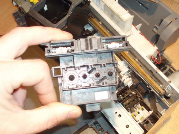

Hans  Mar 15 2007, 06:02 PM  нашел у себя голову С86     (мда , бронзы нэт :-( )
Это не С86 :D это от С20-65, она крепится на Г-образной отштамповке станины, и без всяких втулок :drink:

|    Сообщение #42 Отправлено 16 марта 2007 - 02:18   Hans
trimmer, может у меня неправильный С86, но это его голова . Утром выложу.
|    Сообщение #43 Отправлено 16 марта 2007 - 09:04   Hans
как обещал , фото
другое дело , вчера принесли Р220 с СНПЧ , полосит ,
попробую с ним побороться таким макаром
  • Прикрепленное изображение: post-33-1174028693.jpg
|    Сообщение #44 Отправлено 16 марта 2007 - 10:08   Trimmer
Hans Mar 16 2007, 10:04 AM как обещал , фото]
Тысяча извинений :-[ ...недосмотрел :-[

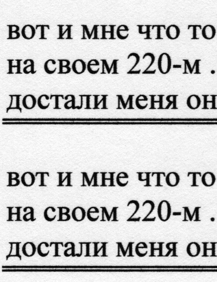

|    Сообщение #48 Отправлено 16 марта 2007 - 22:42   Episode
Принтеру R200 полтора года.
Нагрузки: ежедневно по 8-10 часов непрерывной печати в максимальном качестве.
Высокая скорость никогда не использовалась.
Тексты (соотв. настройки) никогда не печатались.
Принтер проходит регулярное ТО.
Стоит СНПЧ "Суперпринтер", чернила Ink-Mate
Каретка ничем дополнительно не нагружена.
Решил проверить износ втулок.
На одной стр. были распечатаны в режиме "текст" сообщения с форума:
верхняя часть - на "высокой скорости"
нижняя часть - без "высокой скорости"
:-X
Здесь, по идее, нужно сделать выводы... но я не знаю, что сказать...
:-X
Следите за своим принтером. Любите его. Смазывайте его. Ухаживайте за ним. Сдувайте пыль. Калибруйте. Юстируйте.
Возможно, он прослужит вам долго.
ИМХО

|    Сообщение #50 Отправлено 16 марта 2007 - 23:27   ЮХа
Episode привёл оч. показательную картинку. Даже если он и согрешил в показе, то немного. Но лично у меня нет причин недоверять .
Далее по "вертикальной шагрени": это следствие неравномерности движения ПГ по горизонтали. Странно? Нет, если учесть что ПГ движется перпендикулярно бОльшему размеру листа !
