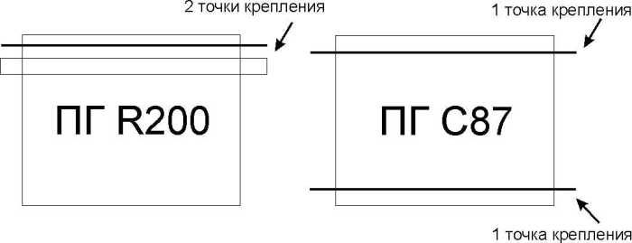

Разная конструкция крепления кареток, вид с боку:R 200-220 по вертикали (направляющий вал + вверху направляющий профиль)
С 86-87 по горизонтали (направляющий вал + опора(нога, лыжа) по станине

Примерно так выглядит разница в подвесе каретки.

Вообще-то согласен, но у R220 есть тоже вертикальный люфт каретки. Он меньше (визуально) люфта С-86 (я именно его осматривал).
Но вертикальный люфт мало влияет на качество печати. БОльшую составляющую вносит люфт по оси направляющей ПГ.
| Сообщение #29 Отправлено 15 марта 2007 - 12:42
В R200-220 каретка висит (люфт выбран за счет веса каретки + рычаг, относительно направляющего вала) а не опирается.

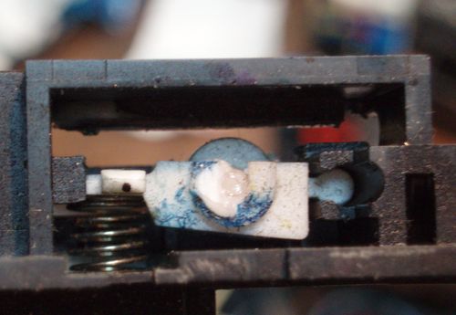

нашел у себя голову С86
(мда , бронзы нэт :-( )
как вариант - поставить пружины мощнее
