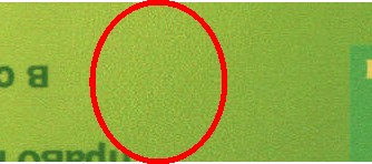

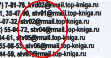

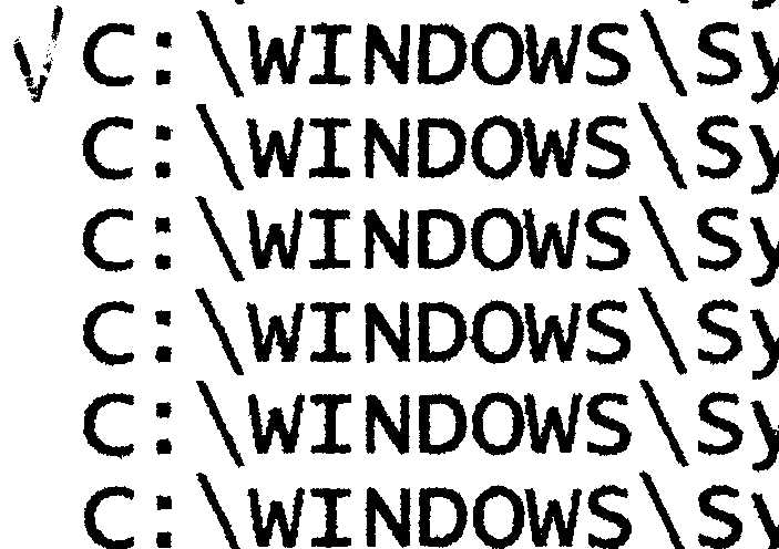

Изображение, на отдельных участках по ширине листа и полностью по длине, как бы двоится или расплывается или теряет резкость (уже не знаю как назвать). Такое впечатление, что уходит калибровка головки. Трабл появляется неожиданно (то бишь без видимых причин), вечером закончил печатать - было нормально, утром начал - косяк. Замятий бумаги или стопорения головки не было!

Ура, наконец то получилось фотку повесить. Это так было с текстом. А вот так с градиентной заливкой.
