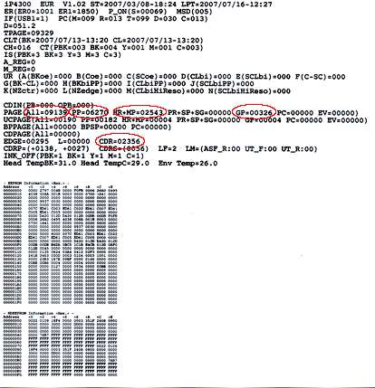

|    Сообщение #46 Отправлено 16 июля 2007 - 12:04
Гостьkurbads_*
kurbads (14.07.2007 - 23:32) писал:
Последние 4 iP4300 наверное поставили рекорд. Надо будет sevice print сделать. Я 3 из них купил для одной работы.
Ну вот сделал EEPROM print на трех последних принтерах. Результаты очень похожы.
Total=9000 страниц + 2500 тысяч CD/DVD дисков.
PP=6500 страниц на обычной бумаге.
-2500 из которых текст, а остальное (4000) полноцветные обложки CD/DVD.
HR+MP=2500 тысяч фотографий, которые я впечатывал в вышеупомянутые страницы с текстом.
GP=Еще 350 фоток А4 на глянцевой фотобумаге.
CDR=2500 тысяч CD/DVD дисков.
Не хило, действительно пока это рекорд.

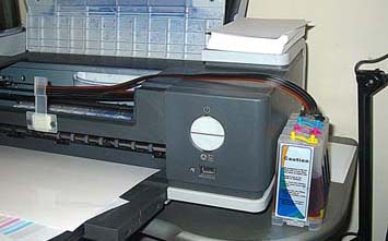

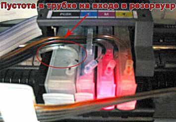

|    Сообщение #56 Отправлено 05 августа 2008 - 13:14   overtiger
Здравствуйте! Прочитал Ваши коменты и сообщения на форуме по теме СНПЧ для Pixma IX5000. Загорелся и купил СНПЧ Hamelion и чернила InkMate.
Вот на третий день возникли проблемы. Печатает черный чуть зеленоватым цветом, но это не главное, полосит черный! Посмотрел на голову сверху, трубки, которые подходят в резервуары, где раньше стояли картриджи пусты перед самым входом, когда чуть преподнимаю бочонки с чернилами, по тихоньку заполняются трубки потом выбираю в настройках принтера "очистка головы", и все на время сановится ок.
Так вот я не очень понимаю, мне нужно поддерживать постоянный уровень чернил, подливая их в балоны или преподнимая балоны повыше? Но это гемор. Я понимаю что скорей всего с головой то все ок, просто не поступают ченила в нужной пропорции. Хотя покупал я их с достакой и установкой.
Вот прилагаю фотки, что бы понятно наглядо было как все это вглядит.
За ранее большое спасибо! Алексей

|    Сообщение #57 Отправлено 05 августа 2008 - 13:38
Гостьkurbads_*
Не понимаю, как в картриджных СНПЧ добиваются геметичности?
P.S. Судя по крышке принтэра и валикам, он не 3 дня печатал.
|    Сообщение #58 Отправлено 05 августа 2008 - 17:48   koka
Почему бы сразу не поставить капсульную...там герметично...а картриджную, можно конечно довести до
ума, но кто захочет...Так что, надо захотеть и сделать.

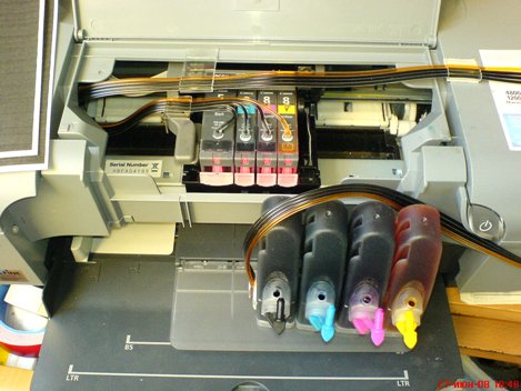

|    Сообщение #59 Отправлено 05 августа 2008 - 20:28   romanM
типа такого
  • Прикрепленное изображение: _____3300______.JPG
