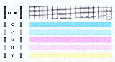

kurbads (9.03.2007 - 18:12) писал:
Сегодня наконец принесли А3 бумагу - и Bulk (16000 листов), и Orinc glossy 180g.
Ну вот, на полках остались 7 пачек по 1000 А3 (310х450) и еще пол начатая пачка, когда заметил, красный слишком помадный. Т.е. жетого мало.
Тестовая страница такова:
  • Прикрепленное изображение: post-3-1179137970.gif

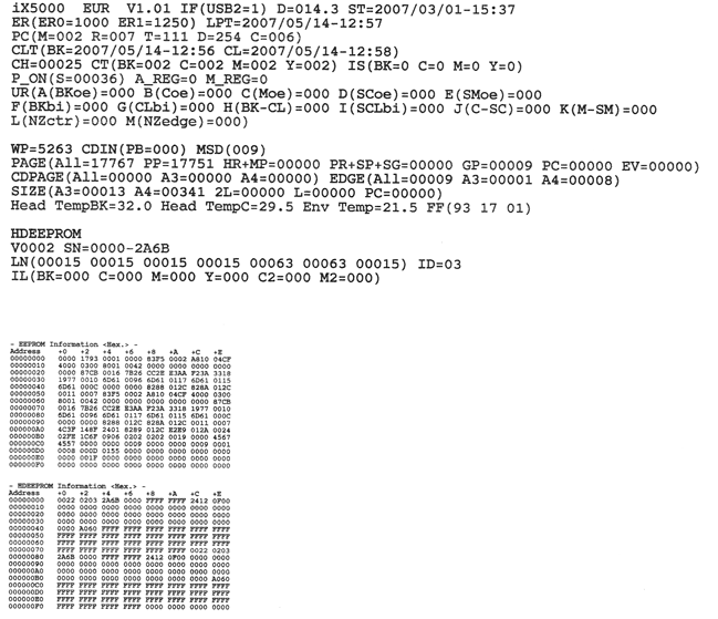

Гостьkurbads_*
EPPROM print показывает, что напечатано более 17000 А3 (только 341 А4).
Еще он показывает, что печать ведется с 1 марта 2007 года...
  • Прикрепленное изображение: post-3-1179138416.gif

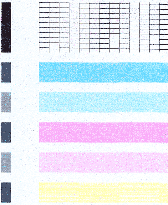

|    Сообщение #28 Отправлено 14 мая 2007 - 12:30
Гостьkurbads_*
В маленьких буквах (1) желтого достаточно - красный нормальный. А в больших (2) - желтого не хватает.
  • Прикрепленное изображение: post-3-1179138959.jpg
|    Сообщение #29 Отправлено 14 мая 2007 - 12:33   zveris
Как сдедал EPPROM print?

|    Сообщение #30 Отправлено 14 мая 2007 - 12:37
Гостьkurbads_*
Блин, сколько можно писать?
Service mode -> 2x Resume -> Power.
Только не справшивай про Service mode, хорошо?
Так вернемся к теме, наверное сейчас проколю желтый фильтр.

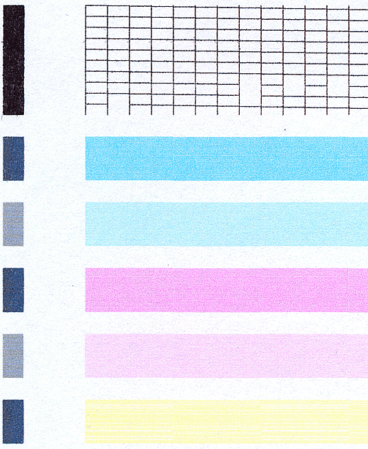

|    Сообщение #31 Отправлено 14 мая 2007 - 13:21
Гостьkurbads_*
Прокол нормальный, печатаем дальше!
Красный теперь даже на больших заливках выглядит прекрасно.
  • Прикрепленное изображение: post-3-1179141664.gif

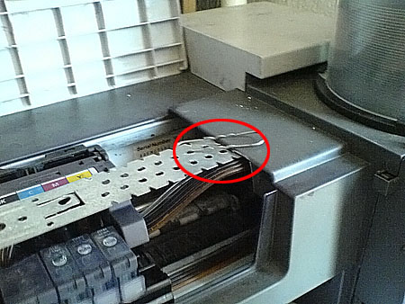

После очередного застревание шлейфа прикрепил направляющую планку. На маленьком iP4300 такая укладка идеальна, но на широком iX5000 шлейф упирается в потолок на месте стыка крышки.

|    Сообщение #33 Отправлено 16 мая 2007 - 10:51   zveris
а в чем трабла - где шлейф застревает? у меня полет нормальный... никаких намеков на возможное застревание

|    Сообщение #34 Отправлено 16 мая 2007 - 14:21
Гостьkurbads_*
Ну вот в том месте, где обведено кружком и застревает.
Шлейф приподнимает крышку и, вылезая над горизонтом, застревет между головой (на обратном пути) и краем оркестровой ямы.
Он не застревает, если на крышку поставить груз, но все равно он со стуком бьется об край ямы, потому что его уровень на 4 мм ниже крышки.
|    Сообщение #35 Отправлено 16 мая 2007 - 15:23   zveris
у меня так сначала было - даже жевануло один раз - потом длинну шлейфа отрегулировал - щас он колбасится в миллиметре от корпуса - и не задевает. Об крышку также перестал биться

|    Сообщение #36 Отправлено 16 мая 2007 - 16:18

Гостьkurbads_*
zveris (16.05.2007 - 16:23) писал:
Как я сам не додумался.
1) Я отклеил скотч шлейфа.
2) Отодвинул голову на правый крайний угл.
3) Вытащил из под головы шлейф на право сколько идет.
Укоротил петлю на 5 сантиметров!
Теперь все тип-топ!
Спасибо за совет.
