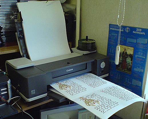

Максимальный размер бумаги, которую можно указать при печате на этом принтере фантастические 584х329 мм!

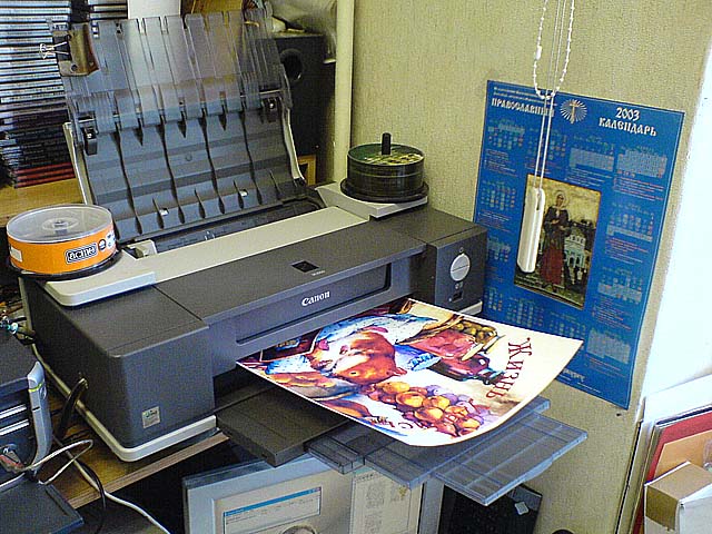

Сегодня наконец принесли А3 бумагу - и Bulk (16000 листов), и Orinc glossy 180g.
Этот принтер 20 листов А3 на обычной бумаге (цветной текст и графика, как на фото) печатает за 18 минут, т.е. 54 секунд/А3!
  • Прикрепленное изображение: post-3-1173453130.jpg

А на глянце можно ставить, что эта бумага обычная (только качество естественно нужно ставить высокое). Тогда он включает в печать черный пигмент и не страдает яркость черных тонов. Единственный минус - тогда прощай Печать без полей. При печати без полей на обычной бумаге опция высокого качества не доступна. И даже если указать нормальное качество, принтер все равно льет черный из цветных. Или лей черный из цветных, или печатай с полями!
  • Прикрепленное изображение: post-3-1173453170.jpg
УЖОС!

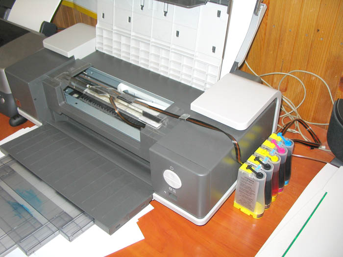

Вчера дошли руки до того, чтоб поставить СНПЧ на принтер IX5000.
Что дико испортило впечатление - при всей продуманности систем для эпсона - такого не ожидал.
Начать с картриджей - понимаю, экономия наших денех и т.д. - но лучшеб я заплатил и получил планку на подобие эпсона, чем полчаса в сортире ;) пилить картриджы прилагаемой ножовкой.... ужос!!!
Второе - заказывал систему на IX5000, а оплучил на аналогичный, но А4 формата, соответственно
- лишняя (5-я) ёмкость для чернил (ну, не плохо - в конце концов платил за 5 ;)) но куда её приюзать еще не придумал :)
- держатель для шлейфа.... хм... ну не для этого принтера. В результате засобачил все пока из подручных средств (линейки :))) щас все цепляется за все - что не гуд. Кароче, не продуманное, незаконченное решение. Ставим за это неуд!
Со шлейфом - щас поглядел фотки kurbads - буду пробовать проложить по дну. Соответственно, проззззьба - можно чуть покрупнее фотки шлейфа. лежащего на дне и картриджа - чтоб понять в какую сторону двигать всё...
Про впечатления о принтере вааабсче - скорость - фантастика. Покупался для печати чертежей на 99% и чуток фоток. (для фоток Ёпсон стоит). Был удивлен как кэнон 4-мя цветами умудряется печатать очень даже неплохого качества фотки.
После установки СНПЧ - немного текли чернила из башки, но щас (ночь простоял) вроде все нормано - печатает без полос, тест дюз 100%

  • Прикрепленное изображение: post-3-1174640558.jpg

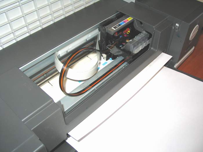

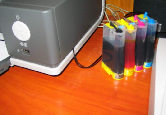

Вот еще одна
  • Прикрепленное изображение: post-3-1174640668.jpg

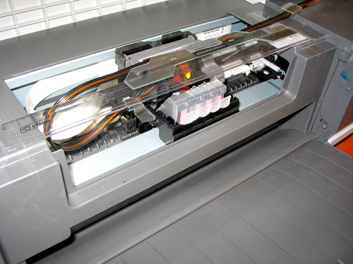

И еще одна
  • Прикрепленное изображение: post-3-1174640748.jpg

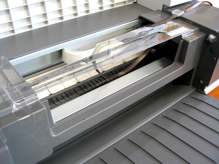

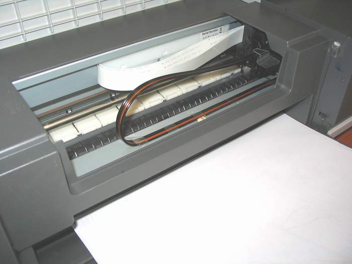

|    Сообщение #13 Отправлено 25 марта 2007 - 16:45   zveris
Счаз переделал - шлейф выпустил справа - зежел его между крушкой и корпусом. Чтоб не передавливало - надел на него хрень, что шла в комплекта - которую надо было на корпус принтера клеить и через неё шлейф пускать - кароче :) согнутый кусок пластика :)
  • Прикрепленное изображение: post-3-1174833945.jpg

|    Сообщение #14 Отправлено 25 марта 2007 - 16:46   zveris
так внутри шлейф болтается - к раме приклеил тупо скотчем ;)
  • Прикрепленное изображение: post-3-1174834002.jpg

|    Сообщение #15 Отправлено 25 марта 2007 - 16:54   zveris
Теперь вроде ничего не должно мешать счастью
...пока принтер стоял с открытой крышкой - убил 2 часа ниначто - вылезала ошибка... уже волосы начал на себе рвать - когда дошло и я попробовал - выключил свет, окна затемнил и... ошибка исчезла - это дибильный фото датчик непонятно чего не может работать при свете... стестяется? :-[ кароче вот так ;)
да, сама установка по времени заняла
- 10 минут - ломание корпуса - 6 защелок (а не 4, как говорилось выше) - сбоков по 2 и сзади 2, плюс слева снизу одна - все надо отщелкнуть и приподнять корпус - отщелкивать следущую :) и так далее - нужна сноровка и крепкие нервы :)
- 2 минуты - прокладка шлейфа (учитывая подбор длинны его и т.п.
- 2 часа удаления ошибки (включая снятие шлейфа, передергивание картриджей, головки, заклеивания датчика и т.д.)
- 2 минуты - прокладка шлейфа еще раз
- 10 минут сборка корпуса - вывод шлейфа, надевание клипсы, проверка, чтоб не передавливался шлейф...
если убрать танцы с ошибкой - то работы на 24 минуты ;) при сноровке - 5-10 минут

|    Сообщение #19 Отправлено 27 марта 2007 - 16:29   zveris
Всё, переложил шлейф как надо ;) - переложил после того, как бошку заело... сначала шлейф провис - и защимило шлейф между низом бошки и шасси, пока я пытался пальцем подцепить шлейф (принтер печатал) - шлейф поднялся слишком высоко - и его защимило между бошкой и корпусом (верхним...)... блин... и эта тупая скотина, не смотря ниначто - продолжал печатать!!! шестеренки с диким хрустом проскакивали - а он, чуть освободившись - продолжал гнать лист...
Кароч, вся процедура заняла 15 минут - разборка/сборка, перекладка, подбор длинны... теперь, надеюсь, всё!
