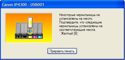

Принтер Canon 4300 При включение принтер выдет 7 миганий. при Открытии крышки у всех катриджей мигают чипы. У желтого горит. При отправке документа на печать быдает сообщение:
Подскадите как устранить проблему.
На принтере стоит СНПЧ катриджная (совместимая).
До этого выходила ошибка -"15 миганий", промывал катриджи водой все прошло...

| Сообщение #100 Отправлено 21 октября 2008 - 09:59
Senna (17th October 2008 - 08:12 PM) писал:
7 миганий
Service Call Errors (by Cyclic Blinking in Orange (Alarm LED) and Green (Power LED), or Alarm LED Lit in Orange)
7 times Waste ink absorber full [5B00]
Operator Call Errors (by Alarm LED Blinking in Orange)
7 times Multiple ink tanks of the same color installed. [1681] Replace the wrong ink tank(s) with the correct one(s).
