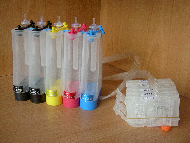

|    Сообщение #55 Отправлено 11 апреля 2007 - 14:54   ZlosniY
Драсте всем!!
Ну чё кто уже приобрел картриджную СНПЧ на 4300?? Где, почем, какие проблемы были ???? :bravo:
Где её мона в Харькове купить или заказать ???? (если кто знаит ) :unsure:
НР 1513 - WWM
IP 4300 - WWM + InkTec
|    Сообщение #56 Отправлено 11 апреля 2007 - 15:15   ZlosniY
Я вот нашол одну но незнаю как её достать :
FULL KIT-СНПЧ для Canon Pixma iP4300/iP5300 - ПОЛНЫЙ КОМПЛЕКТ.
Полностью собранная и готовая к установке СНПЧ с полной комплектацией, включая чернильные танки.
Основой набора являются картриджи СНПЧ, каждый из которых имеет свой собственный чернильный фильтр и обратный клапан. Что это даёт:
1. Дополнительная фильтрация чернил, что является профилактикой загрязнения головки.
2. Обратный клапан картриджа предохранит электрическую часть головки принтера от попадания чернил, т.к. они не разольются при монтаже и демонтаже СНПЧ.
3. Картридж жёстко крепится с помощью защёлок в колыбели головки, в отличие от капсульных аналогов.
Нами подготовлена подробная инструкция, которая поможет Вам пошагово установить СНПЧ на принтер.
В набор входит:
1. Инструкция
2. Шлейф (количество каналов -5)
3. Картриджи (количество картриджей-5шт.)
4. Фитинги с силиконовыми уплотнителями.
5. Полка подвеса
6. Шприц
7. Зажим
8. Двусторонние липучки
9. Специальные ёмкости (танки) для чернил по100мл - 5шт. соединённые между собой в батарею. Каждая ёмкость имеет две камеры для стабилизации уровня чернил (гидродоноры), воздушный фильтр и пробки.
НА СНПЧ ДАЁТСЯ ГАРАНТИЯ ШЕСТЬ МЕСЯЦЕВ!!!
