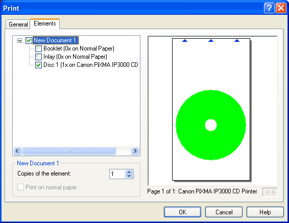

всем прива !!!
На канецто я купил его - 4300 ;)
вчера поставил Катриджную СНПЧ - - руки что у меня, что у моей девушки, полностью в чернилах. :D . Картриджи заумные : в нутри отсека 3-4 которые заполняютса чернилами перед тем как дойти до выходного отверстия. Вот что я заметил, в них остался воздух, как я нестарался его от туда выдовить -неполучилось. потом при печати заметил что в некоторых трубочках ( которые входят в картридж ) находитса воздух. На качестве печати это пока что не отражается.
Раскладка - гуд, без полос , все цвета присутствуют.
У кого какие мнения ?
Ещё такой вопрос : как заставить неро рисовать на дисках. у меня получается что рисунок печатаетса намного ниже. В предварителном просмотри рисунок тоже находится в низу. как его поднять в верх ?
От себя принт супер :thumbs up:

Гостьkurbads_*
Рад за тебя.
ZlosniY (13.05.2007 - 11:23) писал:
Ты пробовал выставить Canon iP3000?

|    Сообщение #71 Отправлено 14 мая 2007 - 06:34   ZlosniY
kurbads (13.05.2007 - 18:39) писал:
Рад за тебя.
Вот именно это я и поставил, и получается что задивает только край диска. Физически диск, на лотке находится вверху. (неро 7,5,...) :-X

|    Сообщение #72 Отправлено 20 мая 2007 - 22:51   ZlosniY
Спасибо за совет, на счет печати на диске. Все получилось, только чуть-чуть не попадает сверху вылит за края, а снизу недопечатывает.
