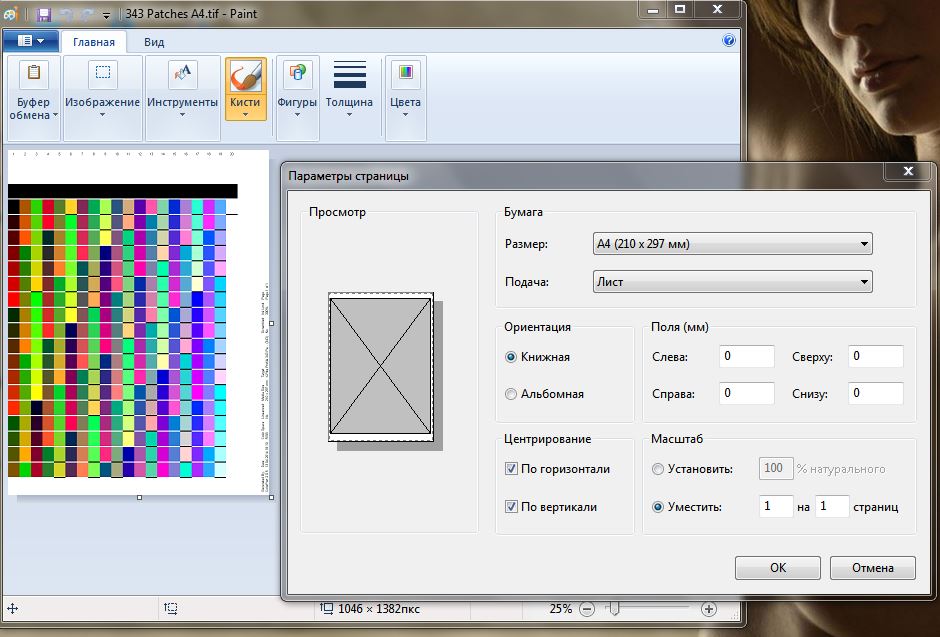

Проще использовать для этой цели Paint.
Вот такие настройки для вывода на печать:

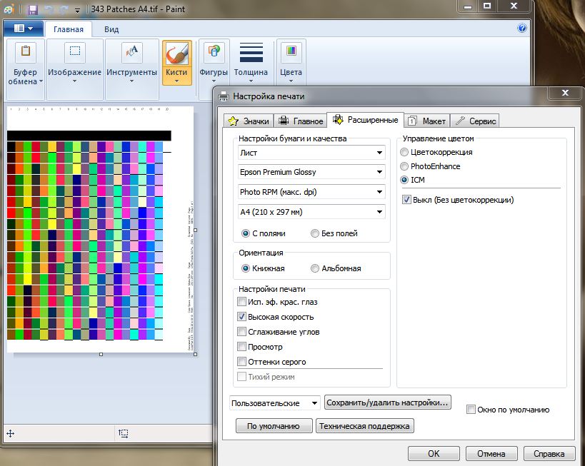

Такие для настройки драйвера:

Передавать управление цветом принтеру и там отключать кветокорекцию.
Вы можете сделать именно так, не обязательно устанавливать Photoshop CS5.
На самом деле можно обойтись и без программы Photoshop. И даже использовать Paint, как Вам сказал Евгений26. Результаты (профили) будут, конечно, отличаться друг от друга, но это будет мало заметно визуально.
Все подробности разных вариантов печати мишени и сравнение полученных результатов на примере чернил Е83 выложены здесь. Если будет интересно, на досуге почитайте.
галочку в драйвере принтера "без полей" ставить или нет?
В инструкции по печати мишени на принтере, в описании процедуры Профилирование на сайте красным цветом выделено, что размер мишени должен быть максимально близким к 27,9 х 18,4 см (от пунктирной до противоположной пунктирной линии). . Почему все-таки возникает вопрос о печати без полей - не понятно.
В любом случае, Вы можете ставить или не ставить галочку "Высокая скорость", печатать с полями или без полей, вносить свои любые вариации в нашу инструкцию по подготовке мишени, прислать нам сколько угодно вариантов. Профилируем бесплатно. А потом сами сравните результаты печати с профилями. И поймете, что изначально надо было придерживаться инструкции, а не тратить зря бумагу.
