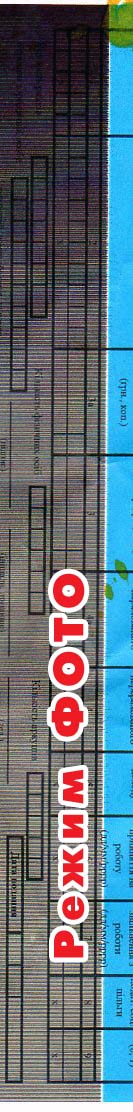

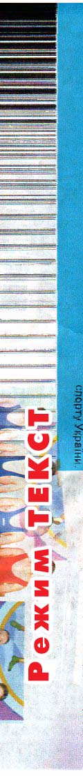

Трудно разговаривать с собеседником, который не читает (не вникает) в твои сообщения. Повторюсь - данные чернила (Е73) сразу же отказываются печатать, но они есть! Перед печатью тест дюз 100%, но как только начинается печать, с первых миллиметров идут баги. Плохие чернила (или хорошие при плохой СНПЧ) могут пропечатать несколько сантиметров, а в данном случае явный брак.
Вот, нашёл в мусорке результаты тестирований, чтобы не быть голословным, сканы прилагаю.
не исключено, что при "имитации" замены черных чернил (т.е. Е73 на те же Е73) Вы получили бы тот же результат!
Исключено на 100%. Не буду хвалиться, просто говорю с твёрдой уверенностью.
