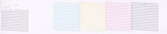

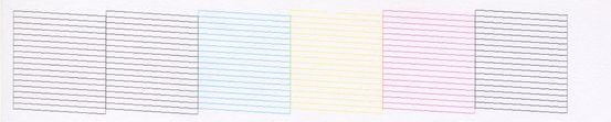

|    Сообщение #1502 Отправлено 04 марта 2016 - 15:39   sanches36
В общем, вроде починил. Снял черный картридж, протолкнул свежие чернила по трубочке, густота выходила долго. Сейчас вроде появился черный.
Вот тест дюз.
Прикрепленное изображение: img028.jpg
Прикрепленное изображение: img027.jpg
EPSON XP-600

|    Сообщение #1505 Отправлено 04 марта 2016 - 17:42   sanches36
Меняй чернила
Зачем? У меня еще 200 мл. осталось каждого цвета. А засох пигмент, которым я не печатал месяц точно наверное. Сейчас все вылечено, позже наверное поменяю снпч на новую.
EPSON XP-600

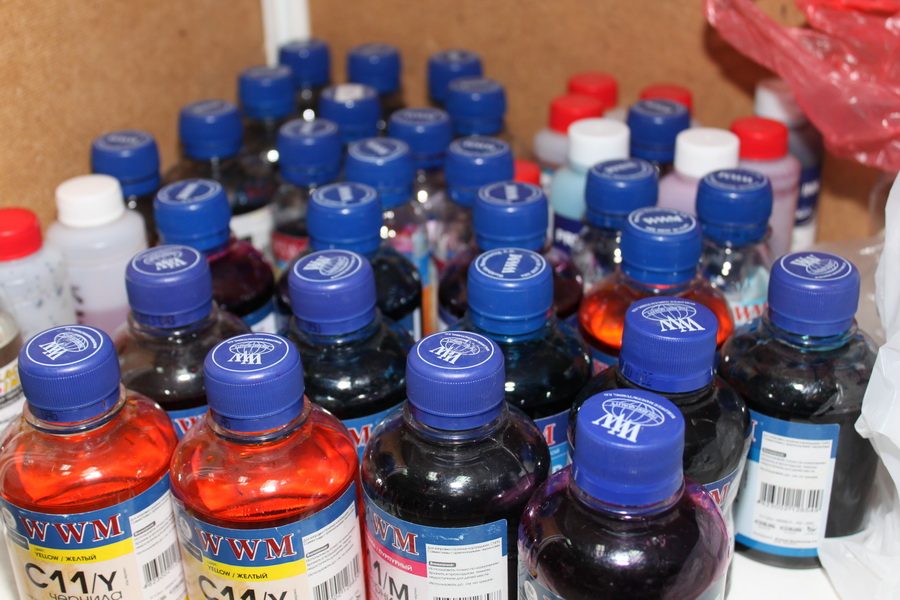

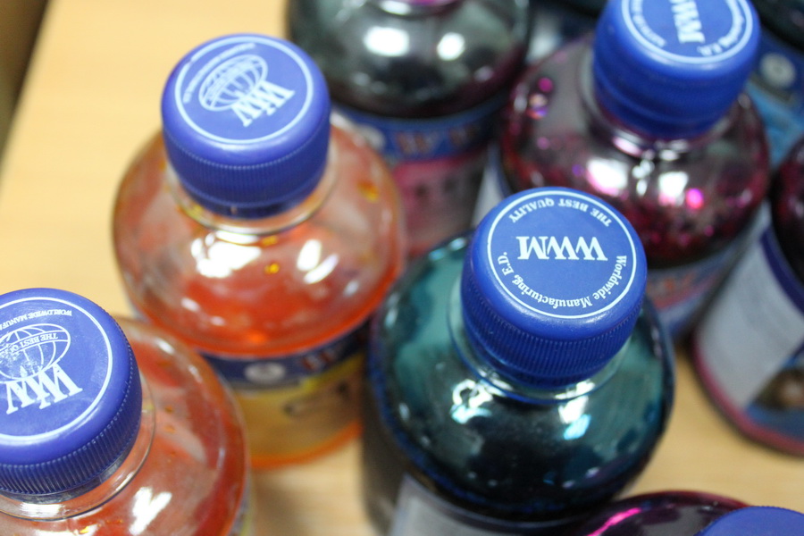

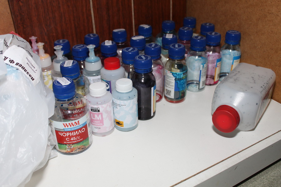

|    Сообщение #1508 Отправлено 04 марта 2016 - 23:06   localhost
Anbel, а у меня WWMомания :biggrin:
Прикрепленное изображение: IMG_0319.jpg Прикрепленное изображение: IMG_0318.jpg Прикрепленное изображение: IMG_0303.jpg
В смысле зажрались? То что цены-то подняли?))
