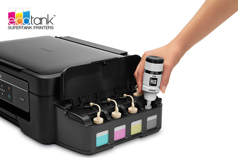

|    Сообщение #1433 Отправлено 03 сентября 2015 - 09:19   WWM
Лично у меня выпадают дюзы после заправки без закрытия крана.
И как же ВЫ, бедный, будете обходиться без этого крана в дальнейшем?
Производитель перестал выпускать принтеры с краником.
Посчитал это лишним.
Изображение Изображение
А равно и неродные СНПЧ к другим моделям лучше скотчем приматывать.
Тоже уже ни к чему, они намертво приаттачены.
Чтобы делать меньше прочисток,
нужна новая ПГ или принтер.

|    Сообщение #1438 Отправлено 03 сентября 2015 - 13:00   WWM
В смысле, типа с держателем появились доноры?
Да с каким держателем? Намертво, как родные с корпусом.
EcoTanks :biggrin:
  • Прикрепленное изображение: EcoTank_1.jpg
  • Прикрепленное изображение: EcoTank_2.jpg
