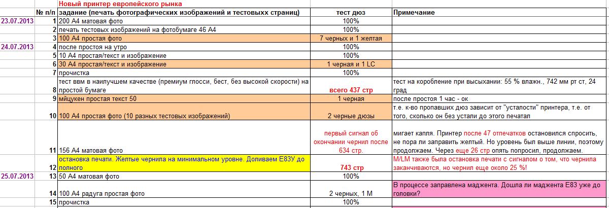

Понимаете, раньше, когда у людей не было возможности потоками печатать на оригиналах по причине малой емкости оригинальных картриджей (ну и дороговизны, конечно), то все поголовно считали, что оригинальные чернила - это просто идеал, никогда дюзы не выпадают, и вообще супер-супер все. Покупая СНПЧ с альтернативой, соответственно, имели такую возможность, поэтому ругали совместимые чернила за выпадение дюз.
А вот потом и с оригиналом дорвались до потоков - появились фабрики печати. И вот здесь и открылись глаза - оригинал не так уж и идеален. "Все как у людей". Причем, какие дюзы следующими выпадут и в каком количестве - предсказать нельзя. У нас чаще и больше выпадали черные.
Вот фрагмент регистрации хода тестирования.
Фабрика - коньюктурная модель и причина именно в них... Чернила как раз и не причём.
В любом сервисе вменяемом советуют при малейшем простое, как раз минимизировать влияние СНПЧ (шланги+доноры) на состояние чернил в ПГ. Т.е. изолировать доноры от ПГ, перекрывая "крантик" - аксиома. Попробуйте! И ваши тесты покажут совсем другую статистику... , По крайней мере распечатанный 2,5 года назад комплект оригиналов работает без проблем в ПЗК... впрочем как и многие другие альтернативные чернила.
Вы ход тестирования выше видели? Похоже, что нет.
В нашем тестировании (именно этом, например) дюзы выпадали при уже "уставшем" после потоков принтере, а не после простоя.
Именно об этом и речь в разговоре с Dimka66.
