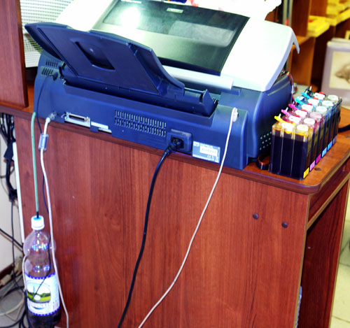

УРА, ЧЕПЯТАЕТ на все 100%!!! :unsure:
Наконец то установил СНЧП про-6 и слив на второй принтак.
Nazaroff, - к вечеру размещу материал с фото.
(снчп поставил за 10 мин, зато много времени ушло чтобы организовать слив, хотя с первым принтером у меня както быстро получилось) :(
  • Прикрепленное изображение: post-2-1171177703.jpg
Так будет не всегда...

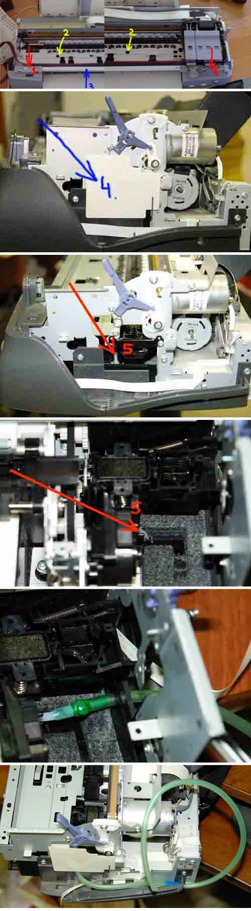

root: - Прошу прощения, но Вы наверное подумали, что я собираюсь выложить весь процесс установки СНПЧ, как один из тысячи юзеров которому это наконец то удалось, но увы....
- мне хотелось бы рассказать как можно добраться до сливного шланга, чтобы вывести его наружу.
ЗЫ: А за ссылочку спасибо, теперь не прийдется ее искать, а то мне скоро нужно переделывать свой 830 с "китая" на "полу-рессеттерс"!!! (почему "полу"?? потому что доноры я решил пока оставить, а все остальное заказал новьё)
Nazaroff: - После того как ты снял крышку принтера, теперь для облегчения работы нужно снять передние боковые пластиковые крышки(1), верхнюю станину (на которой направляющие "шпоры")(2), и переднюю планку(3). После чего увидиш черную крышку с 2-мя болтами по центру, подней находится памперс. Аккуратно сними ее отвинтив болтики и можешь теперь его выкинуть. (вот этап с памперсом я както забыл снять, но там нет ничего сложного) Под станиной с правой стороны ты увидиш ту заветную трубочку (5). После чего на правой стороне принтера нужно снять пластиковую защиту (4), за которой увидиш этуже трубку, только с другой стороны. Через боковое пространство присоединяем дополнительную трубку "удлинитель" (её я купил в зоомагазине вместе с соединительным штутцером) как показано на предпоследних 2-х рисунках, предварительно просверлив отверстие, чтобы через него вывести другой конец трубки. Далее трубку можно вывести через вентиляционное отверстие с правой стороны верхней части корпуса. Но мне удобнее было сзади просверлить еще одну дырку,(извиняюсь - "отверстие") т.к. слив мне нужен сзади а не с боку.
И ещё, намотай ограничитель из изоленты на трубку слива, для избежания случайной отстыковки штутцера от трубок, а то малоли кто заденит или дернет не неё, у меня на рисунке он тоже показан (сининький такой).
Ну, удачного полета!

Во вторник попробую, если работы много не будет...
Кстати, деталь, изображенную на второй фотки под номером 4 (плотный пластик на липкой ленте) снимал. Светил туда фонариком и обнаружил лишь виток трубки слива (очевидно, это как раз была сама помпа).
Станина - это металлическая часть, по которой шлейф системы подачи чернил проложен? Как-то я опасаюсь ее снимать... :unsure:

|    Сообщение #45 Отправлено 12 февраля 2007 - 11:26   triton
Именно, она самая.
Ничего опасного в этом нет, смело снимай ее открутив пару винтов, и увидиш тот самый шланг только сверху. Но тебе тогда прийдется демонтирывать свою СНПЧ.

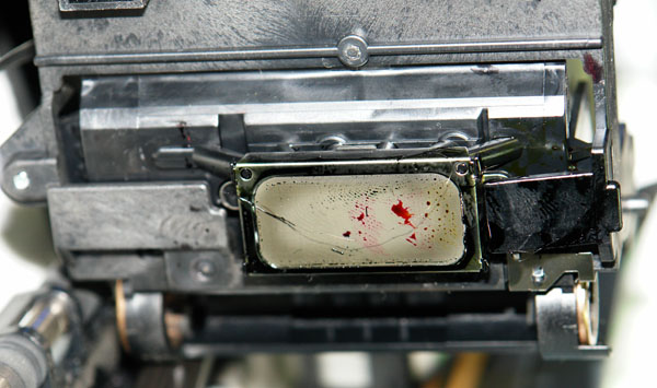

А вообще я разобрал почти весь свой принтер, чтобы снять ПГ, т.к. она засохла нахрен вместе с китайскими картриджами за последние 2 мес. И интересное что я там увидел - это что вся пыль, грязь и какието волосы налипли как пластилин на её края, что явно при печати в дальнейшем повлияло не лучшим способом. (причём до этого обслуживал я свой принтер регулярно)
Фотку вот выложу мож. кому интересно...!?
  • Прикрепленное изображение: post-2-1171272387.jpg
