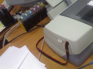

Доброго времени суток!
Поставил СНПЧ на Epson Stylus 1290 с чернилами inktec и емкостями ПРО. Заправлял систему и заливал чернила в емкости согласно инструкции в комплекте. Проблема состоит в том, что примерно 30% дюз не работают (причем дюзы всегда разные и на всех цветах). Печатать можно (на обычной и матовой бумаге, на глянце - полосы), но приходится устанавливать режим 720dpi (фото режим) и печать идет слишком долго. Если же печатать в обычном режиме, то видны полосы (причем реально видны)...
Шлейф нигде не пережимается (проверял); ПГ нормально подъезжает как к левому, так и к правому краю.
До установки системы использовались оригинальные картриджи Т007 и Т009, тест дюз был 100% и все прекрасно работало.
За 2 дня печати напечаталось много страниц и ушло около 20мл. чернил, но скорость... :( (7мин.на 1 стр. А4)
Надеюсь на совет(ы) :)
  • Прикрепленное изображение: post-2-1166798194.jpg
895,1290,R1800,C87+,HP3800dtn,HP4600dn,HP2550l,HP1050c,KM-C850D,KM-1635,KIP2710 и много чего еще :)

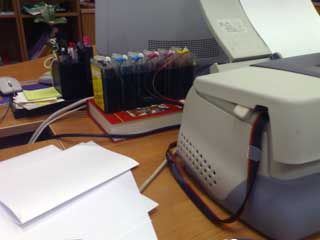

Фото 2
  • Прикрепленное изображение: post-2-1166798739.jpg

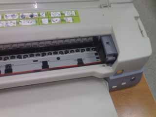

Фото 3
  • Прикрепленное изображение: post-2-1166798824.jpg

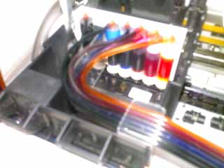

Фото 4
  • Прикрепленное изображение: post-2-1166798887.jpg

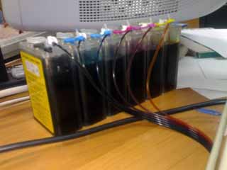

Фото 5
  • Прикрепленное изображение: post-2-1166798941.jpg

|    Сообщение #6 Отправлено 22 декабря 2006 - 17:36   Episode
Попробуй установить доноры на подставку так, чтобы низ донора был примерно на 1-2 см ниже выхода бумаги с принтера.
Сделай прочистку, подожи минут 15 и сделай тест дюз.
На фото не заметно уровни чернил в некоторых капсулах... они в норме?
|    Сообщение #7 Отправлено 22 декабря 2006 - 18:10   Nazaroff
(Сорри за кач-во фоток - делал телефоном)
В капсулах 2/3 чернил, 1/3 воздуха. В Magenta воздуха где-то 1/7 от общего объема гильзы (т.е. чернил 6/7) - уж так получилось... Это критично, что в одной капсуле чернил больше, чем в других? :-X
Т.е. поставить доноры, например, на книгу? ОК. Попробую в понедельник.
Episode, и еще вопрос: читал на форуме, что желательно вывести слив не в памперс, а во внешнюю емкость. Как это сделать на R-серии - понятно, а вот как здесь - не знаю. Подскажи, плз. ;)

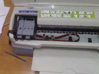

|    Сообщение #10 Отправлено 25 декабря 2006 - 19:48   Nazaroff
Episode, воспользовался твоим советом - приподнял емкости. Большое спасибо за совет - тест дюз улучшился значительно - в черном только пару дюз не работает, желтый работает весь, в циане около 6 не работает (портит общую картину), M, Lm, Lc где-то по 3 дюзы не работают. Т.е. эффект однозначный. Но хотелось бы чтобы работали все :) Теперь печать на глянце вполне доступна в разрешении 720 дпи - полосность практически не заметна.
Хотел бы узнать, что нужно сделать, чтобы работали все. Приподнять еще немного?
Кстати, еще вопросик :) На выходные закрывал все пробки. Сегодня открыл пробочки воздушных отсеков (для печати) и в шлейфе (там где чернила black) образовался воздушный пузырь длиной примерно в 5см (сантиметра) - появился там, где сами емкости ПРО (там где шлейф к емкости подключается). Во время печати сам собой устранился (переместился в капсулу и воздух остался там). Думаю, что никакой разгерметизации нет, но просто интересно, почему так получилось (может из-за изменения температуры? в пятницу, когда закрывал, температура была в помещении высокой - работали :) , сегодня утром было прохладно)?
В общем, жду советов :)
P.S. И еще... Как бы сделать слив во внешнюю емкость... :unsure:

|    Сообщение #13 Отправлено 25 декабря 2006 - 20:52   Valeriy2008
Чето я недогнал. По идее разность положения емкостей ПРО относительно принтера в +-5см вообще недолжна влиять на печать. А емли влияет, то значит с емкостями что-то нето, гдето пропускают воздух. И раз появился воздух в шлейфе у донора при закрытых отверстиях, значит травит воздух откудато.

|    Сообщение #14 Отправлено 25 декабря 2006 - 21:05   Episode
2 Nazaroff
Зальет ПГ. Точно.
Возможно, дюзы завоздушились или подсохли.
Хорошенько прочисть, или сделай один бутерброд.
Все должно вернуться, и тест должен быть 100%.
Перепад температур еще больше влияет на доноры, чем перепад атм. давления.
Особенно, если в донорах много воздуха.
