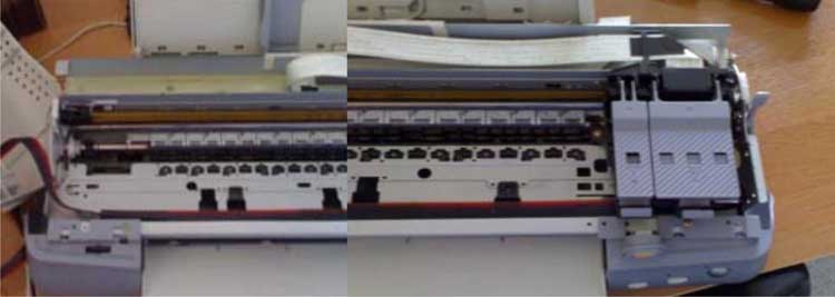

Сегодня все-таки добрался до принтера - смог снять верхнюю часть корпуса (которая крепится на 4-х винтах). Каковы мои дальнейшие действия по выводу трубки слива из принтера...
На фотографии фотка принтера без верхней крышки (прошу не пинать за качество - "панораму" делал телефоном)
Дайте совет, плиз!

| Сообщение #37 Отправлено 08 февраля 2007 - 18:41
фото

Буду признателен, если потом разместишь фотки
