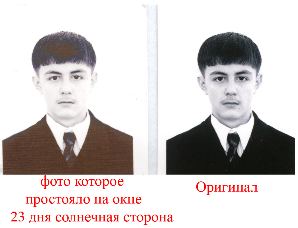

|    Сообщение #24 Отправлено 27 января 2007 - 09:09   Регион19RuS
Занимаюсь печатью фото на документы,раньше печатал оригинальными чернилами на бумаге Lomond 220г/м2двусторонняя глянец/матовая.Было все не плохо,напечатанный образец ставил на окно,солнечная сторона,за 6 мес.стала тусклее но вполне прилично выглядела(к сожалению фото не сохранил).Печатал на R220.Недавно приобрел чернила OCR заправил картриджи и вперед....но,с паспортного стола поступил сигнал,что при ламинации фото желтеют участки светло серого,не придал особого значения мало ли,мож у самих руки кривые...так вот напечатал фото и одну выставил на окно....результат очевиден...
  • Прикрепленное изображение: post-23-1169881794.jpg

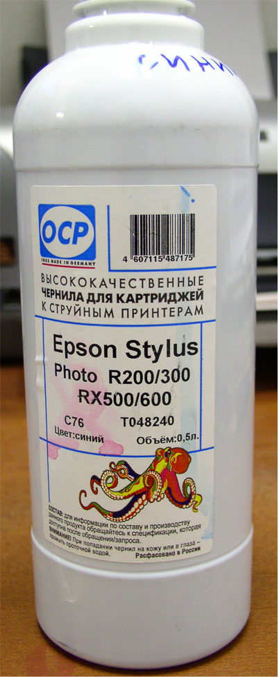

|    Сообщение #25 Отправлено 27 января 2007 - 09:18   Регион19RuS
Вот чернила которыми печатал,хотелось бы узнать,может кто подскажет какие чернила более устойчивы,кроме оригинала конечно.А то скоро должна прийти СНПЧ и теперь весь в расстройстве...чем печатать?
  • Прикрепленное изображение: post-23-1169882295.jpg

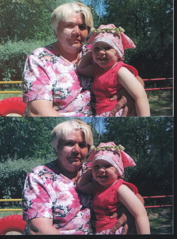

Вот пример выцветания бумага SkyHorse glossy 200 гр.
Первая отпечатана чернилами InkTec E0010, вторая Hameleon E270.
Простояли на солнце 2 месяца.

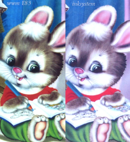

|    Сообщение #36 Отправлено 15 апреля 2011 - 14:38   zerg62
Появились чернила с повышенной светостойкостью E83
напечатал тесты этими чернилами и Inksystem на одном листе, на 2х типах бумаг: 150г/м глянец бумажная основа, 230г/м полиэтиленовая основа,
веду наблюдение.
|    Сообщение #37 Отправлено 24 июня 2011 - 23:51   Egud
Просмотр сообщенияzerg62 сказал:
Развод.
Ded-r, я бы сказал, что пигмент значительно медленнее НЕ выгорает. Висит моя рекламка на солнечной (!) стороне уже пятый год, на глаз изменений абсолютно не видно. Рядом повесил какой-то фотограф свой А4 - через полгода зелёная (не пойму что за печать, если бы вода, то была бы белая; неужели сейчас химия такая никудышняя?!)
ЗюЫю
Вешаем на магазине знакомого.-)
Евангелие от Матфея 7:6
|    Сообщение #38 Отправлено 25 июня 2011 - 07:49   zerg62
Результат такой:
Прикрепленное изображение: test 22_.jpg
|    Сообщение #39 Отправлено 25 июня 2011 - 12:05   ЮХа
Господа! Когда делаете тесты на выцветание, то перекрывайте часть изображения маской. Примерно так, как сделано в 35 посту.
Личный опыт: на некоторых бумагах (при применении одних и тех же чернил) выгорание меньше. И еще раз: вся альтернатива расчитывается на сиюминутный результат. Что будет через день, через месяц, через год - одному Богу известно!
