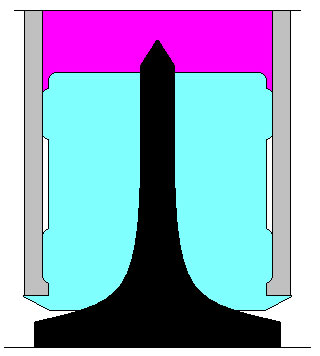

|    Сообщение #21 Отправлено 20 декабря 2006 - 13:15   Episode
Вот так должно быть.
На всех моих принтерах так.
Не сползает и не закрывает.
Если надавить - вниз не опускается, т.е. посажена до предела.
Мож ты просто не достаточно посадил капсулы на штуцеры, посему и перекрывает заборные отверстия, и есть этот люфт вверх-вниз?
  • Прикрепленное изображение: post-2-1166613338.jpg
|    Сообщение #22 Отправлено 20 декабря 2006 - 15:06   Serzhi
У меня вот так...
|    Сообщение #23 Отправлено 20 декабря 2006 - 15:22   Serzhi
Кстати, на циан подал водянку InkTec (просто опустил капиляр в баночку) и до кучи безжалостно урезал манжету на 1.5-2 мм ...

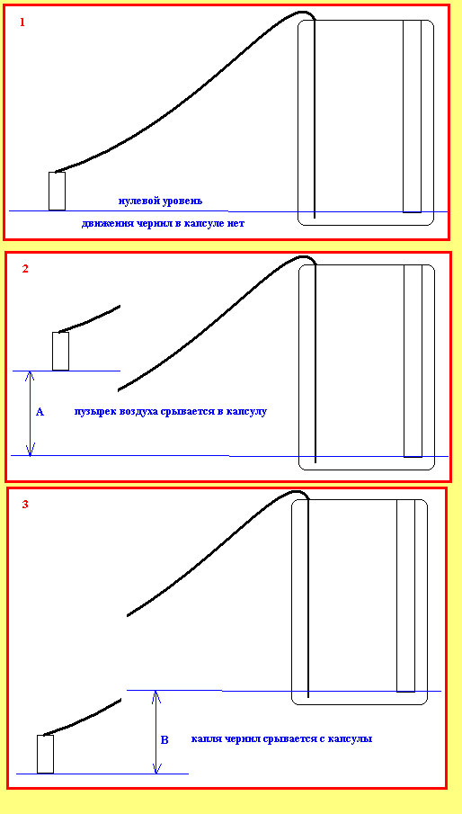

|    Сообщение #30 Отправлено 21 декабря 2006 - 14:34   Episode
Serzhi (Dec 21 2006, 01:49 PM) писал:
Как прикажете понимать, специалисты-капсулисты, ааа...?
Вот так:
По совету Episode-а махнул местами cyan и blue (LC у меня нету )  - та же самая ситуация теперь и с blue, в то время как cyan на новом месте выдал почти 100%. Значит дело в фильтре ПГ...? Тогда как объяснить, что этот цвет выдавал всегда разное кол-во дюз и чем дольше стоял, тем больше их появлялось...?
Тем, что пропускная способность канала очень маленькая, дюз до черта, чернила не в пи**(для такого принтера) вот и получается "голодание".
Возможно, не домыл канал циана перед переходом на др. чернила.
Сделай екперимент, пока стоят картриджи.
Такой как на рисунке.
И скажи значение:
А на рис.2
В на рис.3
относительно нуля.
  • Прикрепленное изображение: post-2-1166704447.jpg
|    Сообщение #31 Отправлено 21 декабря 2006 - 17:51   Serzhi
Причем здесь чернила? Говорю же: менял на InkTec циан, а потом и маженту - один хер!
Как я уже раньше писал, при смене местами капсул циана и блу, циан выдал почти 100% дюз, а блу наоборот - повел себя как циан на его месте.
НО потом я решил поменять местами циан и мат. чёрный и ситуация изменилась с точностью до наоборот: теперь уже чёрный на месте циана выдал почти все дюзы, в то время как циан - треть дюз не месте чёрного.
Читаешь не внимательно?
Замечу, что раз наденешь капсулу - дюзы ведут себя так, снимешь опять наденешь - уже по-другому, поелозишь капсулой по штуцеру - по-третьему... Успех напрямую зависит от того, удачно посадил капсулу или нет.
При чём здесь всё это ...........???
Бляха, на картриджах сделал шесть прочисток подряд - никакого нахрен голодания - 100% дюз!!!
(правда резинки в картрижди поставил с оригинальных)
Если уж при работе на картриджах всё в порядке: и чернила годятся и пропускная способность в норме и дюзы все чистые, то причём здесь всё то, что ты перечислил, где логика?
Эксперимент проведу, хотя большого смысла не вижу...
Ты мне лучше скажи, Episode, какой высоты у тебя манжеты в капсулах? У меня приблизительно 8.3-8.5 мм.
