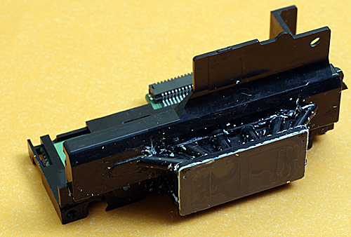

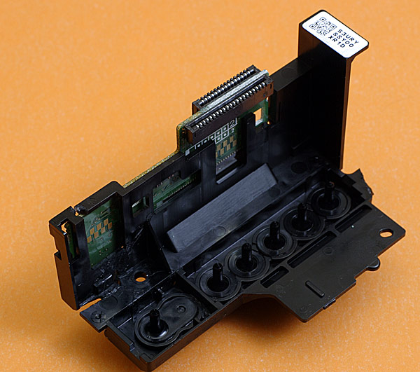

Снимок ПГ Эпсон 870.
Видны трещины в зоне "чёрной" иглы. Так же видны и остатки клея и герметика (белого).
Примерно три месяца принтер после заклейки печатал. Если бы я не решил потревожить сабж сменой чернил и промывкой, то мож. и обошлось.
Стали "пропадать" дюзы после печати. И опять черный, циан и светлый циан. Там где трещины в корпусе.
Сейчас головка промыта, с корпуса удалены клеящие составы. Сушим.
  • Прикрепленное изображение: post-22-1162234097.jpg

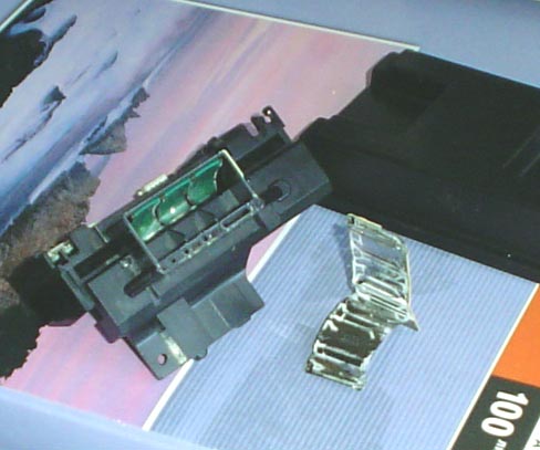

Может оторвать иголки и посмотреть, что под ними?

|    Сообщение #3 Отправлено 30 октября 2006 - 20:57   Episode
Ну, что под штуцерами мы все знаем, мне интересна причина возникновения трещин.
Он ведь под скорый поезд не попадал?
И насколько я помню, для тебя эти трещины тоже были сюрпризом?
:-X

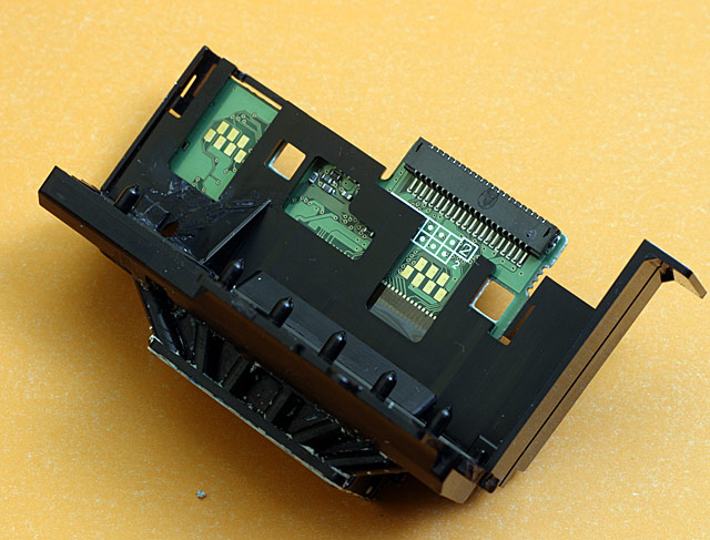

|    Сообщение #4 Отправлено 30 октября 2006 - 20:59   ЮХа
Или снять пластину с пъезоизлучателями, да и покончить с головой?...
  • Прикрепленное изображение: post-22-1162234753.jpg

|    Сообщение #6 Отправлено 30 октября 2006 - 21:13   Episode
ЮХа (Oct 30 2006, 09:58 PM) писал:
:-X не знаю...
где-то читал, что то вещество, которым приклеяна пластина дюз к корпусу ПГ поддается только резцу. Сам не проверял.
Получится ли в домашних условиях аккуратно?

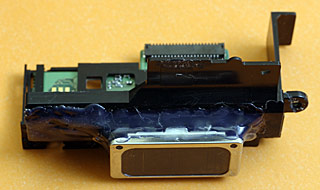

|    Сообщение #11 Отправлено 31 октября 2006 - 04:56   Andrey-Aprint
чето либо уже я глючу или комп ... но вроде отписывал в эту тему - ну да ладно ...
вот фото - не лутшего качества ... 8-(, ну не может этот фотик в макро работать - старенький ... он ...
голова в разобранном (если можно так назвать) виде ... крепится белым герметиком слои в самой нижней части (метал где) тоже проложен герметиком - герметик собака не пробиваемый ... разобрать что б не сломать не получилось ...
диаметр отверстий (чернильных подводов к самим дюзам) примерно 1,5 мм - на фото голова какого то Епсона А3-го формата старенького не думаю что много и лисльно изменилось ...
  • Прикрепленное изображение: post-22-1162263363.jpg

|    Сообщение #16 Отправлено 31 октября 2006 - 16:05   ЮХа
Это всё понятно.
"Голова профессора" уже заклеена термоклеем. Не совсем удачно.
Тест первый безобразный.
Ведро - на расстоянии вытянутой руки.

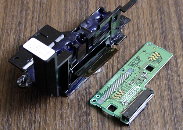

|    Сообщение #17 Отправлено 31 октября 2006 - 16:09   ЮХа
Вот:
  • Прикрепленное изображение: post-22-1162303781.jpg

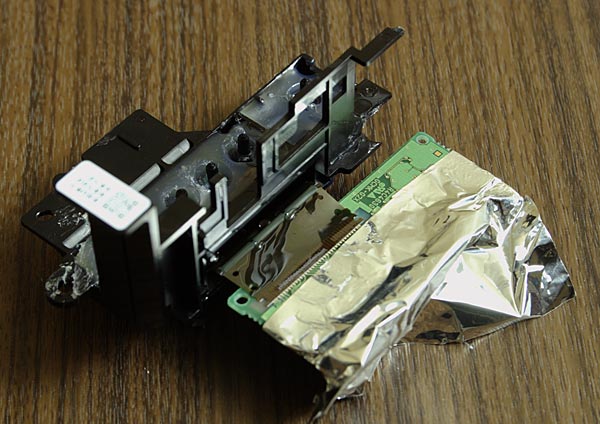

|    Сообщение #18 Отправлено 01 ноября 2006 - 19:40   ЮХа
Воспоминания из далёкого детства: мужику отрезали голову, а чтобы она не сдохла, соединили мозг трубками с недостающими органами и измывались над получившимся сабжем.
Продолжим.
Феном попытаемся отпаять шлейф, а дабы сильно не повредить ПП, прикроем её фольгой.
Прошу прощения за некачественное фото. Завтра попытаюсь продать объектив EF-S 17-85 IS USM. Пользуюсь "китовым"
  • Прикрепленное изображение: post-22-1162402841.jpg
|    Сообщение #19 Отправлено 01 ноября 2006 - 19:46   ЮХа
Супер! Отпаялось.
Чуть перегрелся и деформировался корпус ПГ, но прфессор-то уже давно умер.
  • Прикрепленное изображение: post-22-1162403202.jpg
|    Сообщение #20 Отправлено 01 ноября 2006 - 19:49   ЮХа
Самое интересное: отделить пластину с пъезоизлучателями от корпуса. Там, говорят, нужно только алмазной пилой. Задача: отделить без деформации. Мож. есть еще точка возврата...
Попробуем феном
