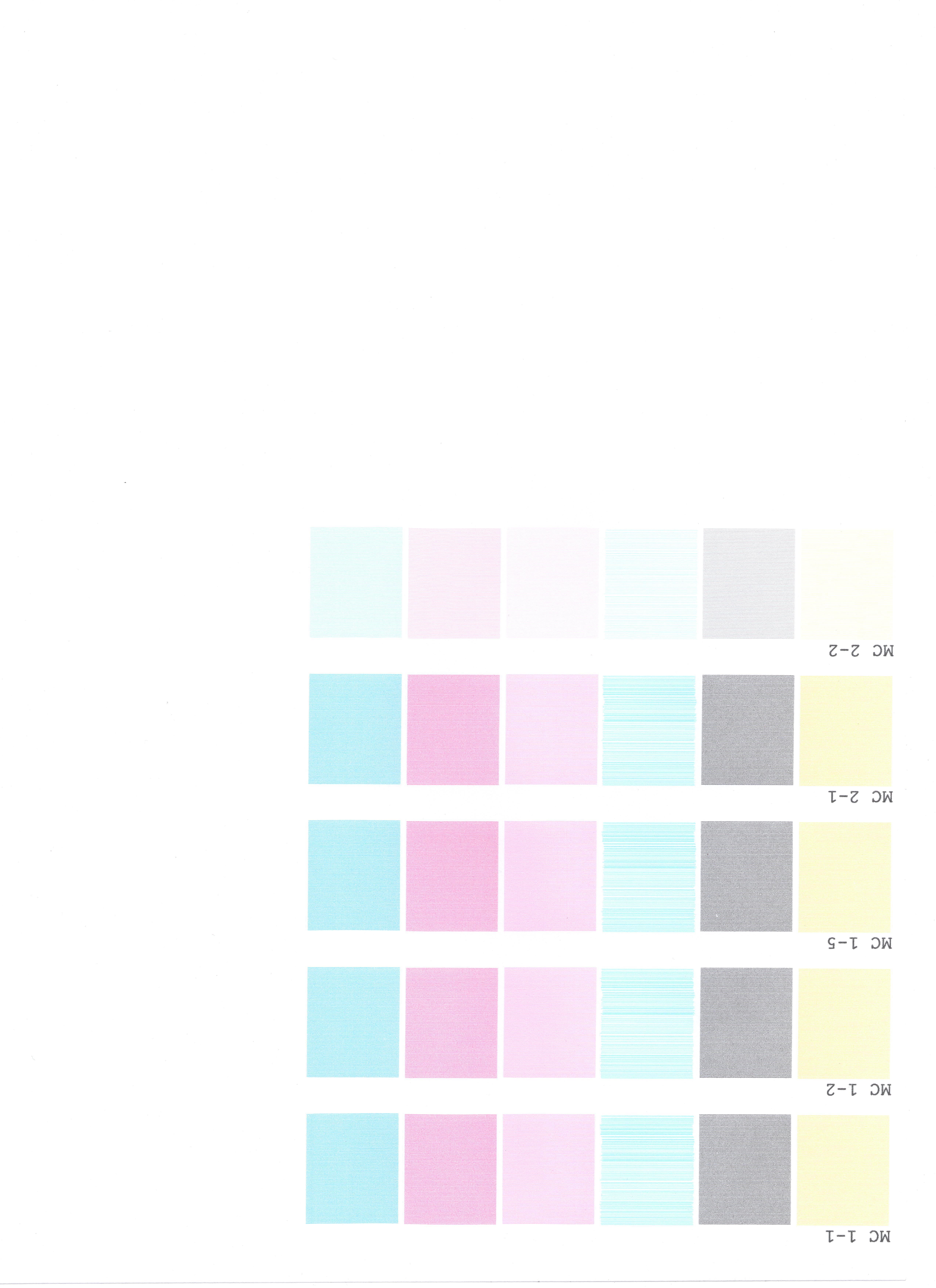

Распечатал 11 листов один за другим. 1 и 11 тесты идентичны. Приложил скан 11 листа.

|    Сообщение #44 Отправлено 22 октября 2020 - 16:29   MaK7
Поменяйте местами соседние с LC демпферы, прочистка (может две), и тест.
Если в этом месте, где должен быть LC польется нормальный черный или LM - проблема с чернилами, иначе - грязная головка.

|    Сообщение #46 Отправлено 23 октября 2020 - 20:35   ХыщныК
Просмотр сообщенияDevilRat сказал:
Ну вот, выпадения дюз уже нет, только косоструй.
Не польется там уже нормальный. Чистить только.

|    Сообщение #51 Отправлено 26 октября 2020 - 10:49   DevilRat
Просмотр сообщенияХыщныК сказал:
Так тест с самого начала такой и был. Точнее был лучше на L805, а на L800 такой и был. После чистки только чуть хуже стал, но потом вроде нормализовалось.
Буду изучать как чистить тогда.
