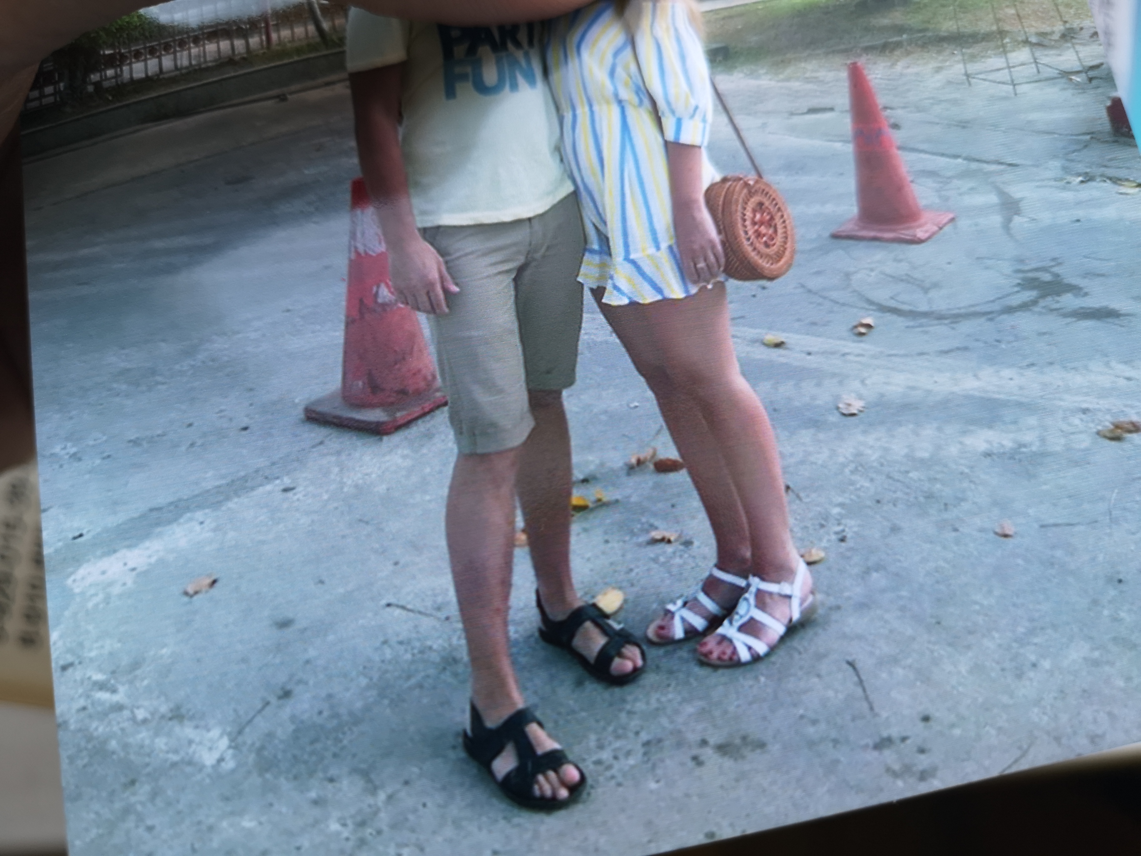

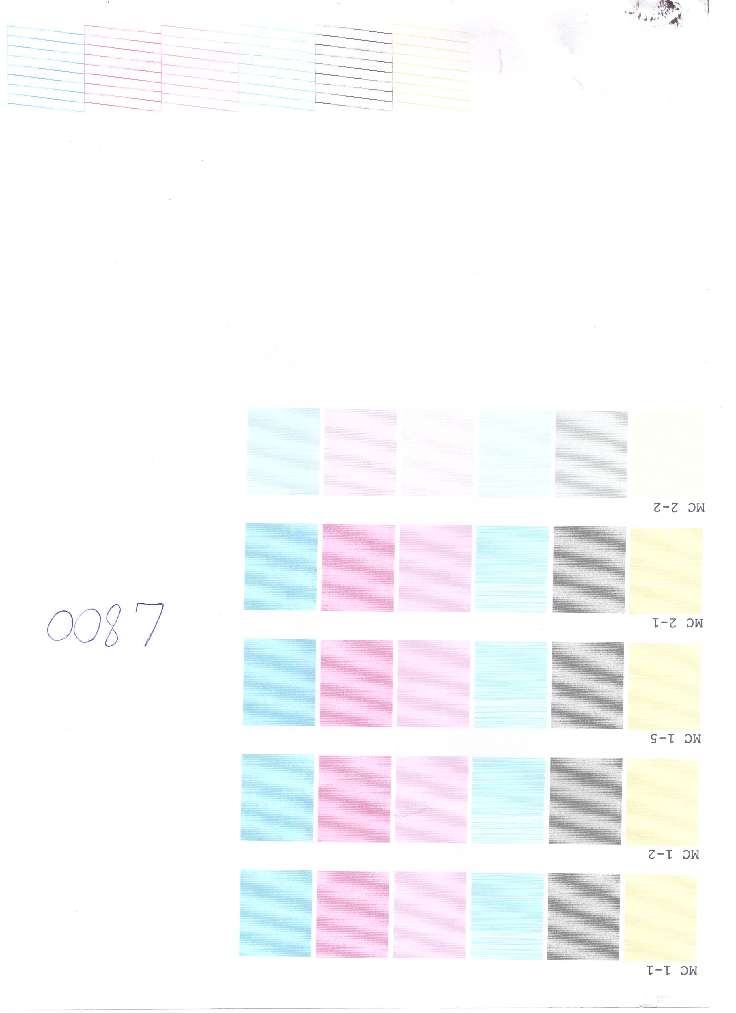

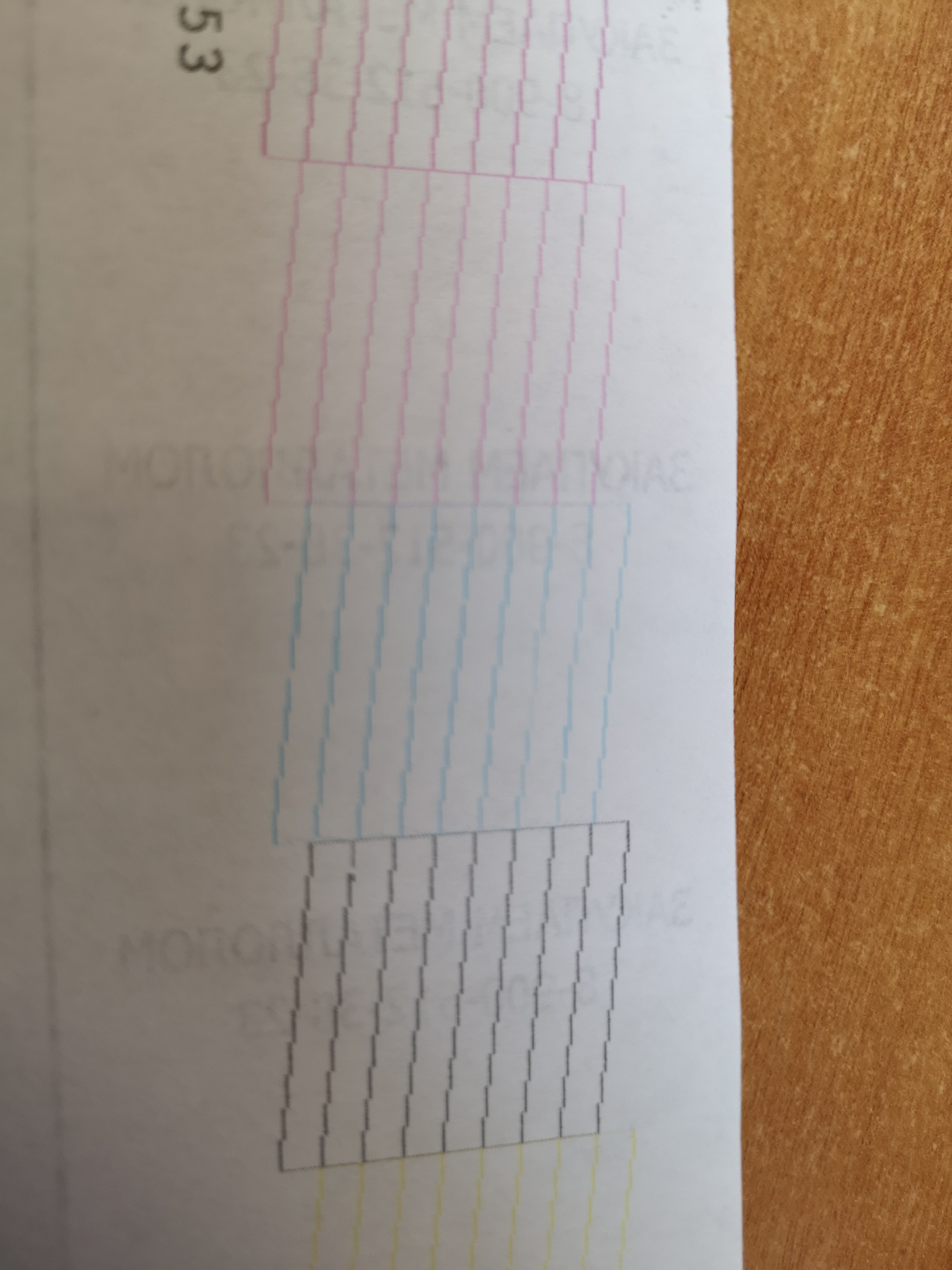

1 - На Epson L800 на лайт циане несколько дюз стали тусклее, 1 считай исчезла. На фотках из за этого сильно полоски видны. Пробовал несколько раз прокачивать, не помогло. Как лечить?

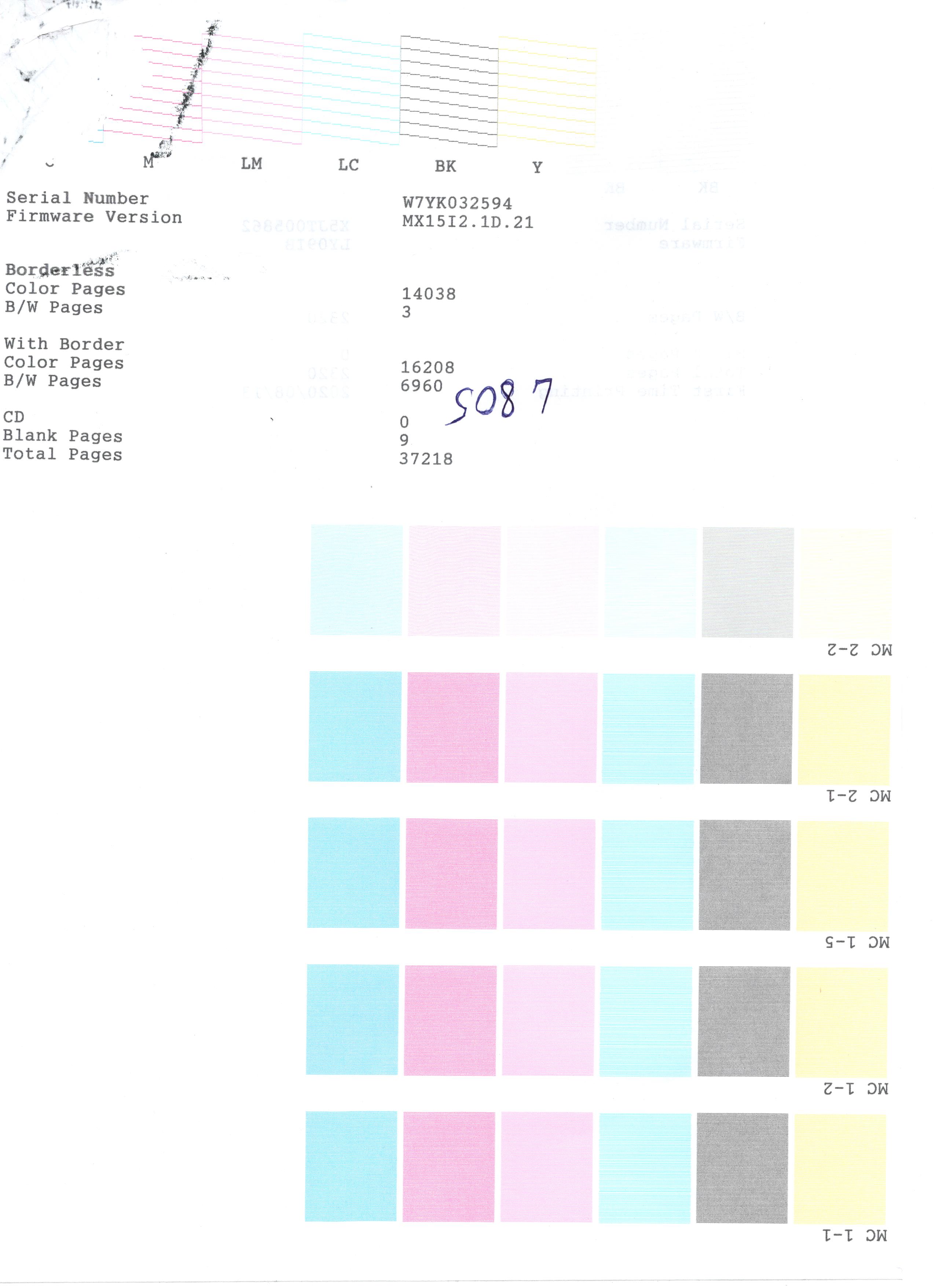

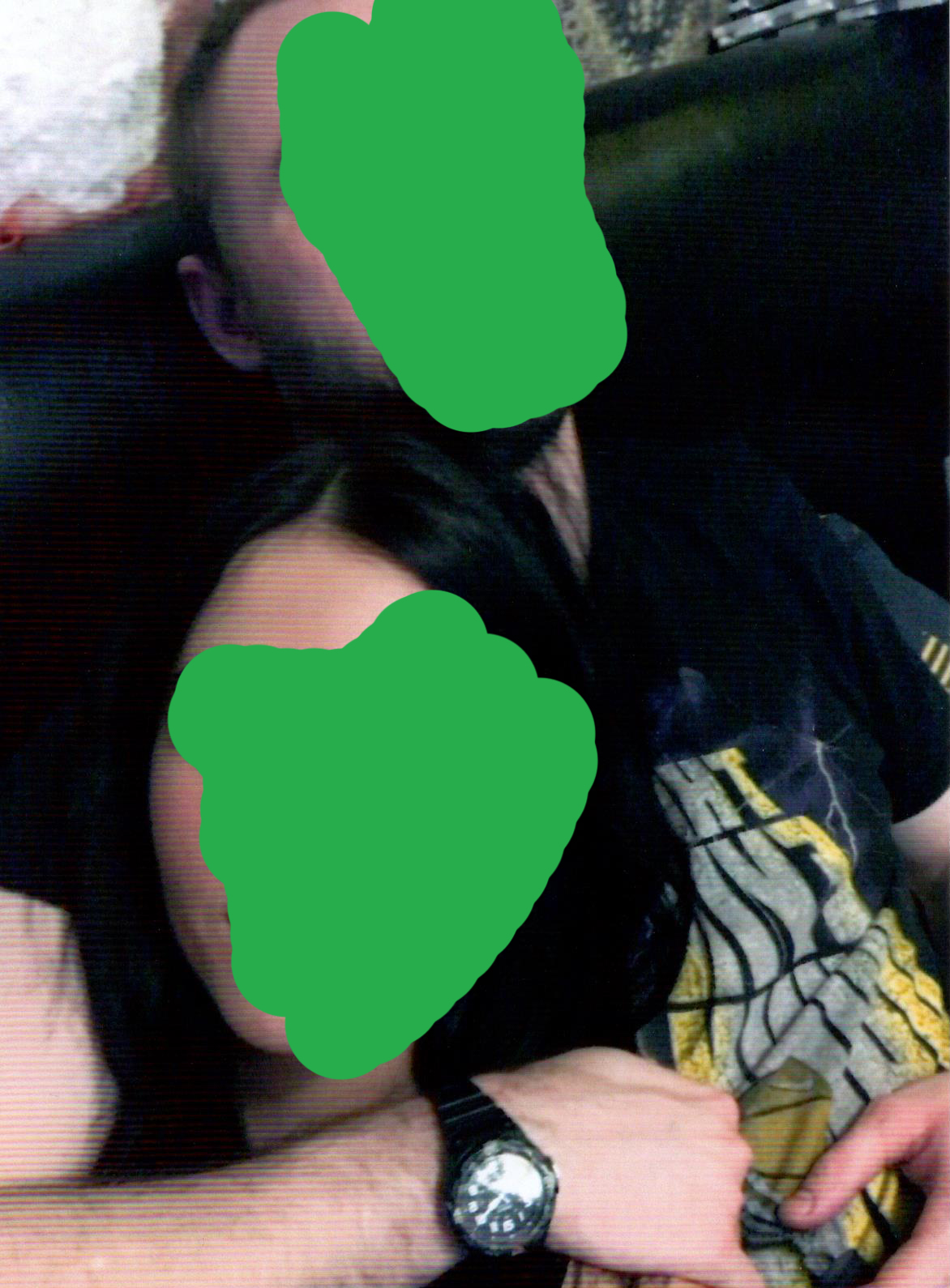

2 - Epson L805. Все дюзы на месте, но печать идет с полоками, в тенях сильно заметно. Сделал скан, конечно из за глянцевости бумаги там через чур прям получилось, но смысл я думаю понятен. Вживую если близко смотреть прям видно. С расстояния полувытянйтой руки, не заметно, но всеравно напрягает сильно. Пробовал печать в нормал спиде. Пробовал прокачать чернила, энкодерную ленту протирал, тоже нет результата. Куда копать?
По полоскам на коже и в тенях, это я плохо энкодер протер? Хотя вроде тру, а тряпочка чистая. Да и печатаю немного ,чтобы она так запылялась прям.
Полоски на L805 и плохой тест на L805

что за чернила, когда последний раз заливали? Тест не очень хороший + возможно разрушается перегородки между цветами, хорошо если я ошибаюсь.
| Сообщение #3 Отправлено 09 сентября 2020 - 00:21
Распечатай тест в принтхелпе. Как давно заливал чернила? Какие?
| Сообщение #4 Отправлено 09 сентября 2020 - 09:02
Чернила ревкол. Использую их лет 5 точно. Бумага тоже их. Заливал пару недель назад может быть.
Тест чуть позже скину.
А как быть с л805, который при отличном тесте печатает в полосочку?
Как понимаю проблема в чернилах? Правда все чернила были с одной закупки ,в индивидуальных емкостях, как в оригиналах.

На l805 начинает полосить сразу с первой фотографии? На каком режиме?

У обеих принтеров большой косоструй по LC, у 800 вообще дичь, откуда взяться качеству фото. Лечите.

да ,полоски с первой фото (хотя эту партию допечатал и как то получше печаталось все, полоски менее заметны были, на синем/голубом их нет кстати). Печатаю все в хайг спид (нормал спид ничего не дает), бумага глосси (или премиум суперглосси, тоже без разницы), максимальное качество печати. Если качество ставлю на стандарт (на шаг меньше максимального), сразу же полосить начинает сильно.

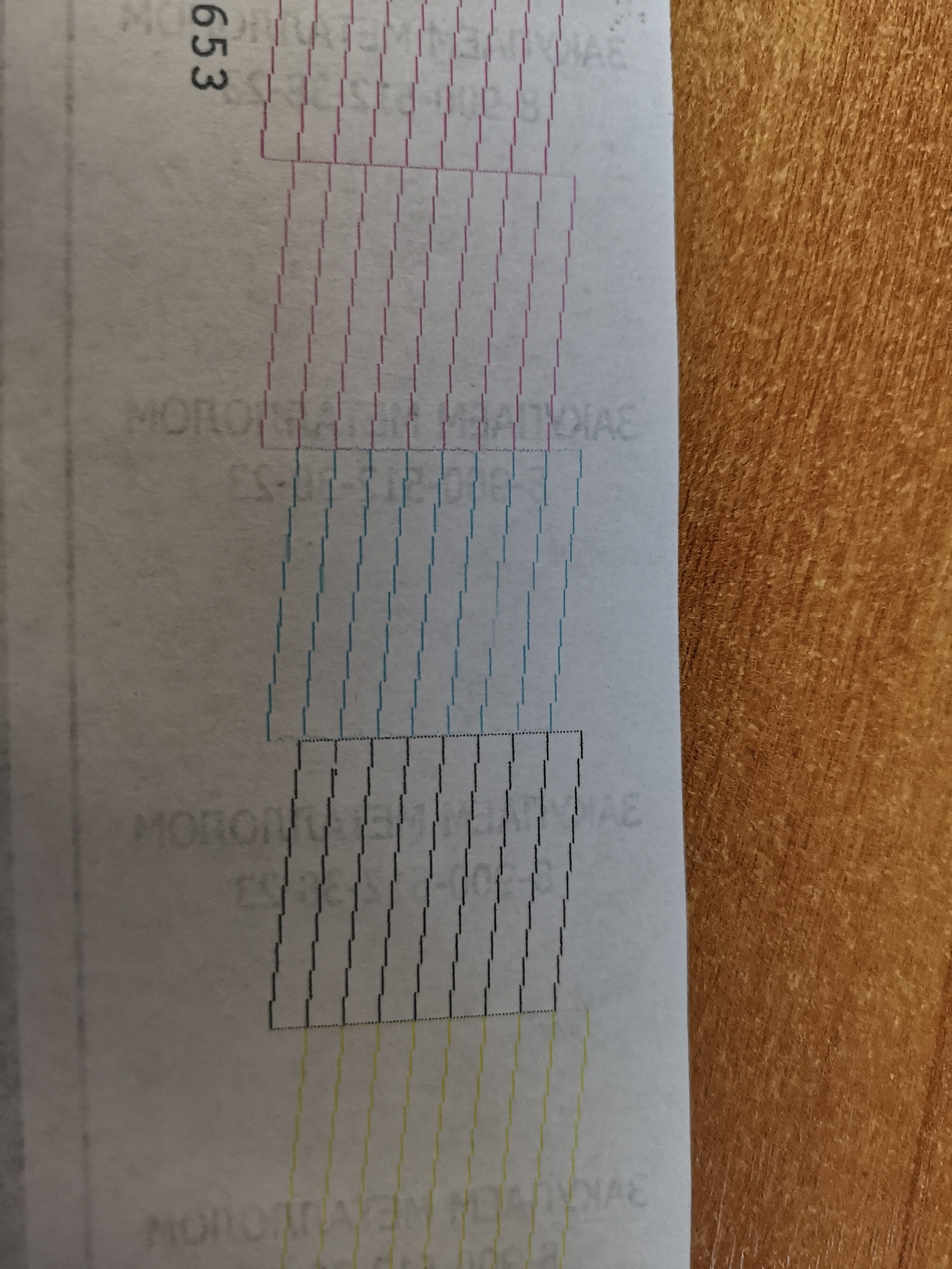

| Сообщение #16 Отправлено 05 октября 2020 - 11:12
ХыщныК, не пропал. Если делаю тест через принтхелп, то там сразу полоски. Есть через системную прогу, то все как было показано в первых сообщениях.
Получил новые свежие чернила и жидкость для прочистки. Накапал жидкость как советовали выше. Потом слил старые чернила и залил новые. Сделал 1 глубокую чистку и 3 обычных. Толку 0. Все тесты как выше.
Разобрать и првоерить на воздух возможности нет. Нет нужно отвертки загнутой чтобы крышку снять и получить доступ к демферам. Да и такая проблема одновременно на двух принерах. Не думаю что проблема в воздухе.

На другом принтере (l800) также слил все чернила полностью. Сделал еще прочистку для верности и залил новые. Также несколько прочисток и 1 глубокую. Обычный тест стал без кривых дюз. А вот тест через принт хелп остался без изменений.
| Сообщение #19 Отправлено 06 октября 2020 - 12:40
После ночи с промывкой на каппе, прочистки каждого принтера, в нозл чеке дюзы все на месте и все ровные.
Но через принтхелп печать тестов режимов печати остается без изменений.
Что еще можно сделать? А то я грешил на чернила. 1 разок года 3 назад подобное у меня было на другом цвета и на 1-м из принтеров. Я просто чернила новые залил и все решилось.

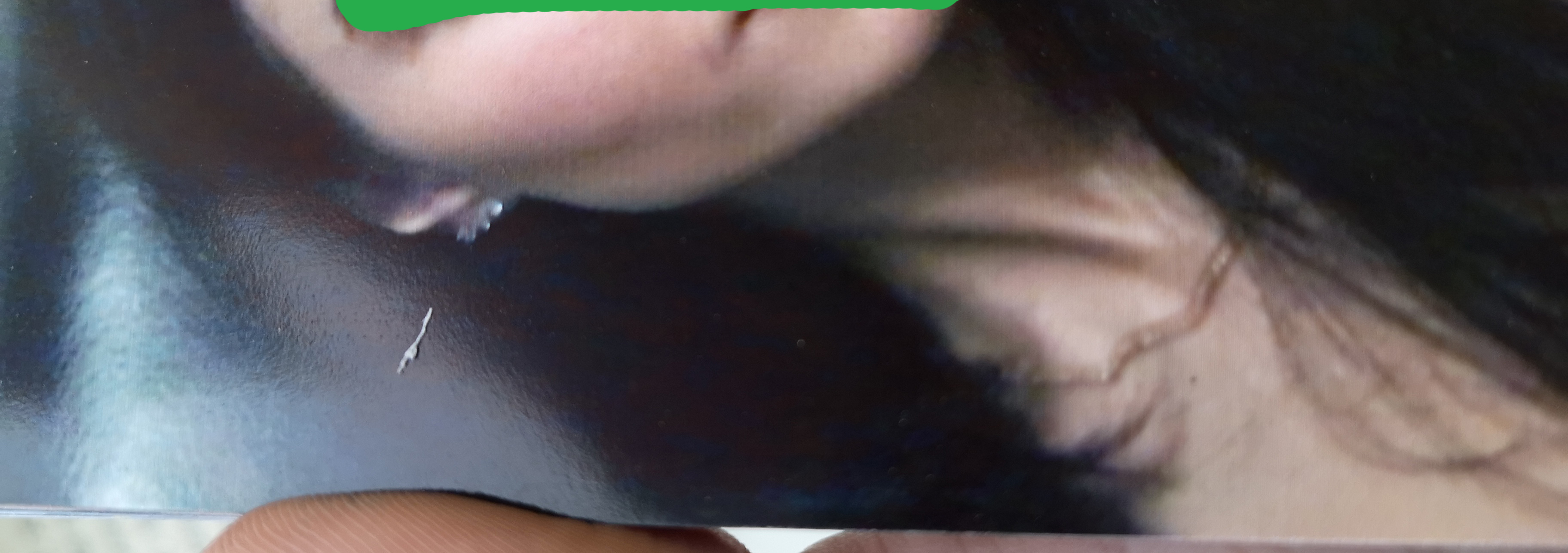

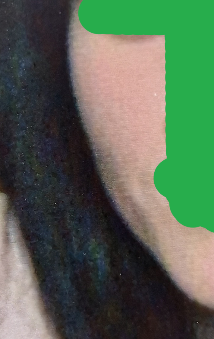

Прикрепляю фото. Там видны на ногах полоски. К сожалению лучше сделать фото не получилось. Еще полоски на земле (асфальте), футболке
