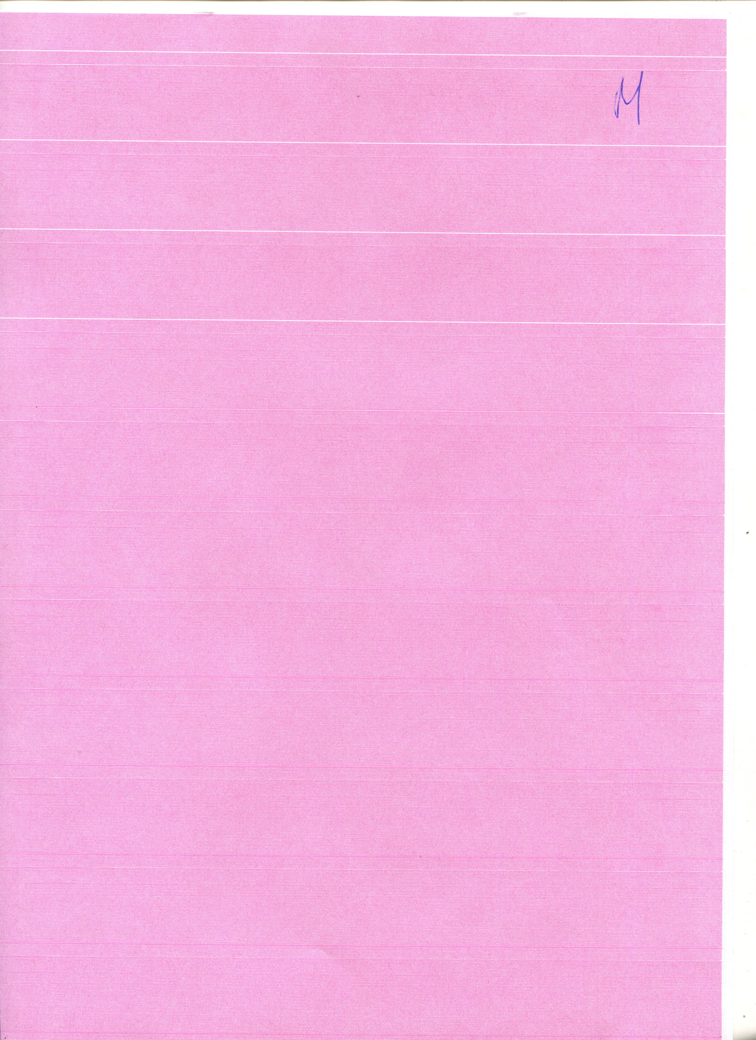

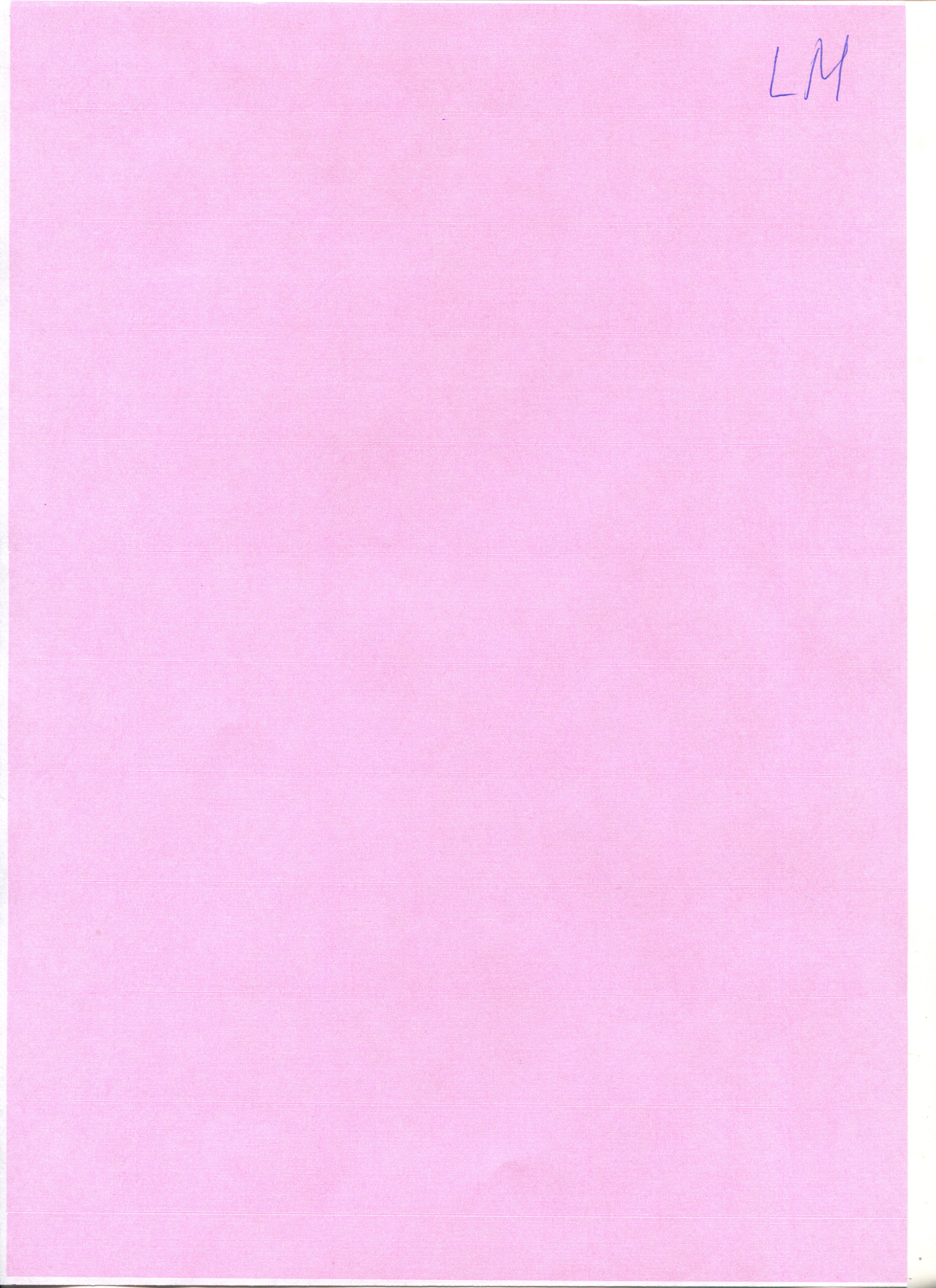

Всем здарова соучастники!подскажите как быть есть 805,на водянке инктековской,тесты практически идеальные,но на определенных отпечатках появляется в одной области полоса по цвету от красного до фиолетового,был момент что в 2 резервуара была налита маджента(в LM и M)влит один цвет,систему промыл,все норм,но вот появилась беда

|    Сообщение #23 Отправлено 09 октября 2020 - 07:20   elan
Внизу LC и LM есть полоски или нет - не видно на фото.
|    Сообщение #24 Отправлено 09 октября 2020 - 11:19   gotoprint
да есть

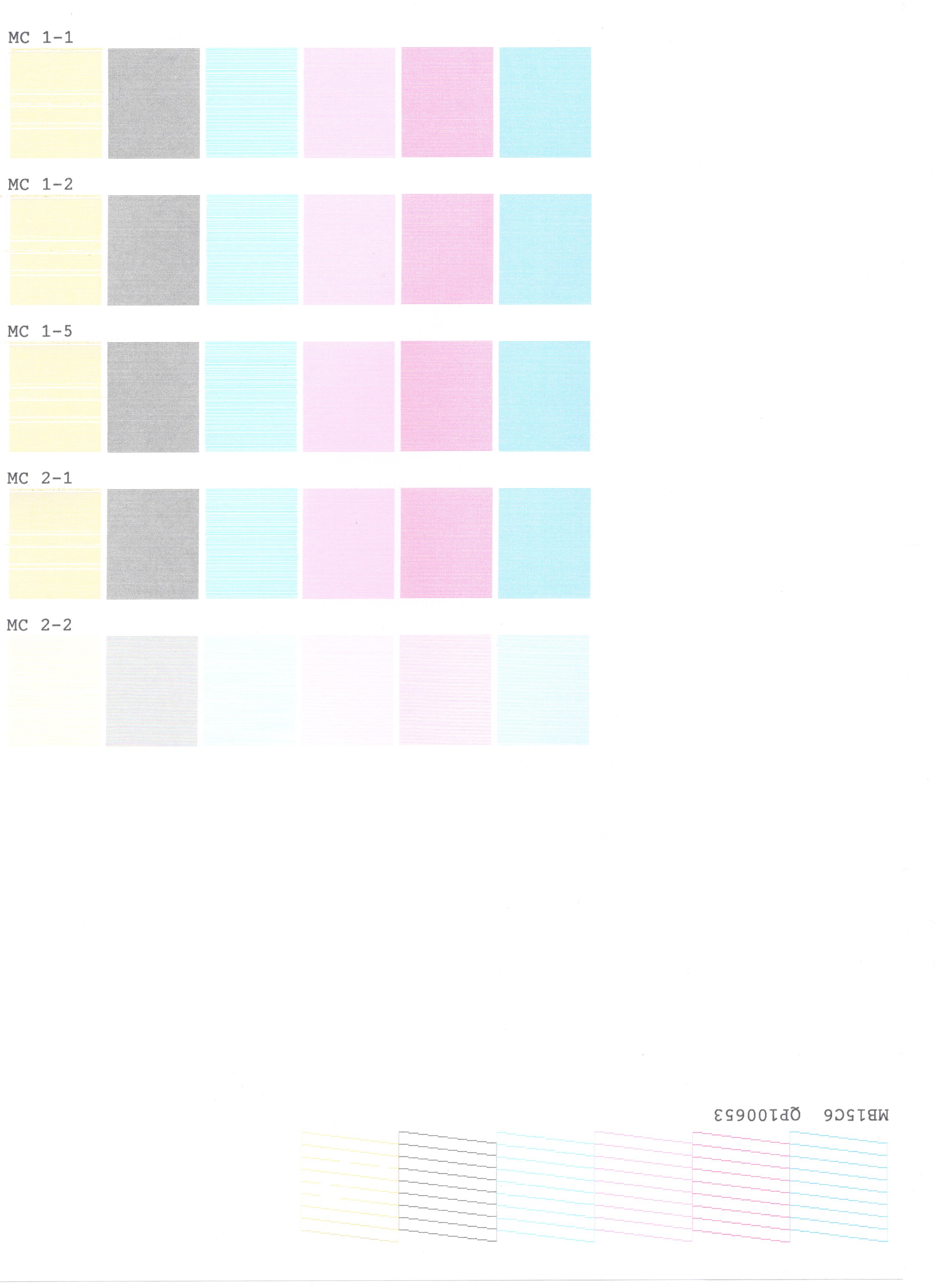

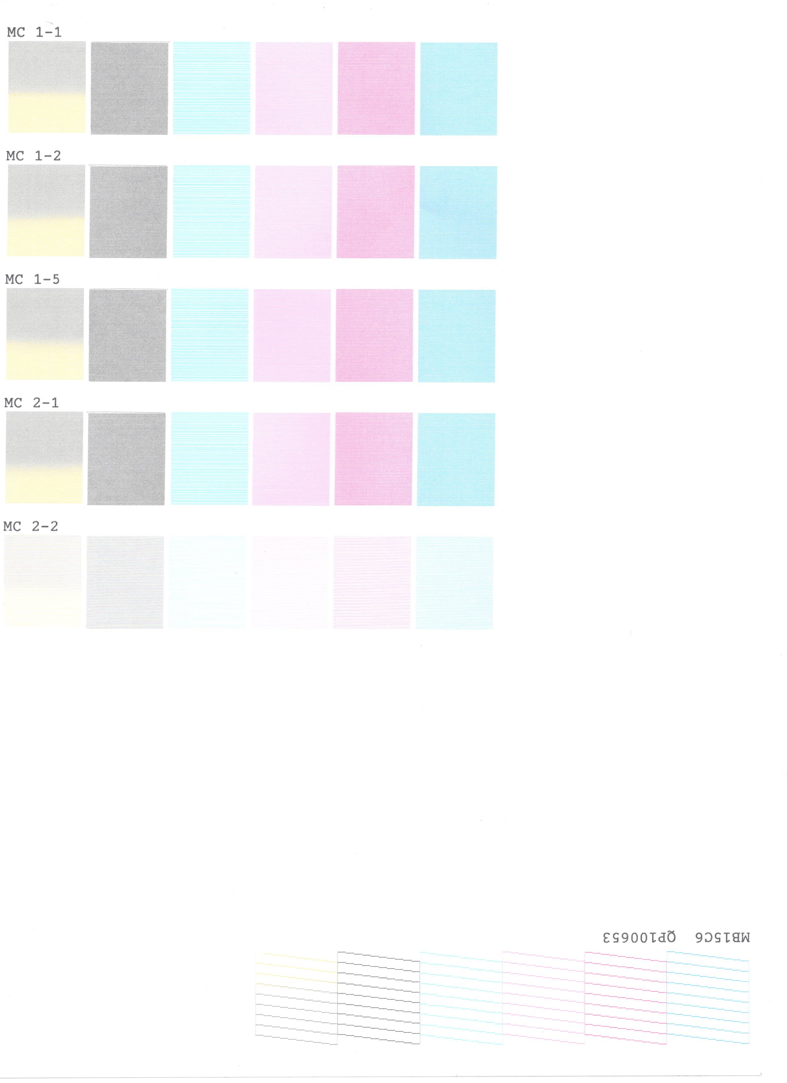

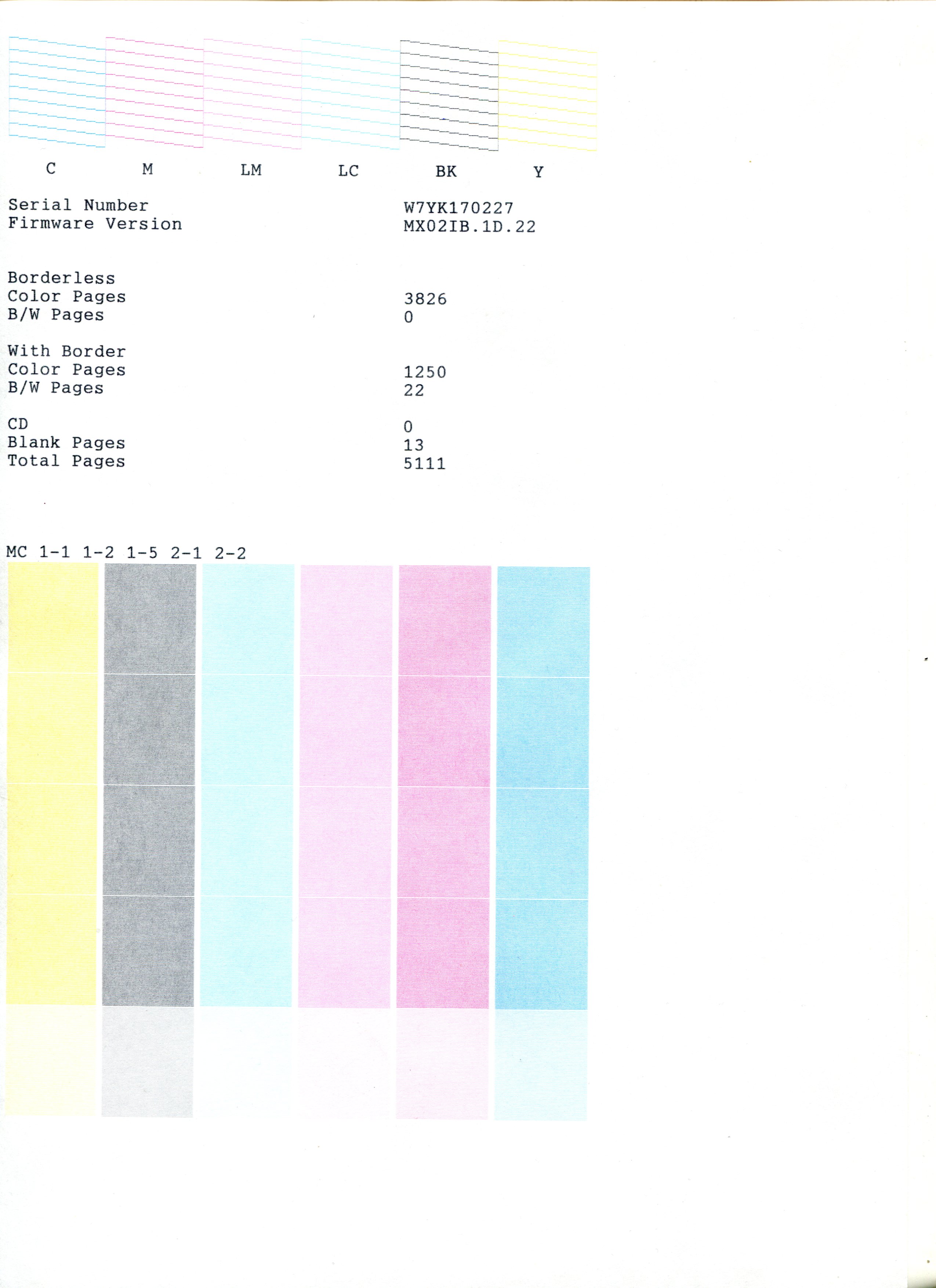

Только на наилучшем и печатаю все. Полоски есть. После заправки принтера сразу и печатаю. Всегда так печатал. Все 6 лет. При печати тиража бывает уменьшает после 30, а может после 100, а может и не уменьшать. Когда как. L805 уменьашет после 100-150 примерно (так было со дня покупки). Принтер установлен ровно. Фото чуть позже добавлю в сообщение.
|    Сообщение #29 Отправлено 12 октября 2020 - 14:05   DevilRat
После выходных - https://yadi.sk/d/YdGcnoQy9zKp7w
После пары чисток - https://yadi.sk/i/BfxL4RC0wVQI6Q
Чистку еще разок потом сделал, выбитые дюзы исчезли. А вот чуть чуть черного сверху пока осталось. Но лайт циан вообще без изменений. Хотя на каппу наливал промывку и так 3 дня все было залито.

|    Сообщение #30 Отправлено 12 октября 2020 - 16:58   Роман67
Просмотр сообщенияDevilRat сказал:
А как голову запарковывал 7
|    Сообщение #31 Отправлено 12 октября 2020 - 17:05   DevilRat
1 день я на ночь просто вручную на парковку перевел, на след день включил проверил, прочистил.
На выходные просто включил принтер, принтер запарковался сам и выключил снова.

|    Сообщение #34 Отправлено 16 октября 2020 - 14:27   DevilRat
Так у меня проблема в LC. Поменял уже. Не помогло. Тесты остались на прежнем уровне. Тесты, которые делаются из драйвера принтера все идеально.

|    Сообщение #38 Отправлено 19 октября 2020 - 16:10   DevilRat
Всю голову уже сломал в чем проблема и что делать.
На человеческой коже как выше было полоски, причем на обоих принтерах теперь. В тенях полоски. НА голубом небе тоже полоски. При тесте все норм, при тесте из принтхелпа полоски только на синем, остальное в идеале. Менял лайт циан, пробовал на каппу лить промывку.
Может какой то тест еще распечатать или какую-то тестовую картинку. А то в тесте явно LC проблемный, а при печати как будто еще что то. Хотя это может LC так много где присутствует.
|    Сообщение #39 Отправлено 19 октября 2020 - 22:26   ХыщныК
У тебя проблема с желтым (забит) и лайт цианом (косоструит). Менял ты чернила на такие же, а это бессмысленно.
|    Сообщение #40 Отправлено 20 октября 2020 - 09:20   DevilRat
Ну да, менял на такие же ( так как 6 лет работаю на них), но из свежей партии. Думаете если залить оригиналы, пройдет все?
Вопрос по желтому. Почему на тестах с ним все отлично, а при печати проблемы возникают с первой страницы на любом качестве? Тест на обоих принтерах на желтом отличный вроде. После парковки с промывкой на л800 только появились вкрапления черного пару дюз.
