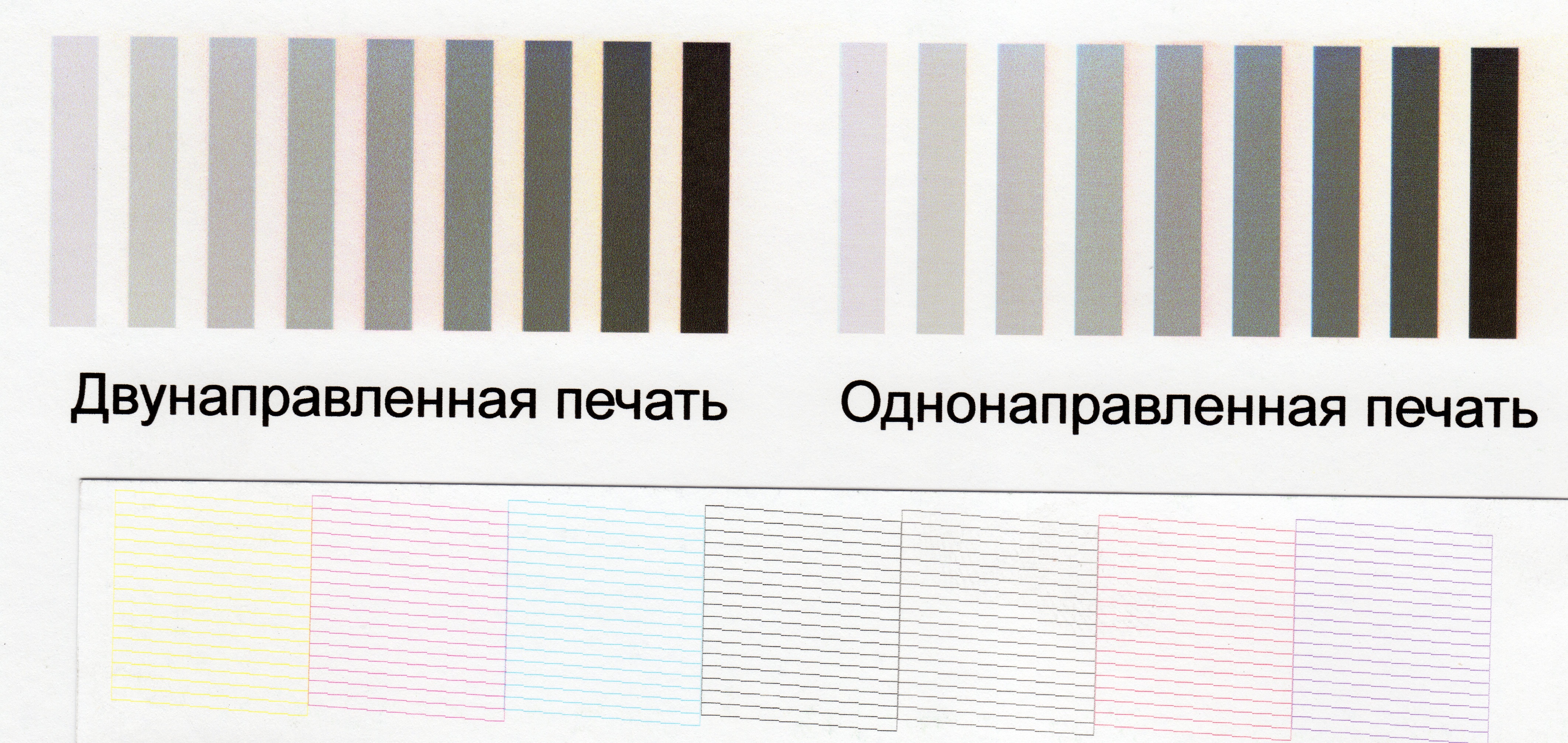

Прикрепленное изображение: Scan_0152.jpgПроблема начала появляться постепенно - начал замечать, что R1800 при печати пылит. Думал, пигмент устарел (но возникал вопрос - на двух других печатают те же чернила хорошо). Думал, дюзы засорились (промою ПГ, не снимая с принтера, когда уже вообще жесть была и дальше печатаю). Решился сменить чернила: InkSystem cлил в другой принтер, залил DCTec - лучше не стало.
Если чистые цвета, то всё отлично, композит и особенно лайты - пылит. На скане два примера: при однопроходном режиме печати чернила "кидает" в одну сторону", при двунаправленном режиме - в две стороны.

Светлые тона печатаются мелкой или средней каплей.
Штатный тест дюз из сервис меню драйвера + с панели управления принтера печатается самой большой каплей.
Делаем выводы...

никакие выводы так и не пришли в голову)) Проблема постепенно "рассосалась" сама собой. Похоже, чернила подусохшие были. Пееределал я этот принтер в 2400-ой и теперь стоит задача:
