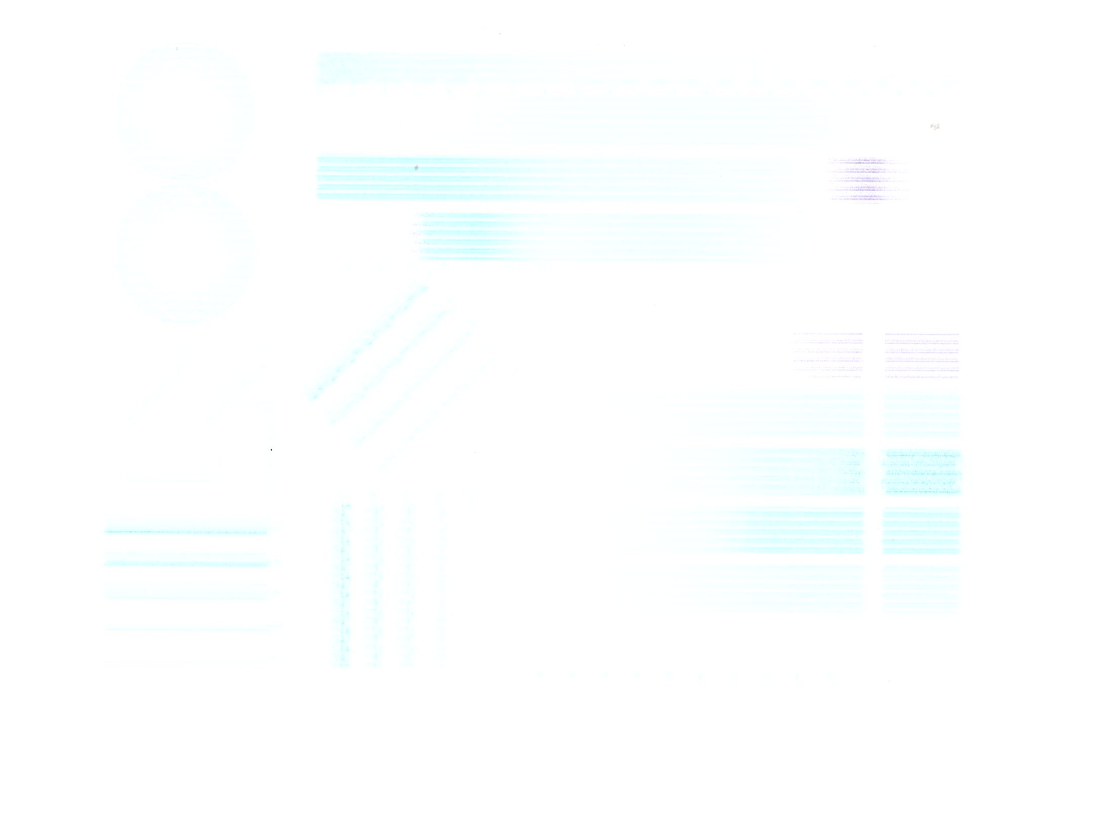

Не совсем понял...
Это в отношении того, что я выложил (плохой скан) - я сразу написал, что если это хрень, то переделаю на фотобумаге.
Или сам по себе плохой тест?
Epson R1800 совсем плохо печатает или не печатает совсем
| Сообщение #22 Отправлено 18 декабря 2018 - 07:59
Так а где он? Где тест дюз? Что промываем? С чем боремся? На сканах что-то видно только невзрачное.
Изначально берут сомнения про успех этого безнадежного дела, но хотелось бы все-таки (хотя бы ради интереса) тест дюз видеть.
| Сообщение #23 Отправлено 18 декабря 2018 - 11:47
Сделаю на фотобумаге.
Почему такой пессимизм? Промывка то уходит вообще без затруднений. Дюзы в разных цветах, то пропадают, то появляются. Не совсем все глухо...

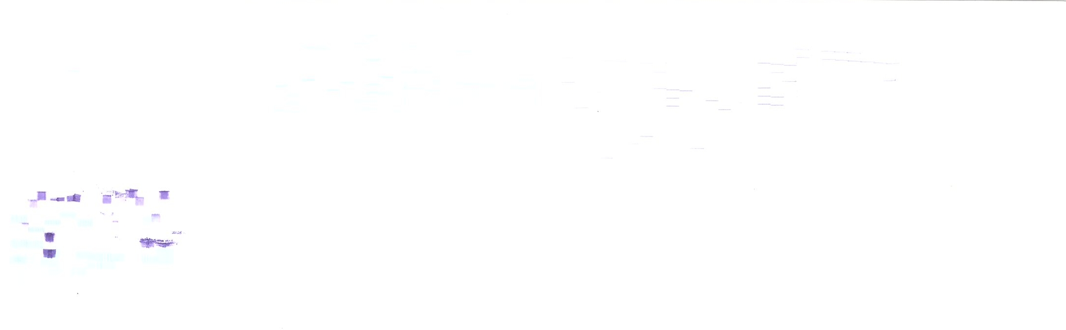

А на Ваших картинках ничего не вижу. Там есть тест дюз вообще?

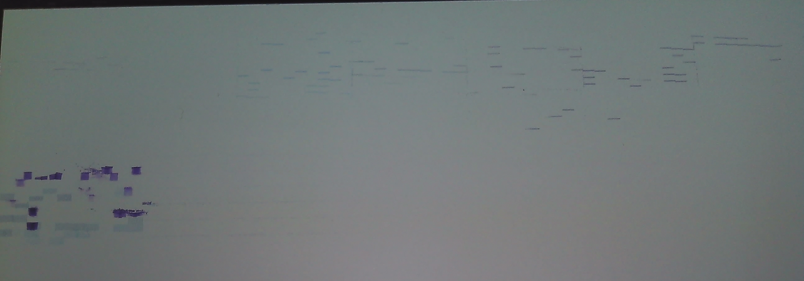

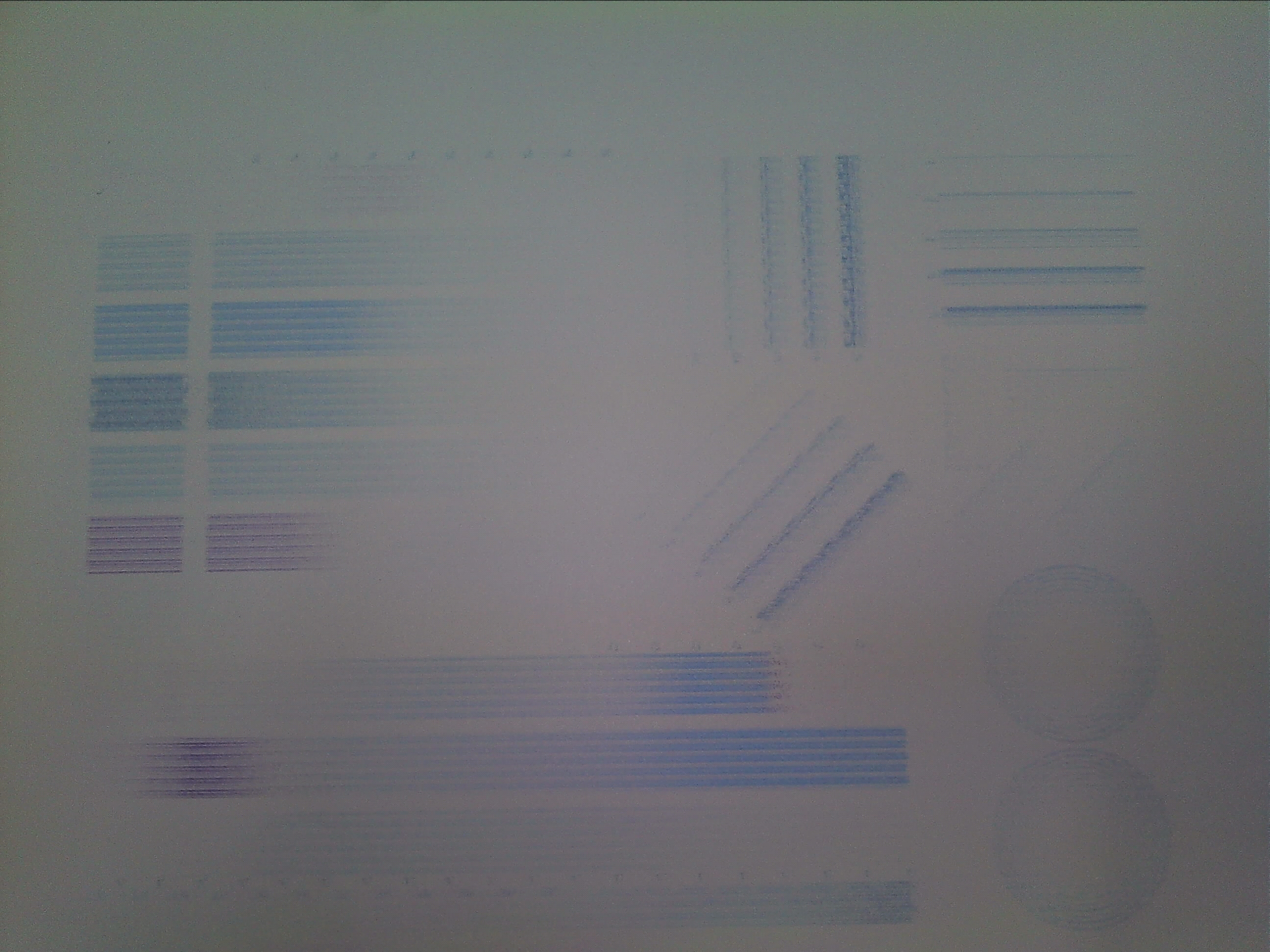

| Сообщение #28 Отправлено 21 декабря 2018 - 15:37
Есть. Но как уже писал МФУ Самсунг на работе - го..о (не в обиду фанатикам марки).
Сделал фотки на телефон (да, это плохо для форума, но зато хоть что то видно)
Желтый тест дюз ни разу не был хорошим, сколько у меня принтер (даже с оригиналом - все же им (принтером) с нова редко пользовались) :(. Но фотки с желтыми вещами всегда печатались нормально.
В остальных цветах все как в мультике: "входит и выходит" без проблем. Мусор не наблюдается.
А вот чернила почему то головку не заполняют.
Что на второй картинке, не знаю.
На второй цветовая мишень (прикладываю тоже).

| Сообщение #29 Отправлено 21 декабря 2018 - 16:07
Потому, что забитая она.
Не будет толку с этого всего, похоже.
Надо купить новую головку, если хотите принтер оставить. Не дешевое удовольствие.
Тем временем можно ради интереса с этой баловаться промывками, если есть желание и время, но надежды мало. Даже очень мало.
как бы тест дюз.
Да понятно какой он на самом деле должен быть. Внизу распечатка дает понимание работы канала с оптимизатором глянца. Но все забито. Поэтому это не тест дюз у данной ПГ, а его отсутствие.
