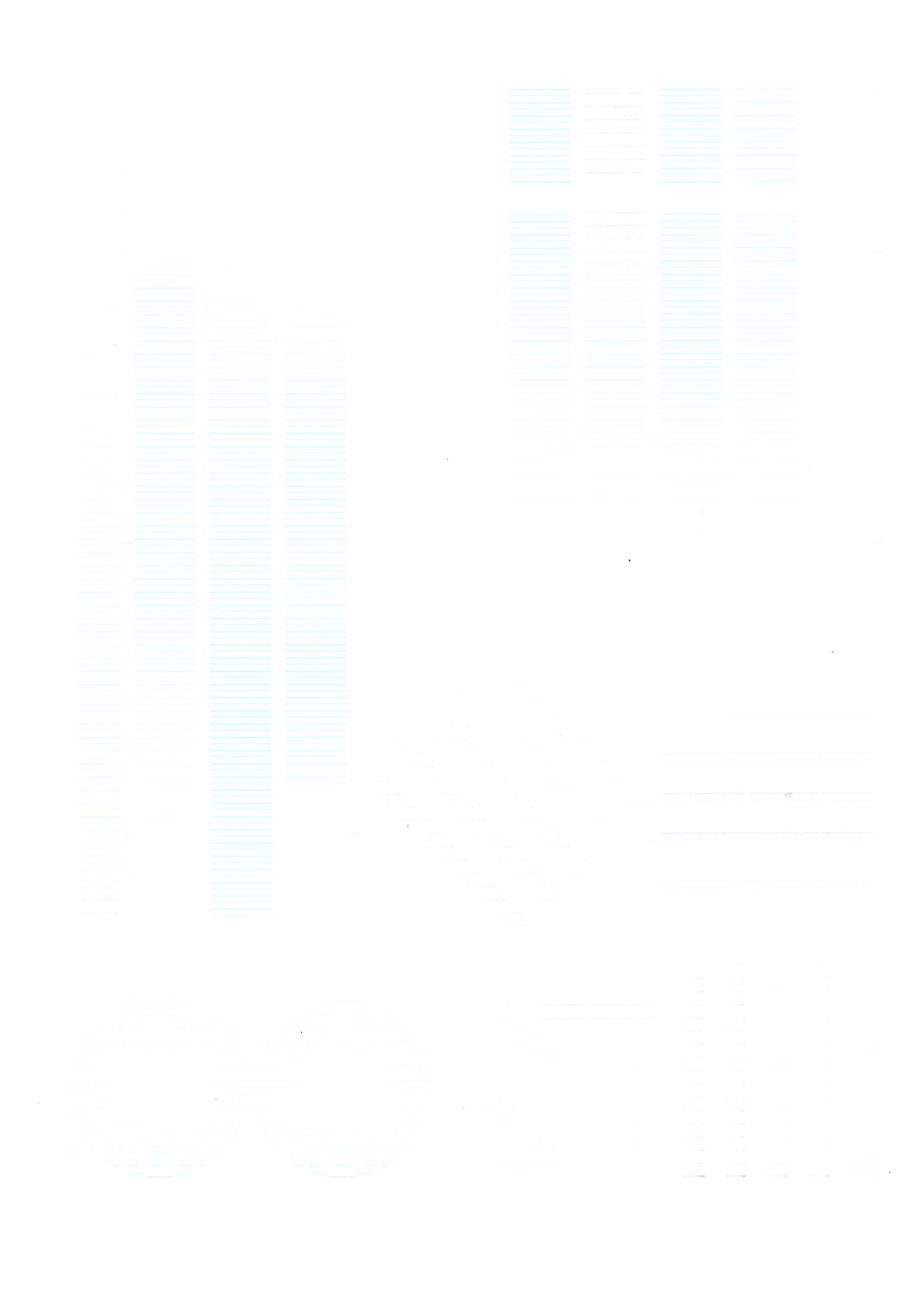

В итоге через неделю с лишним вставил картриджи - и ничего! Пусто!
Но электроника тут не причем, потому как после принудительной прокачки какие то штрихи появились.
Несколько раз делал вывод каретки в позицию замены картриджей с последующей системной легкой прокачкой чернил (как обычно после замены картриджа).
Что то где то появилось: тест дюз плохой (в некоторых цветах нет и четверти дюз), печать какая то серая...
Принтер постоял опыть дня два - запуск печати, выходит белый лист! Опять имитация замены картриджа - снова что то то появляется. Бутер не помогает никак.

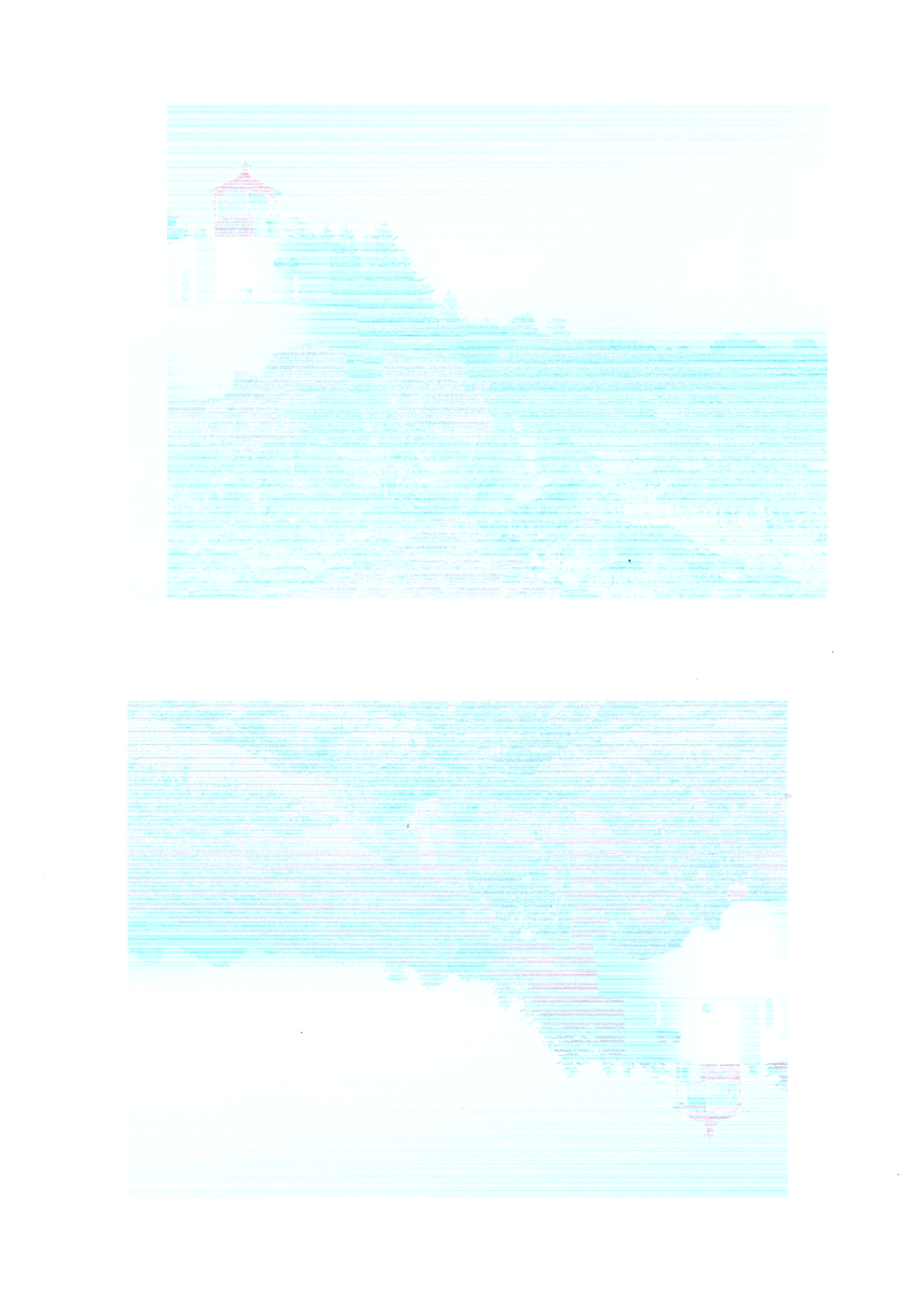

Поставил картриджи - поначалу было плохо, но потом цвета вроде бы стали лучше чем до этого.
Через два дня запускаю печать - белый лист...
Имитация замены картриджа, прокачка после этого штатная - немного черточек...
Сделал раствор уже 1 к 1 на антидожде. Прокачал шприцом - все тоже. Печати почти нет...

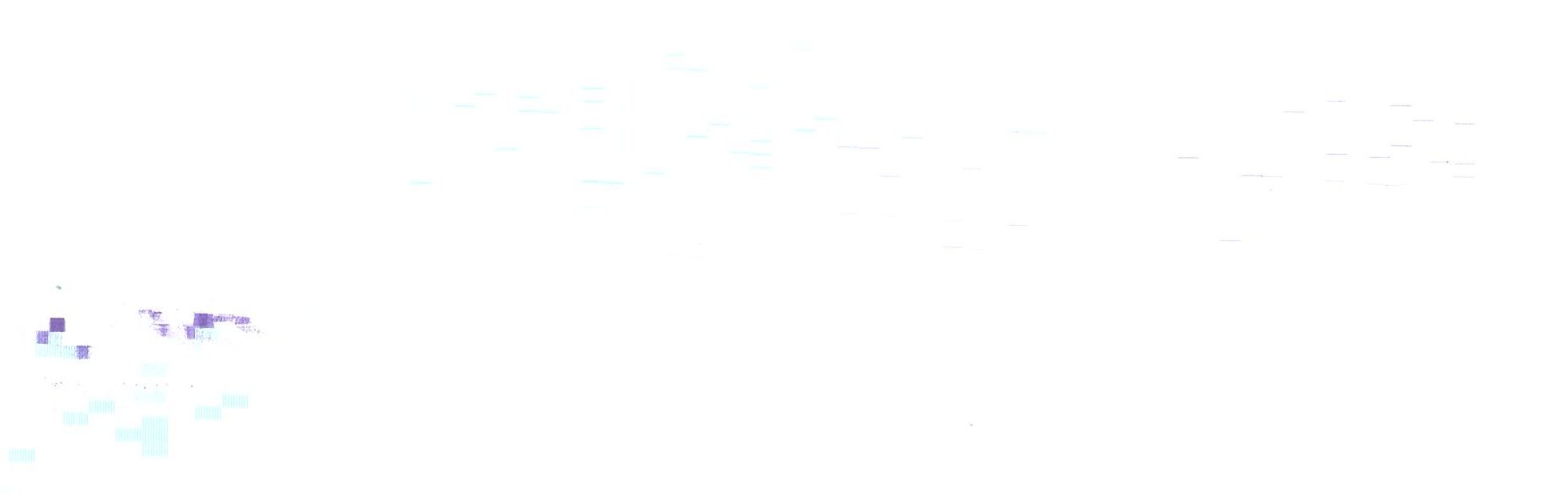

Вчера вечером уже выкачал все из штуцеров шприцом, поставил картриджи, после прокачки штатной ничего не делал - убрал просто принтер и все.
Картриджи ПЗК. Грешил на подсос воздуха, даже подложил кусок ремня под крышку каретки - ничего не дало.
Чернила InkMate, пользуюсь с давно, сроки в норме.
Не могу никак понять что с головкой... Воздух или что то еще...
Можно было бы подумать, что промывочной жидкости в головке много, но лист при печати когда почти пустой выходит даже не мокнет.
Значит или воздух не дает пройти чернилам. Или... забита головка, но шприцом то легко прокачивается, да и при прокачке принтером на капе есть чернила...
Или с ПЗК что то?...

Тест и показывать сейчас нет смысла - на данном этапе иногда (!!) несколько черточек в каждом цвете и несколько клеточек на "шахматной доске".

| Сообщение #15 Отправлено 13 декабря 2018 - 15:54
Что то стало проясняться, но все равно плохо (хуже, чем до этого глобального замачивания).
Мне все кажется, что там не засор, а что то мешает нормальному выходу чернил: воздух, капли снизу... Так как при прокачке шприцом все идет легко (немного трудно через желтый), довольно быстро жидкость перестает окрашиваться.

Где тест дюз? О чем говорим? Надо свои слова подтверждать картинками для понимания

Отправляю печать - какая то полосатая хрень...

(Сканы прилагаю, когда эти листы делал не помню, но в целом во всех описанных случаях было сходно. Печатал для себя, потому бумага обычная, уже утром решил сделать скан - если это не скан, а хрень... удалю ).
