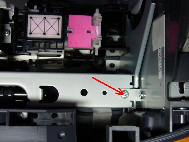

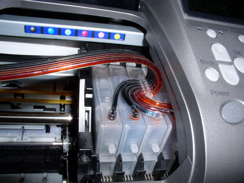

| Сообщение #43 Отправлено 15 октября 2006 - 22:14
Кучи вопросов не будет :(
Начитавшись форума все получилось.
Сомнения были тока с укладкой шлейфа под ПГ. Пришлось открутить 1 винтик насовсем. Надеюсь принтер не обидится. И небольшой зазор между ПГ и кард-ридером. Думал шлейф пережимать будет. Попробовал, вроде не зажимает. Пока так все и работает. Внизу просто приклеил шлейф на 2-х стронний скотч.

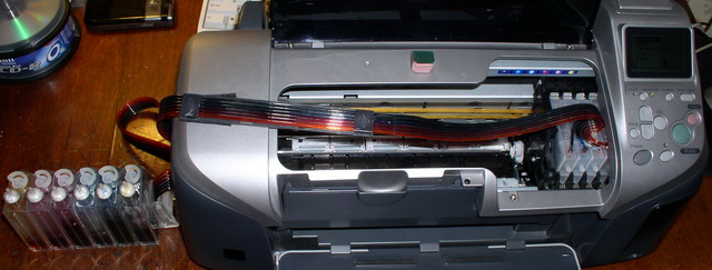

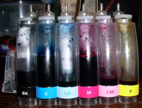

Помогите опознать СНПЧ на R320...
Купил принтер с данным комплектом и сразу возникла большая куча вопросов
Единственная проблема,с которой я столкнулся - надо после нескольких отпечатанных листов прокачивать чернила,которые как бы оттекают от входа трубок в картриджи (появляется воздух),после прокачки опять заполняются полностью.
Сразу вопросец.
| Сообщение #51 Отправлено 13 марта 2008 - 23:29
Андрюха (13th March 2008 - 10:19 PM) писал:
А что её опознавать?
СНПЧ - ноунейм
Производитель - нонейм
Поставщик - нонейм
Продавец - нонейм
Заправлена чернилами - нонейм
Как работает - Х.З.
Эти СНПЧ довольно популярны. И будут популярны до тех пор, пока мы будем покупать хлеб с раскладушки у метро и колбасу - на рынке за углом, или пока не научимся читать :)
з.ы. печально. Птичку, простите, принтер жалко... Хороший был.
з.з.ы. тому, кто устанавливал и заправлял эту систему, я бы запретил подходить к технике (любой) ближе чем на 186 метров.
з.з.з.ы. тому кто сумел продать такое - памятник при жизни. Остап Бендер - нервно курит.
| Сообщение #52 Отправлено 13 марта 2008 - 23:54
Раз приходится прокачивать, значит слишком большое разрежение создается в донорах.
Ищите тему "Балансировка", ссылка есть в рубрикаторе.
Проверьте, работает ли стабилизация в донорах.
Залейте чернила до одинакового уровня во всех донорах
Установите доноры на нужную высоту, что и будет балансировкой.
Выбросьте воздушные фильтры в виде волчка, замените гнутыми трубочками.

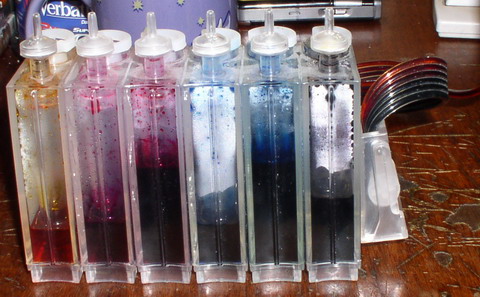

| Сообщение #53 Отправлено 25 марта 2008 - 14:22
Искатель (13th March 2008 - 11:54 PM) писал:
Стоит передо мной r320, СНПЧ jetline. толстый (как на фотках Андрюхи) шлейф уходит в банки inkmate, из крышек выходят и смотрят вниз трубочки-воздушки. Воздух (2-3 см) в шлейфе появился за ночь возле картриджа возле тех цветов, где уровень чернил в донорах-банках выше (почти полные). и не появился на цвете с уровнем менее трети.
Картриджи (резинка внизу) не текут: уровень чернил в них держится). Резиновые затычки сверху заткнуты хорошо. Голова склонна засыхать (или завоздушиваться?).
Выбросить jetline и поставить северодонецкую?
Bestprint комплектует такими фильтрами свои СНПЧ!
