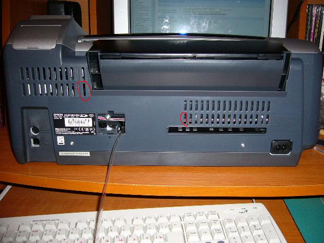

| Сообщение #28 Отправлено 24 сентября 2006 - 18:44
На капсульную от ресеттерс я уже созрел. Нада слив чернил вывести из принтера. Нашел лючек, трубочку, а через какое отверстие лучше вывести?
Epson R300, Canon IP2200, Canon LBP2900B
| Сообщение #29 Отправлено 24 сентября 2006 - 20:52
Через верхнее - не советую.
Некоторые пользователи выводили через люк, а дабы сам люк не сверлить и не резать, закрывали отверстие кто скотчем, кто самоклейкой, кто картонкой (на случай обращения в сервис - сохранить люк в целости).
У меня отверстие в люке, и люк на месте.
| Сообщение #30 Отправлено 24 сентября 2006 - 21:15
А трубочка родная от помпы вниз шла, в памперс. А шас тож вниз сначала опускать или сразу от помпы в лючек? Если сразу в лючек, то примерно один уровень получается с помпой.
| Сообщение #31 Отправлено 24 сентября 2006 - 21:22
Просто выводи через люк, и все.
Старайся не подымать трубку выше верхнего края фирменной таблички возле люка.

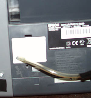

| Сообщение #36 Отправлено 26 сентября 2006 - 07:50
balandin77 (Sep 24 2006, 07:44 PM) писал:
Я вот так заделал, правда качество фотки не ахти, но общий смысл понятен, кусок пластика, в нем дырка. По краям нового лючка двухсторонних скотч. Хотя если поточнее вырезать можно и без него.
| Сообщение #37 Отправлено 26 сентября 2006 - 08:52
Я отверстие ничем не закрываю. Принтер задом к стенке, ничего не видно.
Скоро кончится лето. Это.
| Сообщение #38 Отправлено 26 сентября 2006 - 09:30
Я тоже ничем не закрывал, но как то заглянул туда, а там пыли море, все таки лучше его чем небудь прикрыть
