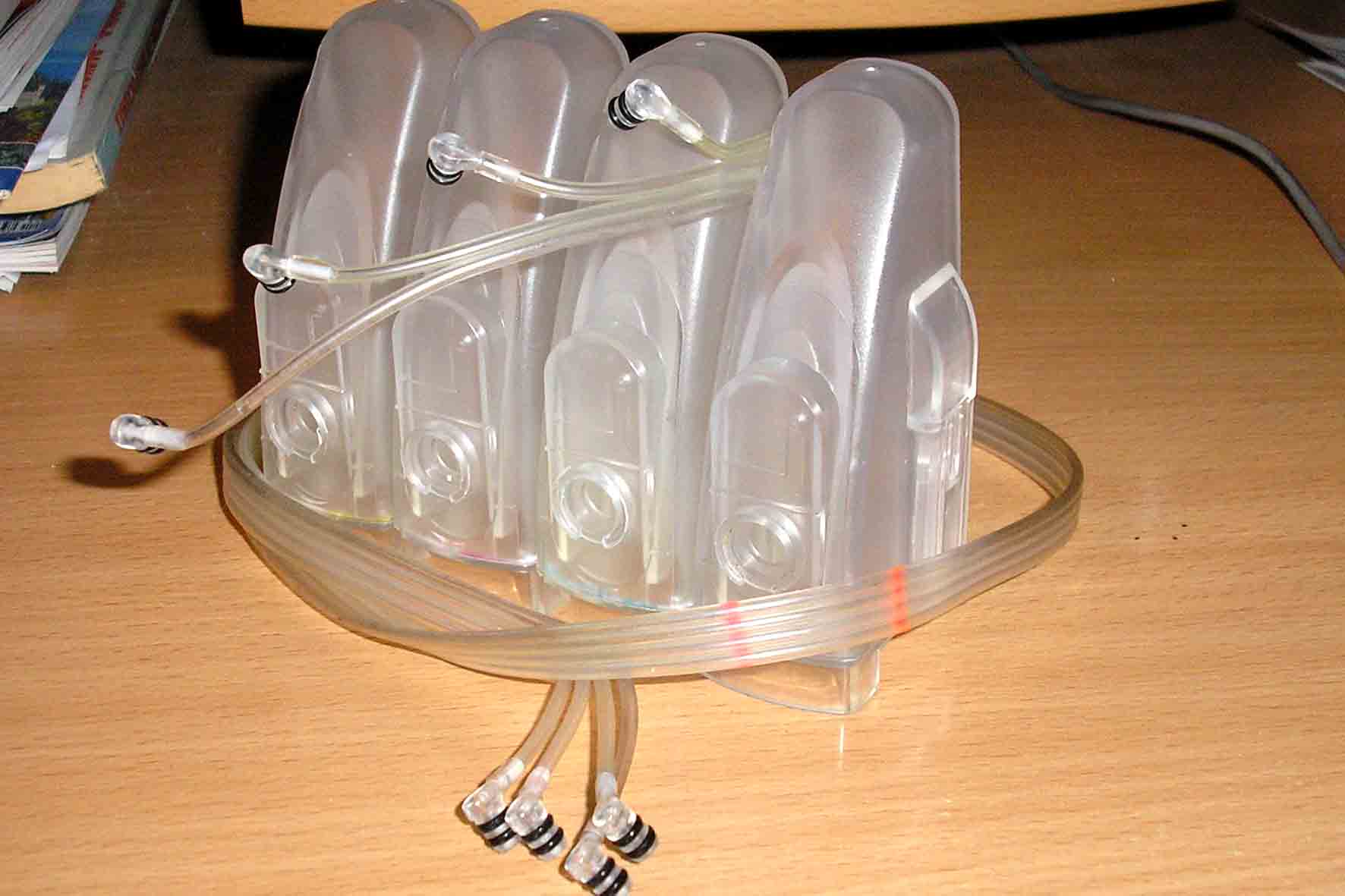

Не текут. Внутри перегородка, полагаю работают как марриоты. Наливал воды, в ВО уровень держит меньше чем в чернильной камере.
| Сообщение #112 Отправлено 29 марта 2010 - 18:14
Юзал...нормальные...только вот объём маленький...:)

Valter71
маленькие и неудобные, но работают
