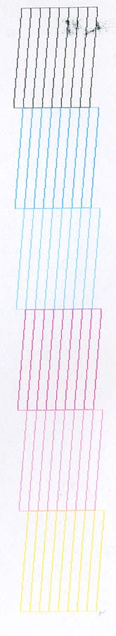

Lazzy (Sep 9 2006, 05:43 AM) писал:
Гидроудар - это резкое изменение скорости истечения жидкости (упрощённо).
Сначала может образоваться (и часто образуется капля на ПГ, которая постепенно растёт и, в конце концов "закупоривает" дюзы). В статическом положении такой капли не возникает.
Lazzy, похоже, это как раз мой случай!
СНПЧ ресетторовская, шлейф - по низу (картинка здесь), уровень в капсулах - чуть больше половины.
В режиме фото, наилучшее фото - все ОК. Дюзы пропадают очень редко (ну, если не раз в месяц, то раз в неделю)
Но стоит совсем немного попечатать текст в режиме "нормальное качество" или драфт, то пары-тройки страничек хватает, чтобы пропала ПОЛОВИНА черных дюз!!! ]:-> Даже не поленился просканировать, чтобы продемонстрировать масштаб бедствия. Одна штатная прочистка - дюзы 100%. При этом, если печатать тот же текст в режиме фото, когда головка не бегает, как сумасшедшая, этого НЕТ!!! Стабильно нет! Другого объяснения, как образование капель на дюзах, я не вижу :-X .
Что можно попробовать сделать? Воткнуть как-то фильтр на выходе из капсулы? Какой? Тут несколько разных вариантов было, но, похоже, не прижились они на капсулах. Да и не очень пойму я - поможет он от этого? То есть, если большой (типа сигаретного) - то понятно, не даст чернилам плюнуть при ударе, сдемпфирует, а если просто прокладочка из фильтровальной бумаги или топливного фильтра - будет достаточно? Не прогнется он чуть-чуть под действием гидроудара - достаточно, чтобы каплю выдавить?
На демпферы перейти? Какие выбрать, где взять, во что выльется установка вместо капсул? :o Подойдет ли фитинг (шлейф), или все сразу менять придется? В общем, неохота заморачиваться с этим...
=== рисунок удален, читаем правила ===

Здается мне, что проблема в чернилах (черных). Ведь цветные ведут себя отлично?
А в чем отличие цветного и черного канала? И там и там одинаковые трубки, капсулы, емкости доноры... А отличаются они только наполнением. Чернила разные. Запустите вместо черных чернил например голубые и вы убедитесь, что снпч тут не при чем и не нужно вам тратиться на покупку новых деталей. Дело в чернилах. Почему-то ваши черные не хотят нормально работать на вашем принтере. Попробуйте поставить другие черные чернила.

| Сообщение #76 Отправлено 11 февраля 2007 - 15:55
serkun (Feb 11 2007, 12:59 PM) писал:
Но стоит совсем немного попечатать текст в режиме "нормальное качество" или драфт, то пары-тройки страничек хватает, чтобы пропала ПОЛОВИНА черных дюз!!! Одна штатная прочистка - дюзы 100%. При этом, если печатать тот же текст в режиме фото, когда головка не бегает, как сумасшедшая, этого НЕТ!!! Стабильно нет! Другого объяснения, как образование капель на дюзах, я не вижу
И это правильно.
В данном случае - перелив 100% без всяких сомнений.
Что нужно сделать:
- убедится в правильности заправки черного донора (в воздушном отсеке чернил нет совсем)
- выставить оптимальную высоту доноров (если это PRO, то дно доноров на 2см. ниже уровня выхода бумаги)
- если не помогло - сменить черные чернила.
| Сообщение #77 Отправлено 11 февраля 2007 - 16:48
Да, не похоже, что гидроудар - сделал тест - печатал текст желтым цветом - дюзы не пропадают. Ни черные, ни желтые. Мажента только одна дюза вывалилась как-то.
Но и не уровень! - в воздушном отсеке у меня только фоздух, т.к. черных чернил сейчас совсем мало (1 см.). Да и Мариотта я давно отрубил :) В общем, танцы с бубном вокруг доноров по этому поводу я уже раньше проходил и сейчас повторил - не помогает. Пробовал и опускать ниже (принтер на подставке) и поднимать - по фиг. Этот трабл у меня давно - просто печатал текст, как фото.
Просмотрел канал подключения черного - вроде, даже лучше, чем жетый или малиновый. Там около капсулы есть намеки на пережатие капилляра, в черном - не вижу ничего плохого. Уровень в капсуле, правда, %70, наверное, но в желтом - еще выше. Надето все одинаково (ну, примерно :))
Чернила InkTec E0007, 4x150, пришли от ресеттерс вместе с СНПЧ (задолго до морозов). Вроде, очень даже хорошие. По цветопередаче. Не знаю, как уж по остальным свойствам. Не фильтровал я их. Но ведь, блин! Эта хрень возникает ведь только если БЫСТРО ПЕЧАТАТЬ!
Т.к., чернила кончаются, то эксперименты пока прекращу - больно много на прочистки уходит.
Загляните сюда, ежели не трудно ;) . А то скоро печатать не чем будет :stop: .
