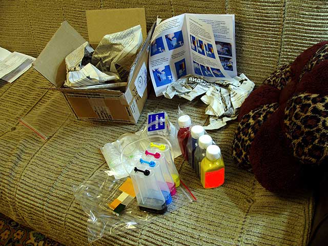

Вот моя практика, следом идут несоклько постов с пояснениями и картинками
После покупки второго принтера домой Epson Stylus С87, ессно решил поиметь СНПЧ. B)
В итоге появились некоторые соображения по поводу «идеального донора» и капсулы-картриджа.
Пришла мне вчера посылка. Я ее получил, открыл, а там!... Чернила и СНПЧ оказались. Вот:
Скоро кончится лето. Это.

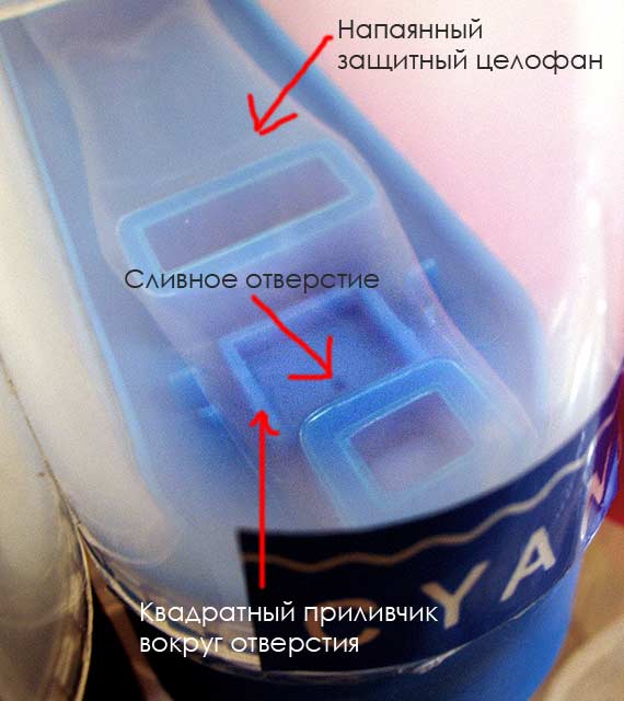

Второе: дно донора. На картинке видно, что выпускное отверстие окружено бортиком, а также всё дно прикрыто полиэтиленовой пленкой, которая, очевидно, будет работать как зонтик, прикрывая выпуск чернил. Весь мусор, утонувший в чернилах, скатится по пленке к стенкам донора, а дальше его продвижению будет препятствовать приливчик (бортик) вокруг отверстия. Смотрим картинку:

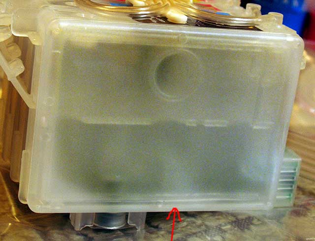

Картридж (да-да, предатель, знаю... хотя извините: Украина и Центральная Сибирь вещи несовместимые ;) ). Имеет упрощенное строение. Дополнен т.н. заправочным отверстием на дне (расположение указано стерлкой). Не нужно модифицировать, резать кончик шприца(вытаскиваем пробку, суем шприц, засасываем в картридж чернила до появления оных в шприце. Выходные рабочие отверстия картриджа запаяны пленкой, протыкаются штуцерами. Легкая заправка шприцом. Ну и, конечно, кривое китайское литье: еле засунул их на свои места...

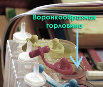

Удобство заливки чернил в емкости ОФИС: воронкообразная горловина достаточных размеров. Наличие ТОЛЬКО двух отверстий. Огромный минус: отсутствие встроенного чернильного фильтра.

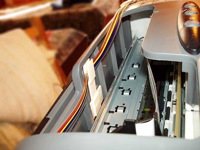

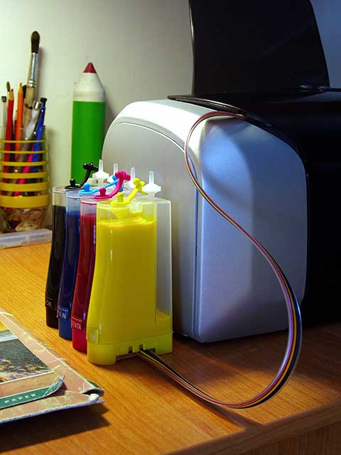

Прокладка шлейфа:

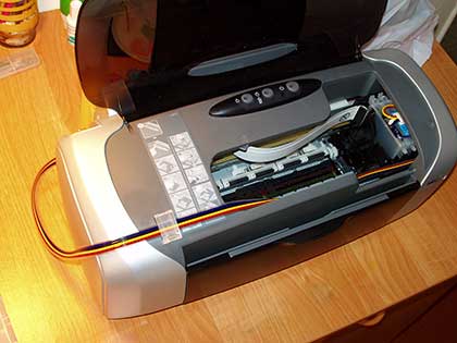

| Сообщение #28 Отправлено 24 сентября 2006 - 10:07
Прокладка дерьмового ПВХ шлейфа:
| Сообщение #29 Отправлено 24 сентября 2006 - 10:08
Прокладка дерьмового тонкого ПВХ шлейфа, который еще и расползаться начал:
| Сообщение #30 Отправлено 24 сентября 2006 - 10:17

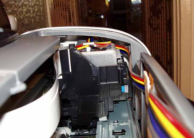

Вот и все... поставил я "почти идеальную" СНПЧ. Нет, а что? Проблем не возникло, выглядит все аккуратненько, крышка не дрыгается от ударяющегося в нее шлейфа и т.д. Однако...недостатки:

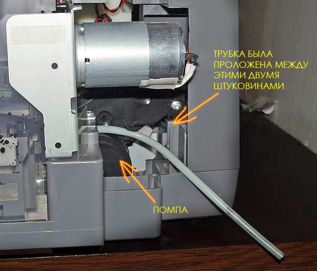

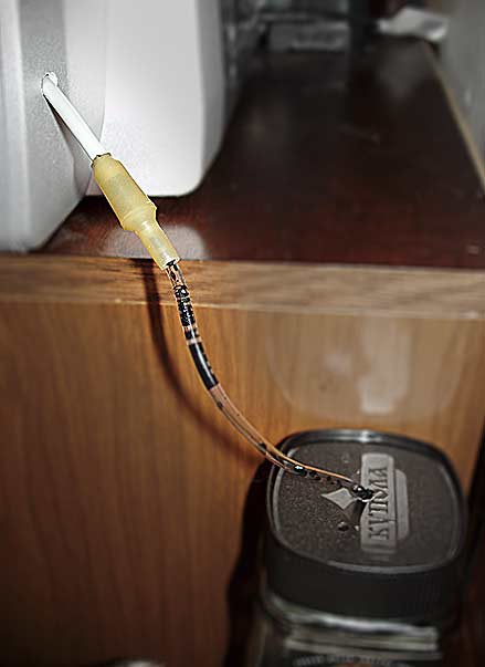

Ну вот. Вывод трубки из Epson SC87 достаточно прост. Покупаем в аптеке систему для вливаний, (до 10 руб) ищем пустую емкость, сверлим в крышке два отверстия так, чтоб в одно из отверстий свободно вставлялась трубка от аптечной системы.
Снимаем правую боковину у С87. Одна защелка сзади принтера, давим на нее отверткой. Отодвигаем каретку, изнутри, сверху, (подсвечиваем фонариком) находим две защелки, отжимаем обе, осторожно снимаем боковину. Паркуем головку!!!
| Сообщение #37 Отправлено 02 декабря 2006 - 13:32
Вынимаем осторожно трубку из места, указанного на фотке. Кончик у нее будет весь в чернилах, они сильно мажутся!

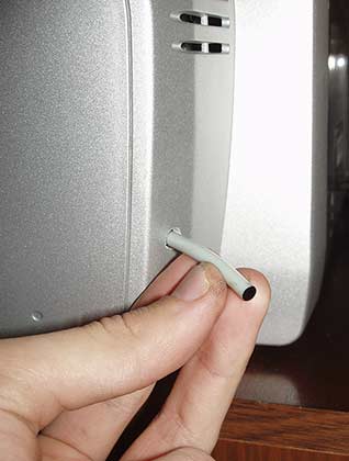

Самое неприятное: чтобы вывести трубку наружу, можно поступить двумя способами: удлинить и вывести через вентиляционные отверстия (декоративные). НО! При этом часть чернил, оставшихся в трубке после прочисток, будет постоянно уходить обратно в помпу. Может, это и не страшно, но меня это не устроило. Поэтому я воспользовался вторым способом: просверлил не очень аккуратненькое отверстие и вывел из него трубку. Во время сверления отверстия в крышке меня сверлили мысли: все, гарантии пипец.
Далее следует акробатическое упражнение: продеть коротенькую непослушную трубку через неудобно расположенное отверстие в крышке, при этом закрыв ею (крышкой) принтер. При должной сноровке можно обойтись только руками, не применяя посторонние инструменты.

Завершающим этапом будет соединение трубки от аптечной системы для вливаний с трубкой... э-э ...сливной трубкой принтера. Воспользоваться удобно фитингом из этой же системы для вливаний, предварительно чуть укоротив его ножницами (можно зубами, но рез будет рваный).
____________
Хотелось бы сказать по-поводу необходимости вывода трубки: если Вас не особо беспокоит торчащая трубка из принтера, ("главное что б печатал всегда!"), то выводите. Вам охота устраивать в принтере помойку? Которая еще даст о себе знать через некоторое время! На разобранном принтере отлично видно: блок питания находится в непосредственной близости от емкости с памперсом (впитывающей прокладкой). Если Вы не уравновешены, и поэтому часто делаете прочистки, и при этом у Вас стоит китайская СНПЧ, то со 100% уверенностью можно сказать, что Вы зальете принтер через некоторое время.
____________
