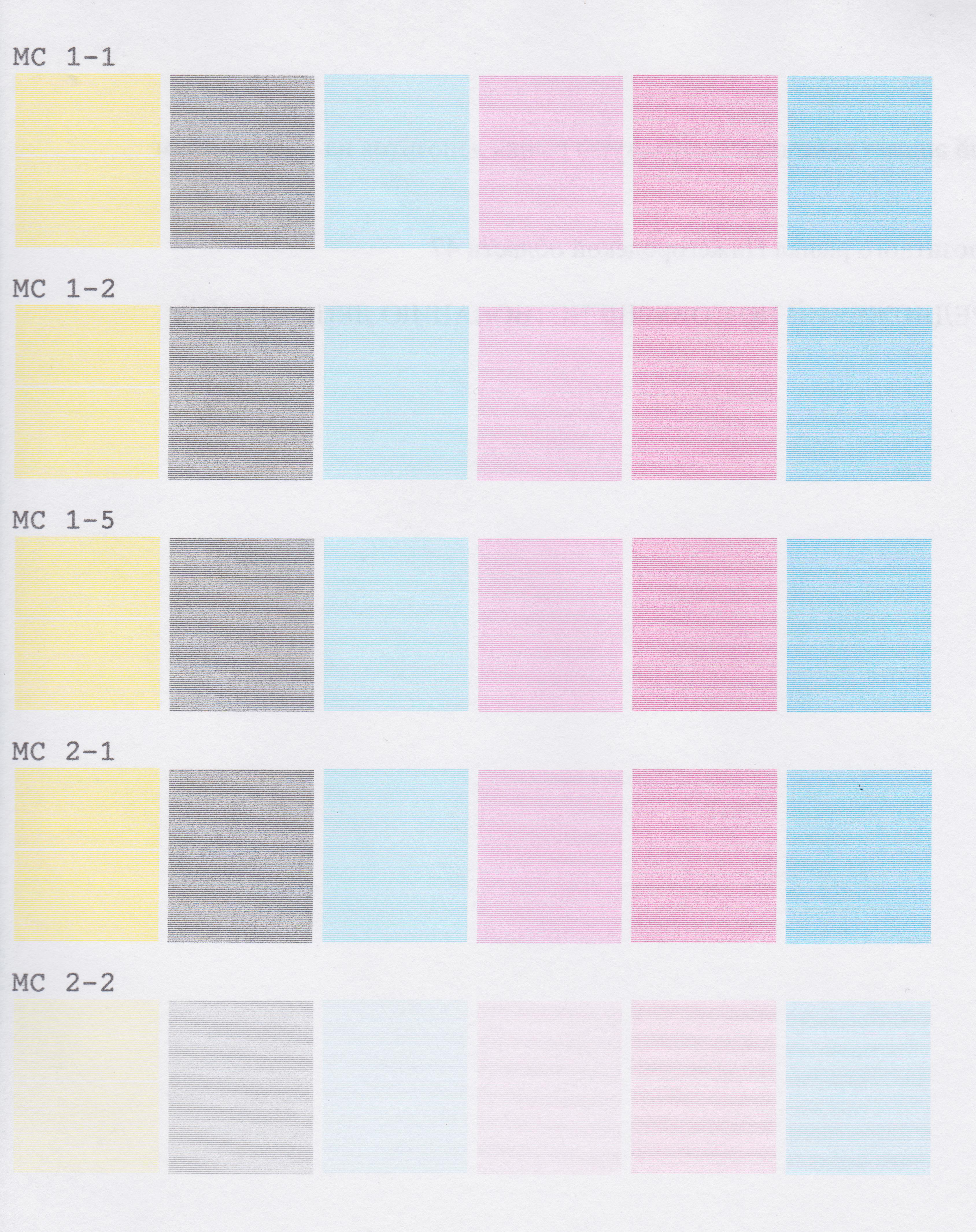

Решил я тут значит, провести эксперимент. Просто у меня, всё равно, есть проблема с цветопередачей, т.к. в принтер залита разная бурда. Заодно и разрешение посмотрел.
Принтер T50 восстановленный. СНПЧ IST.
По чернилам у меня там InkTec E0010, в основном. LC WWM Electra. Ещё какие-то пару цветов могут быть композитными: Инктек + WWM Electra или E82. Жёлтый Hongsam T50.
Состояние принтера: нет одной жёлтой дюзы, циан чуть полосит, чёрный гонит изредка. А так печатает, в общем, неплохо. Хотя, "бурда" качеству не способствует. Это экстрим. Хотелось бы полностью на Hongsam вернуться.
Печатал со следующими настройками:
Наилучшее фото, без полей, Цветокоррекция Adobe RGB гамма 1.8, Яркость +9, C +2, M -6, Y +9
Все настройки на всех фото идентичны. Только менял режимы: Epson Photo, Epson InkJet, Epson Premium Glossy и т.д.
Фотку печатал вот такую
Прикрепленное изображение: IMG_6226_small.jpg
Вчера отснял на дне молодёжи. Не корректировал фото вообще. Идёт как есть: Canon 500D+50 mm 1.8 STM, баланс белого: облачно
Для удобства сканирования на скорую руку сбацал бумажки с названием режимов и приклеил их.
Что напечатал вместе с оригиналом фотки вот здесь в архиве
https://cloud.mail.r.../2eJc/5BM4iAZ2C
Печатал из под Windows 8.1, версия драйвера принтера 1.12
Сканировал сканером Canon MG5340 в 1200 dpi через ABBY FineReader 11 PE.
Пустую область с листа А4 обрезал кадрированием через Adobe Photoshop Elements 10 и сохранял в максимальном качестве.
Вообще, этот сканер грешен краснушкой. Но через файнридер вроде ничего по сравнению с родным ПО.
В общем, на серьёзный эксперимент не претендую, но чёт решил стариной тряхнуть :biggrin:
Значит, что могу отметить по сути. Во всех режимах, кроме Epson Photo Quality InkJet принтер печатал одинаковое время - около двух минут (1:55). Правда в Photo я замерить забыл. Я чаще всего его использую. Но по ощущениям тоже самое. А вот фотка в InkJet печаталась всего около минуты в режиме "Наилучшее фото"! Значит в этом режиме реально ниже разрешение. А во всех остальных режимах разрешение одинаковое, только разные профили цветовые. Ну может капля как-то по своему ложится, фиг знает...
Печатал я на довольно простой бумажке - Dexp Glossy 10х15 210 гр.
Правда в режиме semigloss взял и нарушил правила - откопал последний листочек бумаги Canon Photopaper Plus semi-gloss 260 гр. (Satin SG-201).
Что вижу лично я: в разных режимах всё примерно одинаково. Немного отличается цвет. По-моему, в плане чёткости особой разницы нет. В режиме InkJet, конечно же, чёткость пониже. И вылезли полосы (будь голова идеальная - их бы не было). На бумаге Canon тоже чёт замикрополосило ощутимо. Может потому что сама бумага с хорошим разрешением...
Лично как по мне, при просмотре оригинальных фото, не сканов, в режимах для премиум-бумаг всё же выше чёткость и меньше зерно. Ну а на сканах уже можно рассмотреть крупнее.
А вы что думаете? Где чётче, где лучше цвет? Где меньше полосит?
Фото по качеству на троечку. Но даже учитывая то, что головка восстановленная после засыхания, а чернила дряные по большей части, лютого полошения в целом нет в режиме "Наилучшее фото". В норме его не должно быть и в режиме "Фото". Просто там снижаются разрешение и глубина цвета.

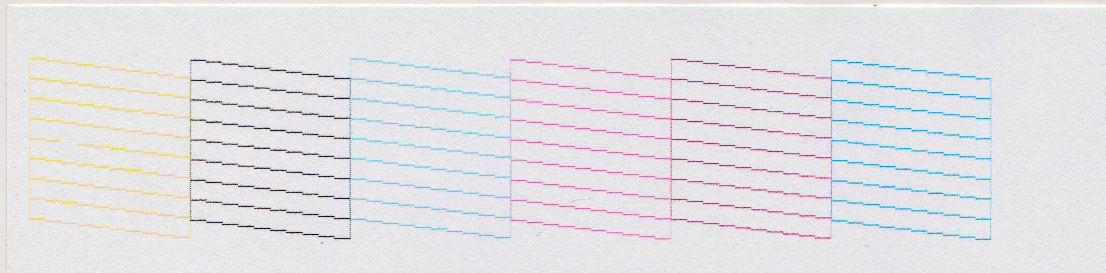

Принтер постоял полтора часика после печати и вот тест дюз и тест режимов :diablo:
Прикрепленное изображение: EPSON_T50_InkNozzls.jpg Прикрепленное изображение: EPSON_T50_Test.jpg
