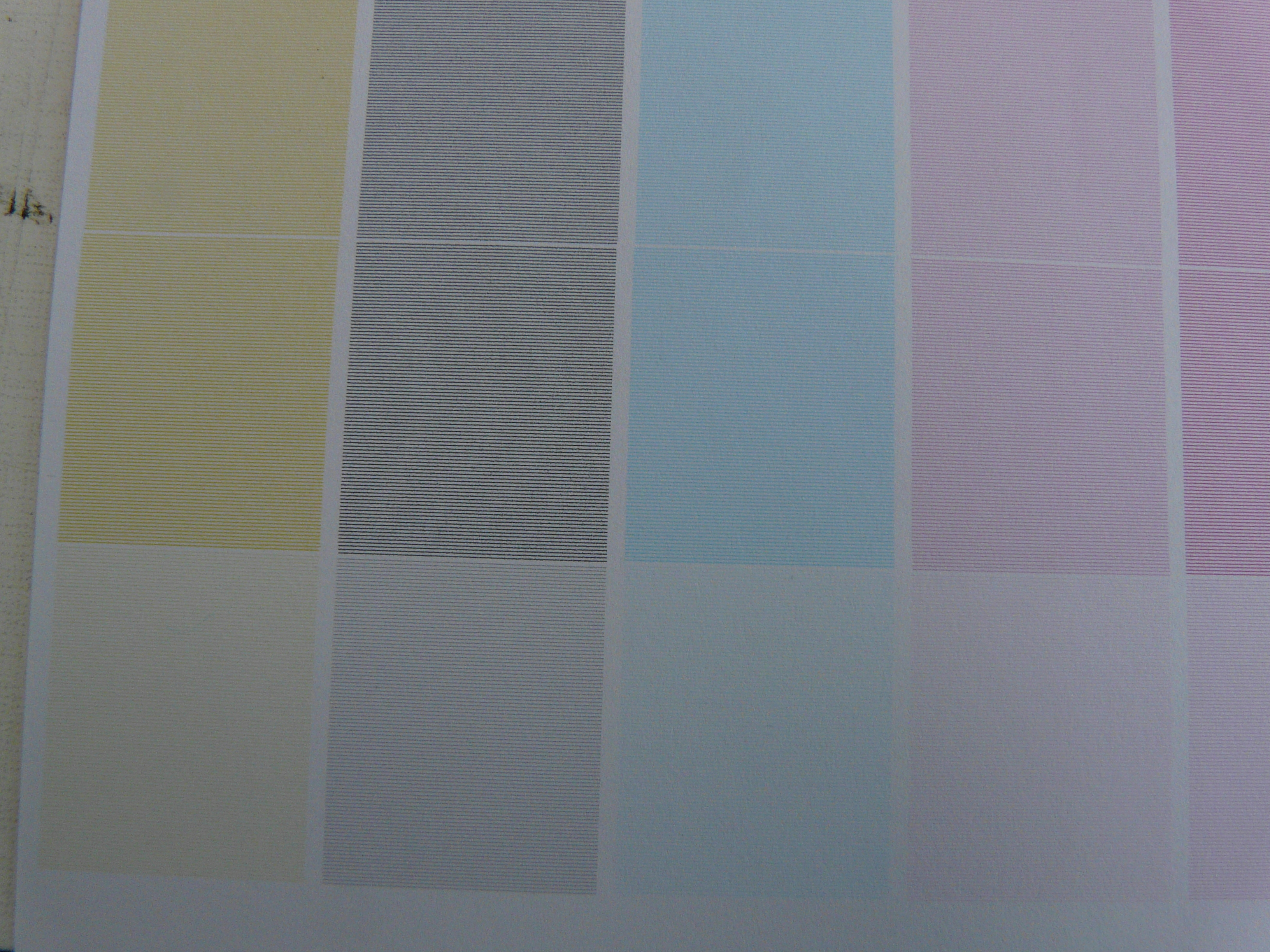

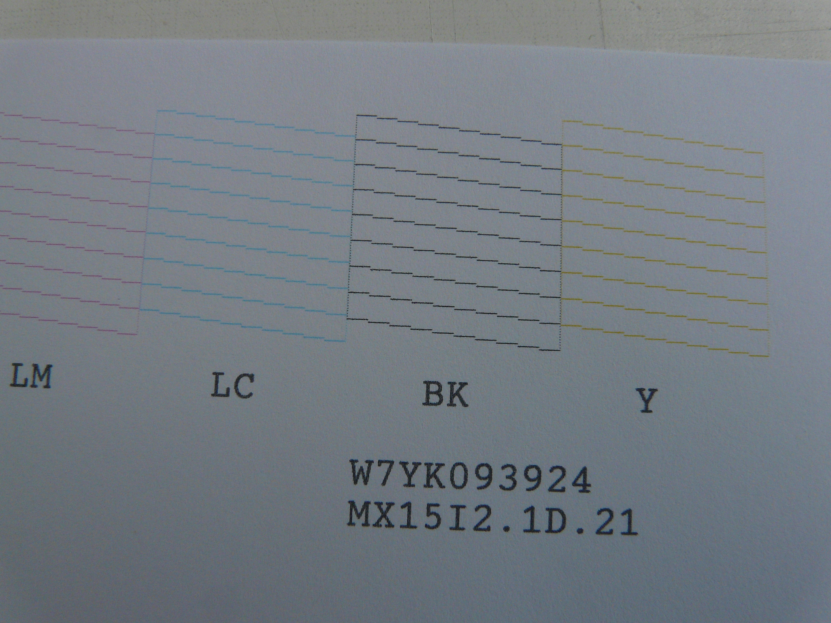

Имею новый принтер Epson L805 на оригинальных чернилах, пробег в районе 300-400 листов из них ~100 фото, остальное изображения в режиме обычных документов и эксперименты. С первой же фотографии наблюдаю микрополошение на некоторых цветах таких как телесный, коричневый. Видны как в стандартном режиме, так и в наилучшем (но заметно уже только при хорошем освещении и близком рассмотрении). При этом тест дюз идеальный даже если распечатать сразу после нескольких фото a4.
К сожалению сканера нет, воспользовался фотоаппаратом.

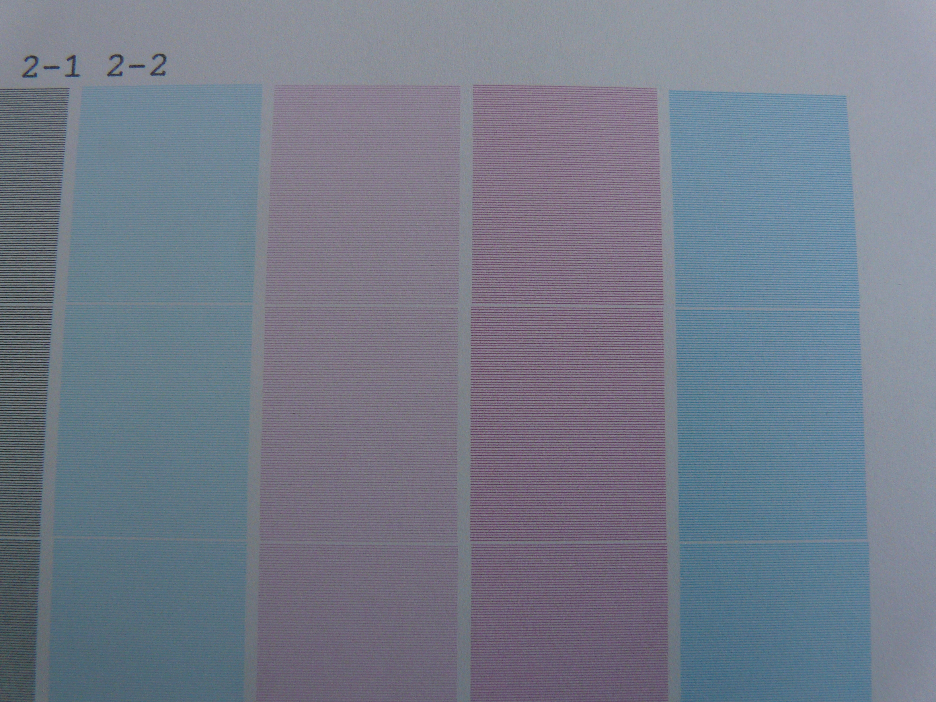

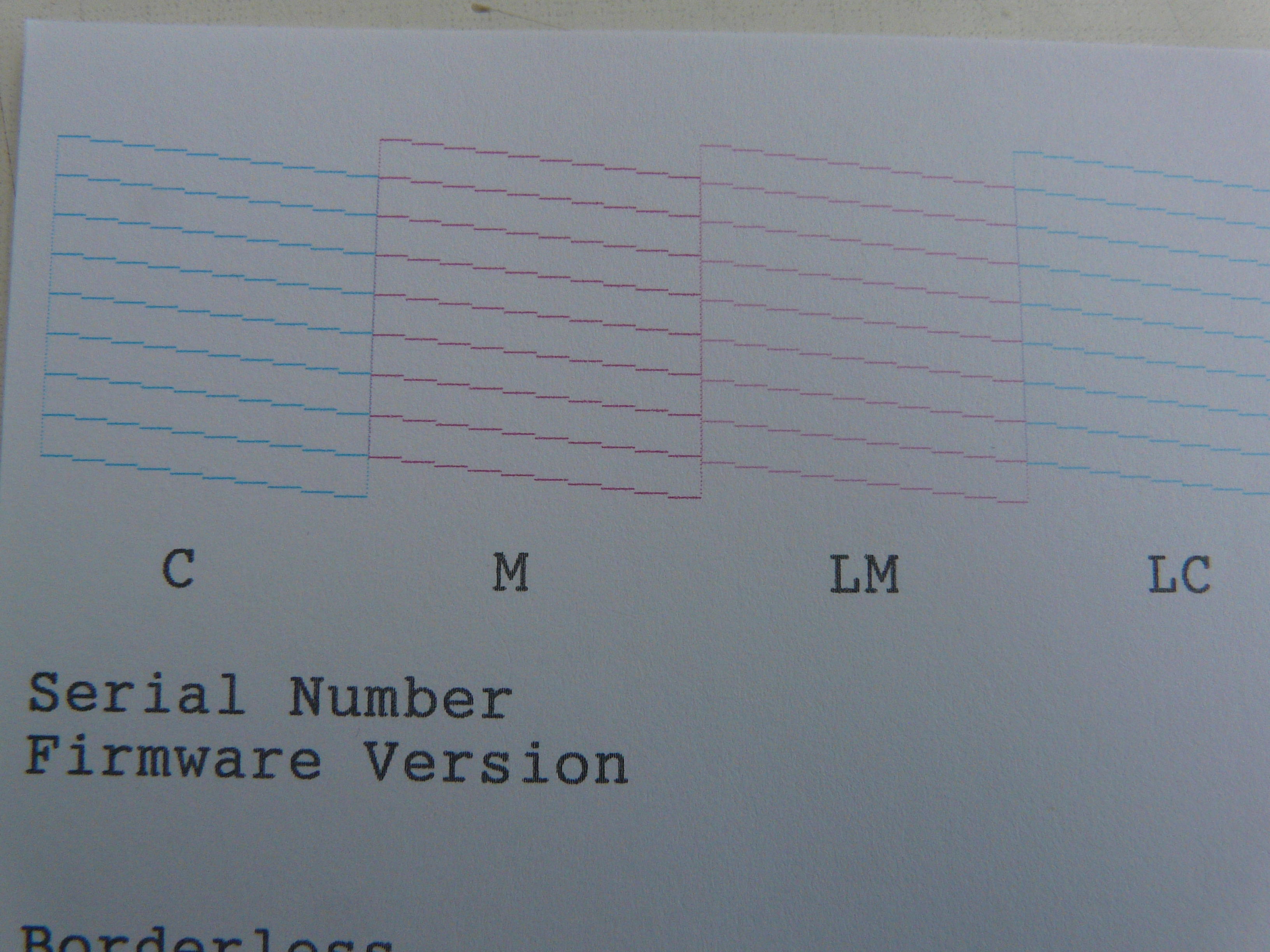

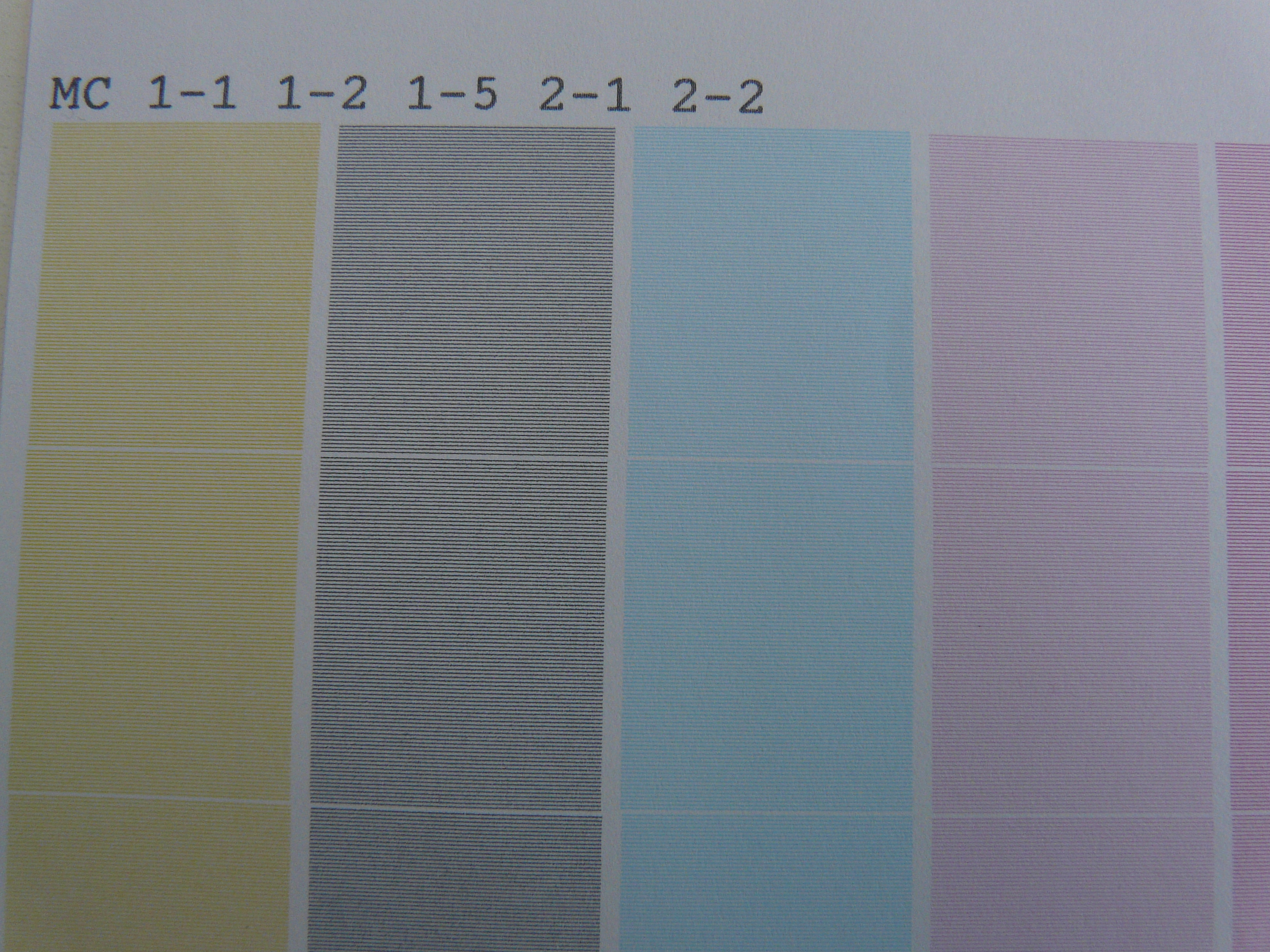

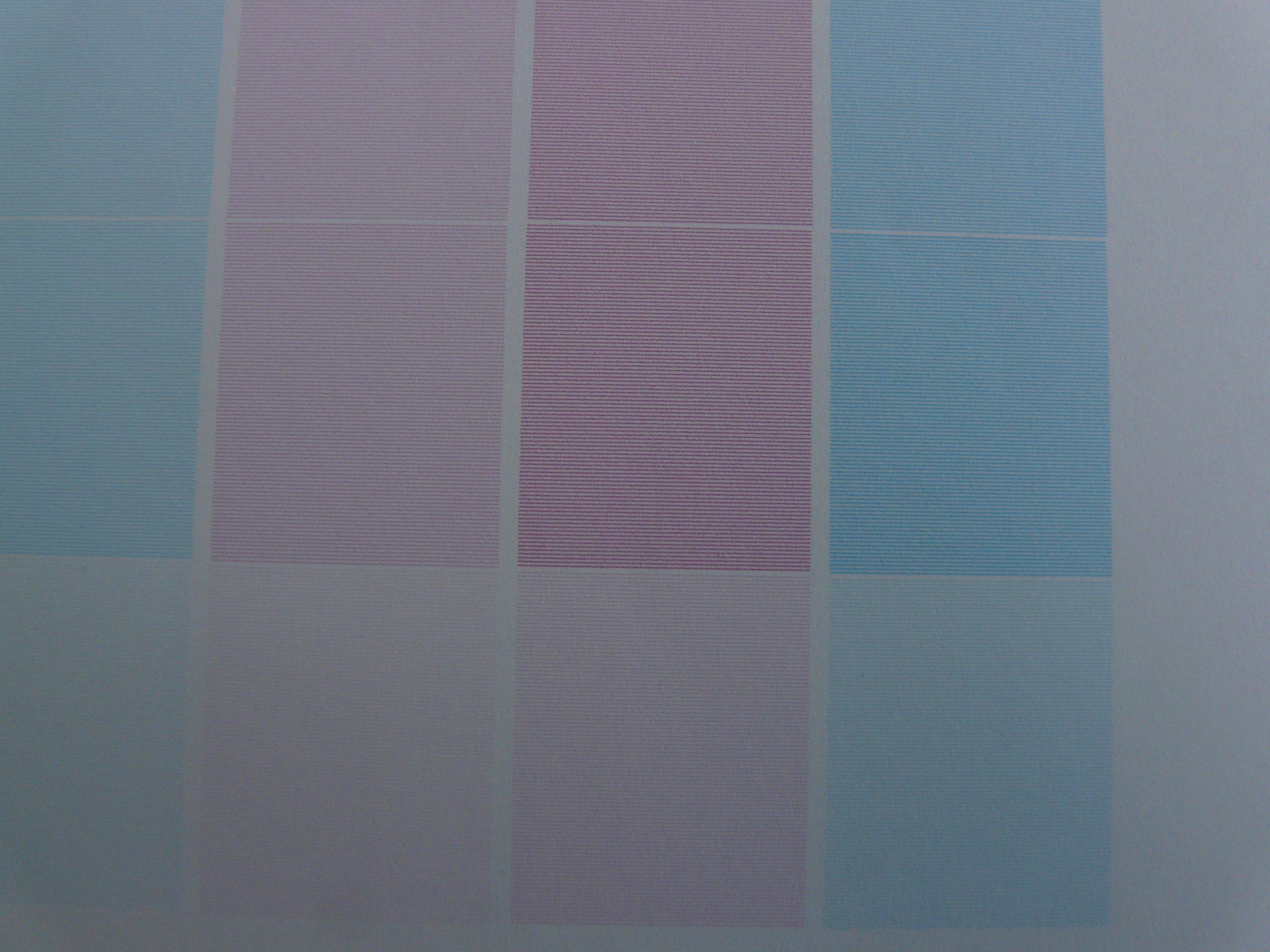

Тест режимов печати PrintHelp:
Прикрепленное изображение: 1.JPGПрикрепленное изображение: 2.JPGПрикрепленное изображение: 3.JPGПрикрепленное изображение: 4.JPGПрикрепленное изображение: 5.JPGПрикрепленное изображение: 6.JPG

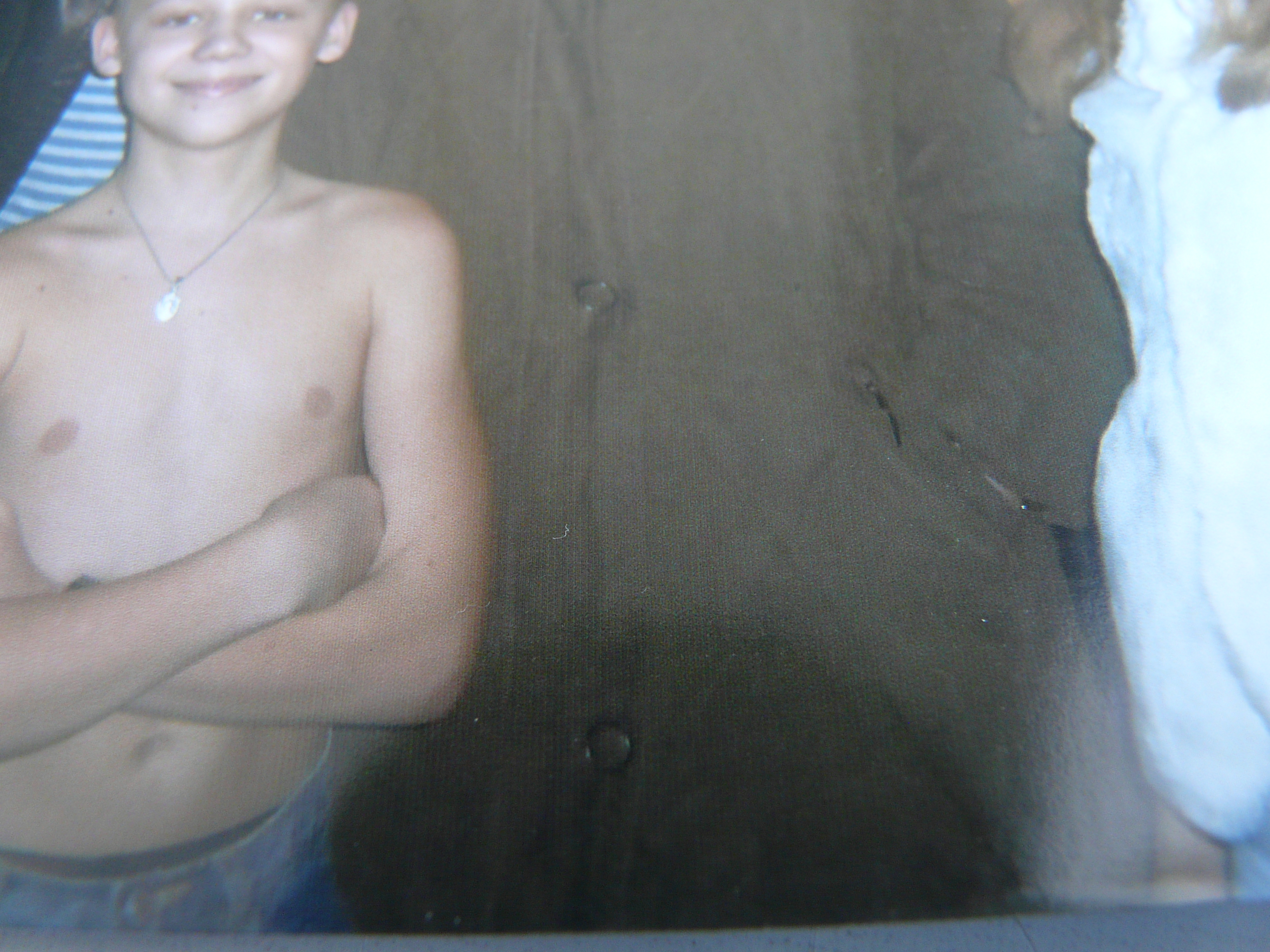

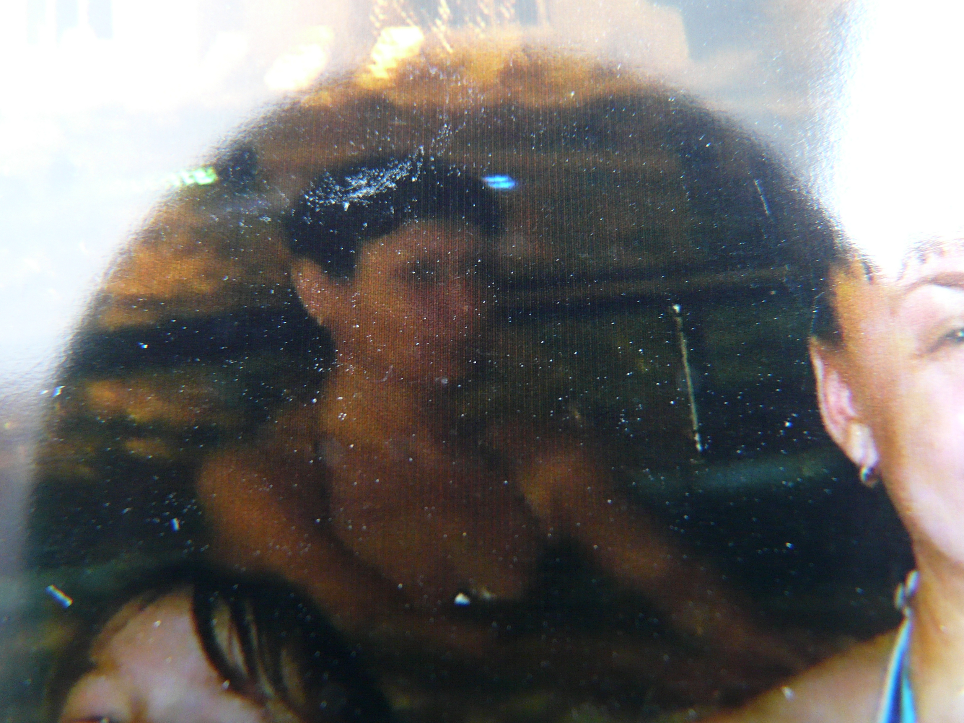

Фото 10x15 стандартного качества на глянце 230г, участок примерно 7x5:
Прикрепленное изображение: фото стандарт.JPG

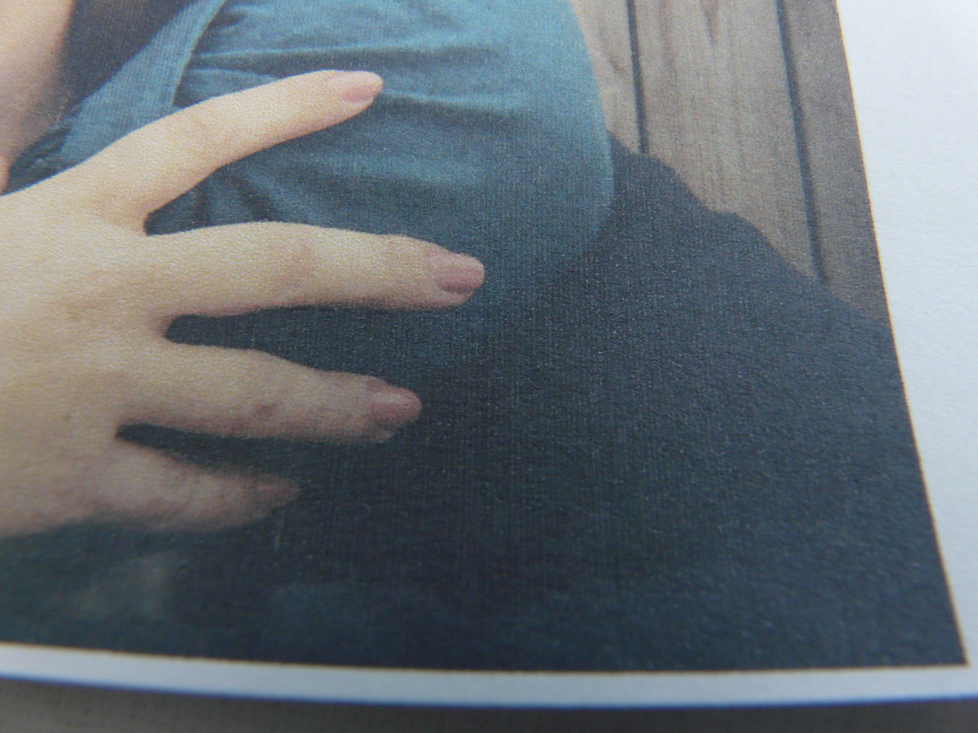

Фото 10x15 наилучшего качества на глянце 230г, участок примерно 3x2:
Прикрепленное изображение: фото наилуч.JPG
Фото 10x15 качества документ стандартный на обычной бумаге - видны полосы с определенной периодичностью по всей фотографии:
Прикрепленное изображение: документ стандарт.JPG
Пробовал акуратно подтянуть чернила к демферам, правда заполнял их не полностью. Результата не заметил. Пробовал поднимать и опускать доноры - так же без результатно.
Собственно вопросы:
Можно ли что либо сделать без обращения в сервис?
Стоит ли пытаться калибровать голову аджустом из паблика?
И существует ли какая документация на аджуст? Т.к. не все тесты пока для меня логически понятны.
Может я вообще много требую от этого принтера?)

|    Сообщение #5 Отправлено 29 июня 2018 - 11:41   indigo99
Просмотр сообщенияvredniiy сказал:
Так и должно быть. Фото нужно печатать в ФОТОрежиме, а в режиме документы печатаются документы, где не будет заметно таких дефектов и быстрее чем в фоторежиме. Вы хотите от принтера того, на что он не рассчитан. У вас все нормально.
|    Сообщение #6 Отправлено 29 июня 2018 - 11:46   vredniiy
indigo99, меня больше волнуют полосы в режиме наилучшего фото. Может я действительно много хочу, но считал что фото принтер за эти деньги способен на большее, да и видно же что эти полосы не на всех цветах. А по поводу фото в обычном режиме скорее эксперемент, хотя приходится печатать обычные рисунки на обычную бумагу, но все равно это не критично..
|    Сообщение #7 Отправлено 29 июня 2018 - 12:06   Alex_Ekb
Странно он полосит, не по всей фотографии а часть.
Думаю нет, даже в режиме просто фото не должно быть такого. Наверное пока гарантия отнести в сервис, поскольку есть авторизованный. Сохранить еепром на всякий случай если начнут калибровать и запутаются :) чтобы потом вернуть как было.
При хорошем тесте головки может нужна калибровка PF, но смущает что полошение какими-то фрагментами.

localhost, Сейчас еще раз глянул на демпферы, в каждом не менее половины залито и канал идущий от трубок не завоздушен. Критично что демпферы не заполнены полностью? Где то читал что их не стоит заполнять "до краёв".
Просмотр сообщенияAlex_Ekb сказал:
Что значит хорошем тесте? Я так понял что при калибровке PF нужно выбрать два прямоугольника которые не накладываются друг на друга и при этом между ними нет пропусков. Дак вот пробовал играться и немного наложить друг на друга - думаю так делать не стоит :) но полос стало меньше. Естественно перед манипуляциями снял EEPROM и заскринил значения.
MaK7, нет сканера.. Постараюсь завтра у знакомых отсканировать.
|    Сообщение #11 Отправлено 29 июня 2018 - 13:12   MaK7
Наложите еще больше.
|    Сообщение #12 Отправлено 29 июня 2018 - 14:10   localhost
Демпферы смотрел, красок там почти не было, я прокачал аккуратно, но не заполнил их полностью как на видео, лишь на половину. Результата нет.
Лично я бы заполнил их полностью!
Ведь то, что не заполнено чернилами заполнено воздухом! Это и приводит к полошению!
А может привести и к более неприятным последствиям! Воздух должен быть только в воздушных отсеках СНПЧ. Больше его нигде быть не должно.

|    Сообщение #14 Отправлено 29 июня 2018 - 14:18   localhost
Хотя у этих СНПЧ и воздушного отсека-то нет... Только некая воздушная подушка, чтобы продвигать чернила вперёд.
Вот типичный пример корявого демпфера
https://reseters.ru...attach_id=27850
Обратите внимания на пузырьки воздуха. Шприц был всунут в клапан и стало только хуже.
На клапан сильно давить не стоит и надо откачать весь воздух вообще. Демпферы потом сами останутся заполнены на 2/3 или наполовину. И будет всё работать.
|    Сообщение #15 Отправлено 29 июня 2018 - 15:16   vredniiy
В общем пракачал демпферы и поэксперементировал со значением smap, стало заметно лучше, но до идеала далеко. Дам отстоятся принтеру, да и у самого уже голова поехала :biggrin:
Всем огромное спасибо!
