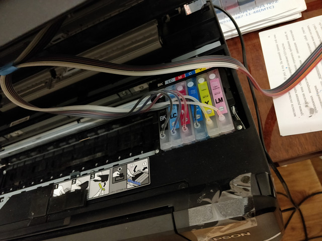

Scriptos, зачем откачивали из капы жижу???? Кто просил? Какой подсос? Боже все, что я говорил, все в ж...пу. Слов не хватает... Народная самодеятельность блин. Ставьте прокладки, залейте эпоксидной его, шоб наверняка... Я просил же позвоните по Вайберу.
| Сообщение #48 Отправлено 07 мая 2018 - 22:23

Не простаивал. Просто с момента покупки так и не удалось нормализировать его работу. Полтора месяца воюю. Простите за мой французский, я уже зае...
Повторюсь, в начале темы было сказано, пг была промыта спец. Жидкостью. Как мне писали выше балансировка необходима. Под балансировкой подразумеваю подъём доноров до уровня НИЖЕ сопел пг на 0.5-1см (для выравнивания давления). В ПРОТИВНОМ СЛУЧАЕ, чернила откатываются по шлейфу обратно причем довольно стремительно.когда принтер начинает печатать, он пытается протянуть чернила, но они даже до картриджа не доходят без этой самой балансировки И ПОСЛЕ ОКОНЯАНИЯ ПЕЧАТИ ПО ШЛЕЙФУ ОТКАТЫВАЮТСЯ В СТОРОНУ ДОНОРОВ.
Скажу ещё одну "интересность": после заливки промывочной жидкости прошло 4 часа. Образовался воздух в трубках жёлтого и lm(фото уже прикреплял). Так вот вытащил я картридж lm и он воняет промывочной жидкостью :) из чего уверен, что она теперь в картридже. Это так и задумывалось?
Как мне сказали( человек который 8 лет эпсон снпч ставит и с ink system работает), эта снпч в целом говно. И говорил, что проблема с ней, как-то попадает воздух. И он говорил тоже, что балансировка нужна, т.к. это двухкомпонентная колба и из-за нее не выравнивается давление в отличие от тех же демпферов. При отщелкивании картриджа, даже минимальном отщелкивании тоже попадает воздух. Никто толком объяснить не смог почему когда я отстегнул lm начали пропадать другие дюзы СРАЗУ ЖЕ... В общем не знаю, что ещё добавить. Скажу лишь, что если были бы тут мастера, которые могут сделать это говно, я бы уже отдал на ремонт. Однако выкинуты были почти последние средства на сие чудо бл****.
P.s. памперс забит на 100%. Выдало сервисное сообщение об этом.

Вы изначально двинулись не в ту сторону, а именно - приобрели СНПЧ от инксистем с универсальными чернилами без техподдержки от продавца. Мы сильно пристально не испытывали их продукцию, нам достаточно оказалось экспресс-тестов, чтобы понять с чем имеем дело.
Самое плохое в данной ситуации, что нет техподдержки.
Поэтому Вы и не знали, что в данных принтерах (так задумал производитель!) очень быстро наполняется памперс программно. Поэтому сразу надо выводить слив, так как он реально сливает много.
А обнуление памперса - не проблема. Покупаете код Принтхелп и вперед.
Выбор СНПЧ должен упасть на нормальные, самые простые доноры, без заумностей. И не ставить их выше, строго на стол.
Самый ответственный момент - первичный запуск СНПЧ в работу, а именно - ставим исключительно на рабочий принтер (тест дюз 100 %), добиваемся 100 % дюз на новых (после оригинала) чернилах.
Никаких промывок не нужно делать вообще! Промывки - это зло. Тем более - замачивание. Вы боролись с воздухом промывками на самом деле. Ничего у Вас там ведь не засохло!

Scriptos, у вас на ХР960 картриджи какой код ? Т24 Европа ?
Так как меняем сразу СНПЧ на новую
( в крайнем случай можно переставить чипы со старой СНПЧ ).
Покупаем оригинальные чернила L800 ( которые в ХР работают как часики ).
При установке СНПЧ не следует использовать селеконовые прокладки из комплекта, достаточно уплотнителя на ПГ.
СНПЧ должна стоять на одном уровне с принтером, не выше и не ниже.
Чернилами надо заправлять на полную, что бы в картриджах вообще не было воздуха.
У вас проблемы с LM ? Попробуйте поменять местами картриджи черный и Lm ( не забыв переставить чипы ).
Если проблема перейдёт на черный цвет , а на Lm будет все хорошо, то тогда виновата либо СНПЧ, либо чернила.
Если проблема останется на месте - то проблемы с уплотнителем ПГ ( хотя у вас на оригинале всё было ОК ).
Промывать нечего не надо, только станет хуже.

Брал именно по этой ссылке снпч. С чего все вдруг решили, что снпч ink system?) Я написал лишь о чернилах.

Картриджи должны быть полные !
Воздуха - нет, прокладка пропитана на сквозь.
Scriptos, вы пробовали менять картриджи местами ? Черный и проблемный пурпурный ?
Обратный отток воздуха - это потому, что в картриджах, в основном отсеке - есть воздух.
Хотя я больше всего склоняюсь к проблеме изза чернил, ведь на оригинальных картриджах всё было хорошо.

Ещё нет. Памперс забит же. Сейчас шаманить буду со сбросом. Менять местами и чернила в картриджах тоже?)
Сделаю маленькую ремарку, т.к. много всего было сказано. Ещё раз:
С момента покупки день-два принтер печатал на снпч и пропадали дюзы. Прокачка снпч, ПОСЛЕ УЖЕ ПОПЫТКИ ПРИПОДНЯТЬ ДОНОРЫ, эффект давали только на пару дней. Потом опять пропадали дюзы. Именно поэтому начал страдать хернёй и искать варианты решения в виде прокладок, как советовали и пр.
Прошу прощения за свою необразованность в данном вопросе, но я лишь обыкновенный ламер который посмотрел видео, почитал теорию (которая зачастую противоречива) и решил, что проблемы если и возникнут, то незначительные....)))
