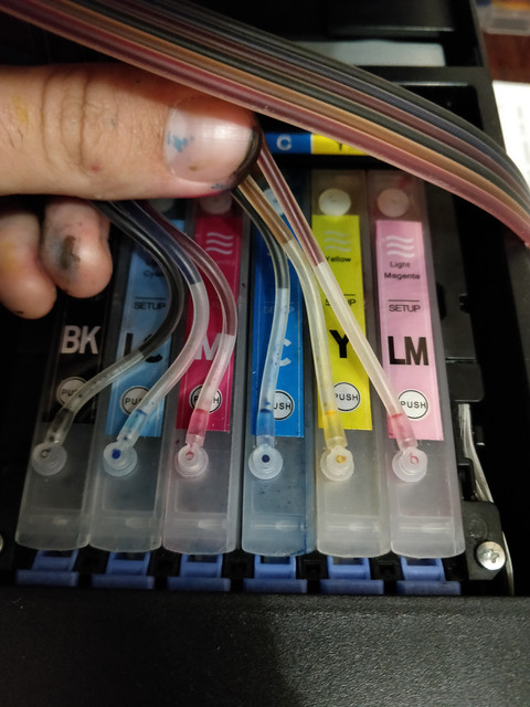

Это не критично. Если бутылка была закрыта то все нормально. Сейчас пару прочисток, и ждём-с до завтра. Сейчас нужно сфоткать состояние чернил в шлейфе, если есть подсос воздуха, то завтра увидим где и на каком канале уходят чернила больше всего.
|    Сообщение #23 Отправлено 04 мая 2018 - 23:12   Scriptos
Понял. Спасибо! Вот фото: (остальном по шлейфу воздуха нет).

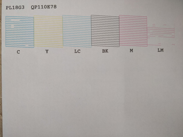

Тест дюз:
Меня настораживает то, что шлейф подходящий к жёлтому и светлой мадженте при начале печати подсасывает краску, а в конце печати воздух откатывается обратно по шлейфу.

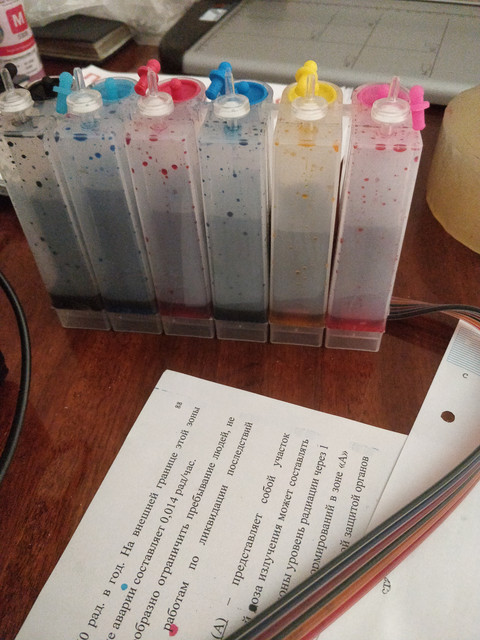

Scriptos, на утро как были заполнен шлейф СНПЧ, увеличилось ли расстояние воздушного просвета?
|    Сообщение #28 Отправлено 05 мая 2018 - 11:25   indigo99
А не избыток ли это воздуха в демпферах? Они полностью. заполнены, проверяли?
|    Сообщение #29 Отправлено 05 мая 2018 - 11:31   Scriptos
Просмотр сообщенияAnbel (05 мая 2018 - 10:50) писал:
Шлейф был заполнен также как и с ночи.
Просмотр сообщенияindigo99 (05 мая 2018 - 11:25) писал:
Не демпфер. Доноры двухкамерные. Почему и спрашиваю нужна ли балансировка?

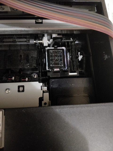

Scriptos, отлично!!!! Теперь бежим за ММ, выводим каретку и в капу заливаем с горкой ММ, ставим каретку на парковку до упора. И ждем часа три...четыре

И доноры\демпферы\капсулы (какаявжoппуразница) должны содержать минимальное количество воздуха.
|    Сообщение #34 Отправлено 05 мая 2018 - 15:19   Anbel
Scriptos, простите : ММ это мистер мускул, капа это черный квадратик с паролоном, на который наезжает каретка когда становиться на парковку.
indigo99, на данных аппаратах не нужна балансировка. Все выставляется относительно воздушного отсека картриджа. В донорах можно минимальный уровень задрать до уровня ЧО.

|    Сообщение #36 Отправлено 05 мая 2018 - 18:30   Anbel
Scriptos, ЧО- чернильный отсек доноров, ВО - воздушный отсек доноров.
Промывка лучший вариант. Чего же вы молчали.
|    Сообщение #37 Отправлено 05 мая 2018 - 20:02   Scriptos
Я ею ПГ промывал. Вы предлагаете промыть картриджи?
|    Сообщение #38 Отправлено 05 мая 2018 - 20:13   Barranno
Он предлагает:
Просмотр сообщенияAnbel (05 мая 2018 - 12:40) писал:
только вместо ММ используйте промывку которая есть.

|    Сообщение #40 Отправлено 06 мая 2018 - 19:07   Scriptos
Это капа? Прямо на неё лить до краёв?
