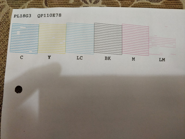

Принтер xp-960 с снпч. Полосил + пропадали дюзы. Целый месяц пытался решить ситуацию. Принтер был НОВЫЙ. В основном пропадал LM. Было принято решение промыть ПГ.
После промывки ПГ, были вставлены СТАРТОВЫЕ картриджи(чтобы исключить возможную проблему с пг и напечатан тест дюз. Результат:
Все цвета пропечатались успешно.

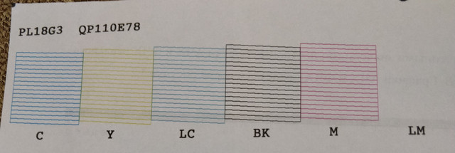

Далее была прокачана СНПЧ, чтобы исключить попадания воздуха в ПЗК. Извлек стартовые картриджи и установил вместо них ПЗК. Сделал прочистку, дал принтеру простой в 2 часа. Тест дюз:
Из фото видно, что напрочь пропал LM. (такое же наблюдалось ДО промывки ПГ).

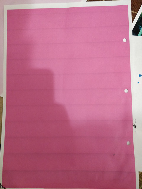

Создал файл в фотошопе, залил фон #fa5ff7 – LM. Распечатал А4, простая бумага, высокое качество.

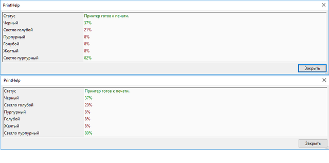

Счётчик чернил в ПЗК ДО и ПОСЛЕ(чтоб убедиться, что расходуется именно LM):
И сам распечатанный лист:
Отчётливо видны полосы, но цвет полностью печатается!!! Это как вообще возможно?

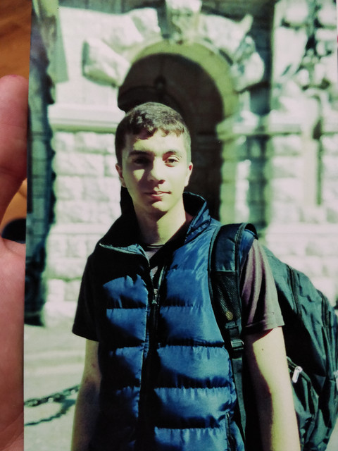

Далее напечатал фото:
Оригинал фото:
ВОПРОСЫ:
1)Почему тест дюз не отображает LM, а он печатается?
2)Почему фото так желтит и цветопередача «не та»? (несколько разных фото напечатал, симптоматика одна и та же). Как мне кажется при печати фото он не применяет цвет LM и выходит такая вот смазанная ерунда. А что вы скажете? Как это решить?

|    Сообщение #2 Отправлено 03 мая 2018 - 21:25   Anbel
Scriptos, просто перелив, вытаскиваем картриджи, делаем фото, выкладываем сюда. Банально не прально заправлена СНПЧ.

|    Сообщение #3 Отправлено 03 мая 2018 - 21:52   Barranno
Просмотр сообщенияScriptos сказал:
LM не печатается, на тесте дюз это видно. А то что вы там сделали в фотошопе, совсем не определяет какими чернилами печатать принтеру.
Ну как бы очевидно что без LM, цвета будут не те.

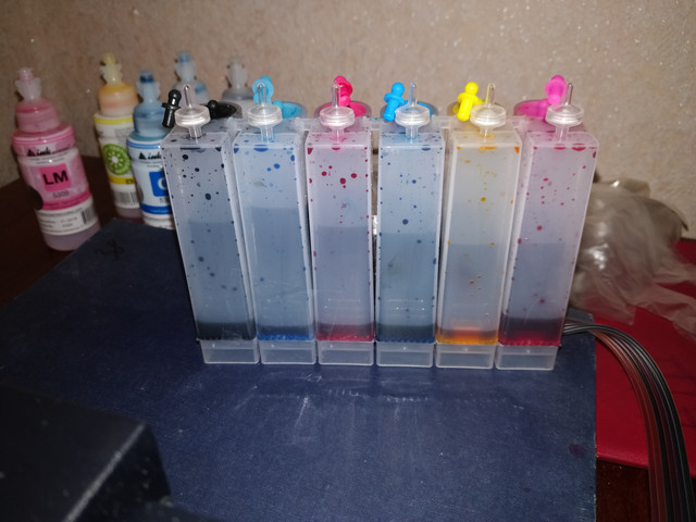

|    Сообщение #4 Отправлено 03 мая 2018 - 23:03   Scriptos
Просмотр сообщенияBarranno (03 мая 2018 - 21:52) писал:
LM не печатается, на тесте дюз это видно. А то что вы там сделали в фотошопе, совсем не определяет какими чернилами печатать принтеру.Ну как бы очевидно что без LM, цвета будут не те.
Если "совсем не определяет какими чернилами", то почему же расходуется именно LM? Я вроде бы скрин расхода прикрепил же? А как тогда заставить его "прогнать" определенный картридж?

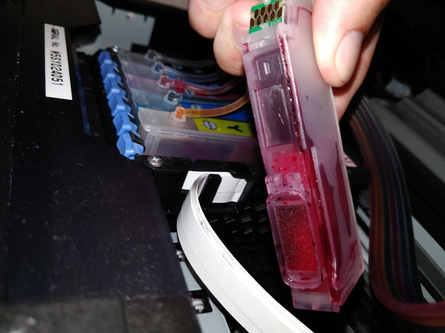

Достав картриджи, фотографировать их? Воздуха в них нет точно. За месяц "набивания руки" и консультаций в СЦ с этим уже разобраться могу.
Фото доноров.
После заливки фото уже заметил, что уровень чернил в воздушном отсеке донора LM высоковат. Поправил, не особо что-то изменилось:
|    Сообщение #5 Отправлено 03 мая 2018 - 23:52   Barranno
Ничего эта картинка не даёт. У принтера глаз нет, естественно он не знает что LM не печатает, расход считает чип на картридже, ну или принтер по чипу, принтер думает что LM печатает нормально и естественно отсчитывает сколько чернил осталось в картридже.
Вроде, видел как писали что в PrintHelp у L805 есть печать заливок определённым цветом, если для вашей модели такого нет, наверное никак не заставить печатать определённым цветом.
Но печатая светлую мадженту, конечно, будет расходоваться в основном светлая маджента, просто не надо забывать что ещё используются другие цвета.
Можно попробовать сделать заливку цветом ещё бледнее, например #ffccfe, наверняка результат будет хуже. Но если на тесте дюз цвета нет, значит и в печатающей головке чернил нет, а без чернил печатать плохо, вроде как.

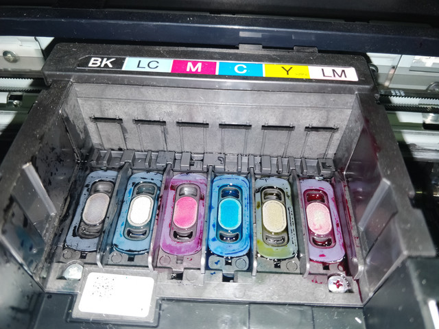

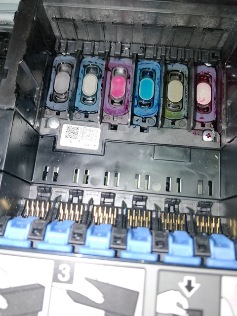

|    Сообщение #7 Отправлено 04 мая 2018 - 08:03   Anbel
Scriptos, фото картриджей не вижу особенно LM.
Как можно делать диагностику если ТС не хочет себе помочь?
И фото каретки без картриджей.

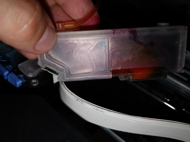

|    Сообщение #8 Отправлено 04 мая 2018 - 08:24   WWM

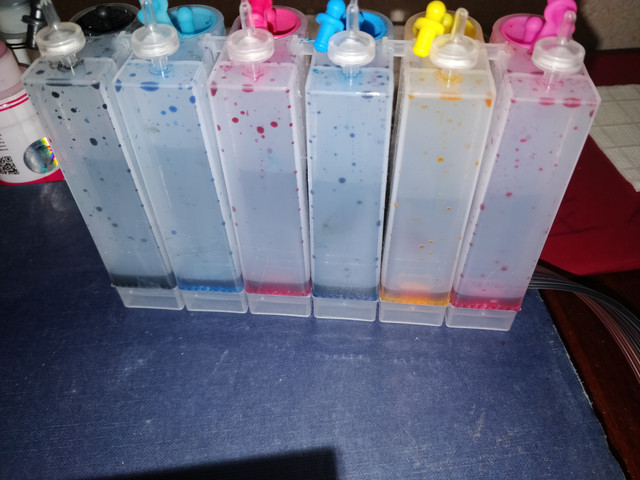

Перелив из-за того, что подняты доноры.Доноры не поднимайте.
Справиться с этим можно, но лучше не допускать. Это единственная проблема, возникающая при работе этих принтеров с СНПЧ. По этой же причине никакие ПЗК не работают.
|    Сообщение #9 Отправлено 04 мая 2018 - 09:14   Scriptos
Просмотр сообщенияAnbel (04 мая 2018 - 08:03) писал:
Фото картриджей в профиль? Сделаю сегодня вечером, часов в 5-6. Раньше не доберусь до него.
Фото каретки без картриджей:
|    Сообщение #10 Отправлено 04 мая 2018 - 12:00   Anbel
Это первая причина плохой работы принтера.
Scriptos, На фото, где каретка, прокладки стоят оригинальные или те, которые шли в комплекте с СНПЧ?
Жду фото картриджей...

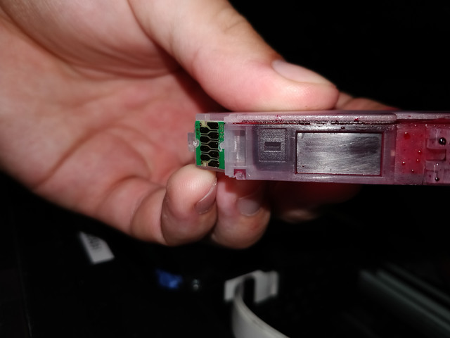

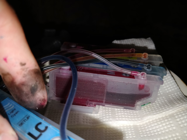

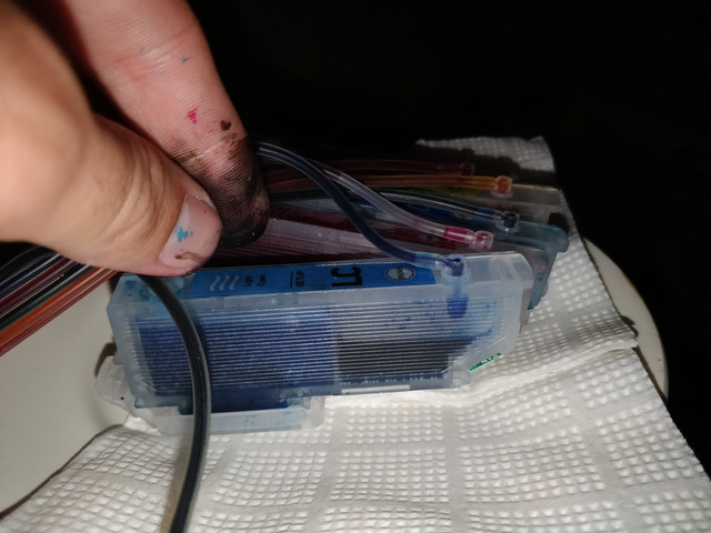

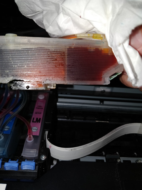

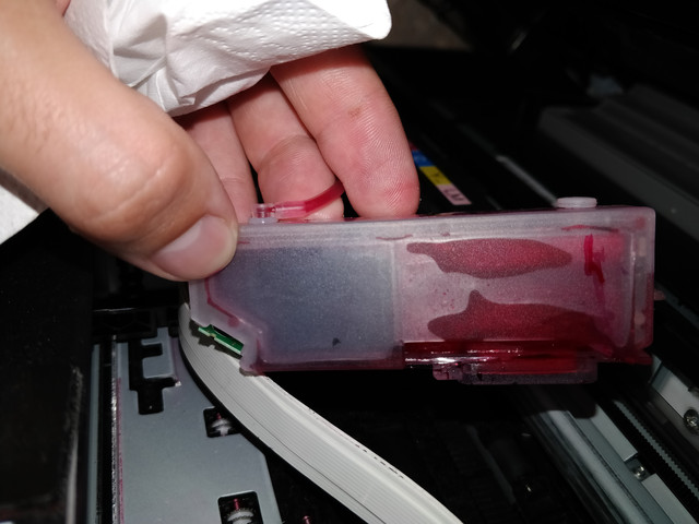

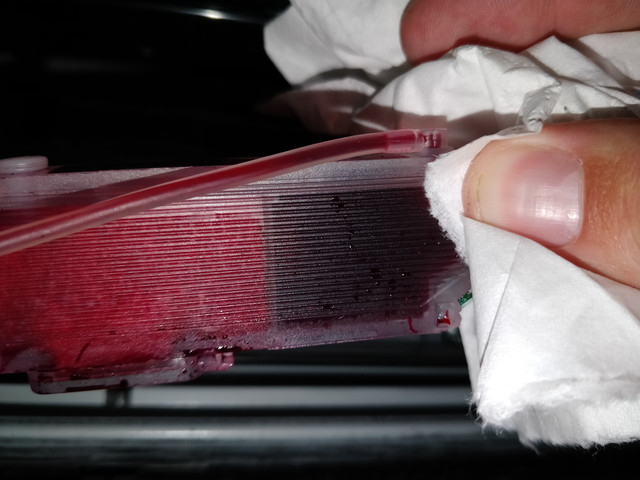

|    Сообщение #12 Отправлено 04 мая 2018 - 14:56   Scriptos
Light magenta:
И желтый:
Для сравнения достаточно будет?
|    Сообщение #13 Отправлено 04 мая 2018 - 15:21   Anbel
Scriptos, мой Вывод таков:
1. Доноры высоко стоят, нужно поставить на уровне с принтером.
2. Прокладки выкинуть или снять с проблемного цвета. Мой совет выкинуть.
3. Картриджи перезаправить, такая заправка обеспечит скорейший выход принтера со строя.
Как все это делать есть у меня на канале, имею ввиду как заправлять картриджи. Ссылка...ТЫЦ
Человек, долго работающий с принтерами эпсон посоветовал найти эти прокладки.
плохо он советует, если он еще советовал так заправлять картриджи то плохой он советчик, бежать от него нужно...

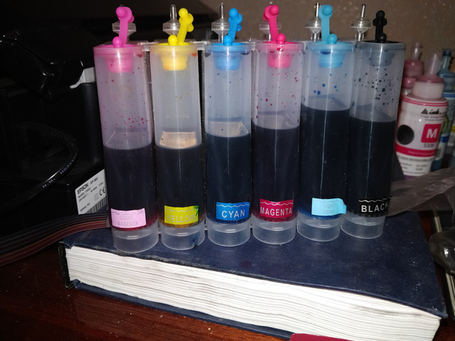

|    Сообщение #14 Отправлено 04 мая 2018 - 16:18   Scriptos
1. Доноры опустил немного,но всё же при нахождении с принтером в одной плоскости, дюзы со временем пропадали почти все. Я так понимаю нужно произвести балансировку?
2.сделаю.
3. Тоже просмотрю и сделаю. Отпишусь по итогу.
Огромное Вам спасибо, что помогаете :)

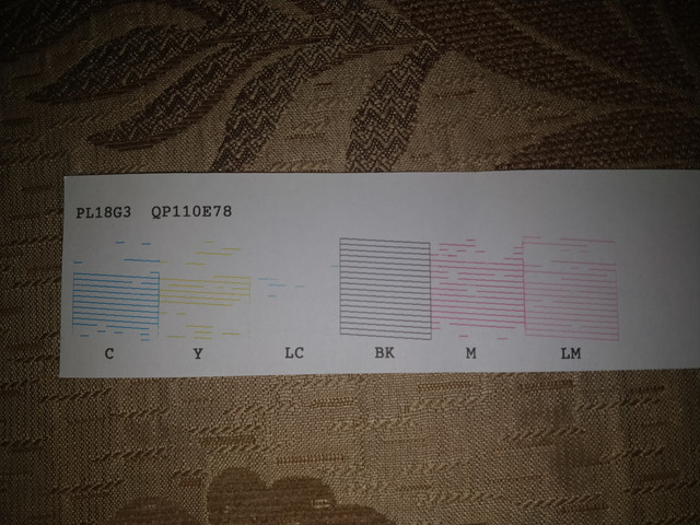

|    Сообщение #16 Отправлено 04 мая 2018 - 19:34   Scriptos
Снял прокладку под пзк LM, поставил на место, распечатал тест дюз. Это как-то можно объяснить?
|    Сообщение #17 Отправлено 04 мая 2018 - 19:59   Anbel
Scriptos, конечно, просто нужно правильно заправить картриджи.
Картриджи перезаправили?
А зачем прокладку обратно поставили, я же сказал снять их все.
Вы вообще поняли, что вам говорят сделать или нет? Читаем мой пост 13. Смотрим видео по заправке картриджей, в возшном отсеке картриджа должен быть минимальный уровень, как показано на видео. У ВАС ПЕРЕЛИВ.
Перелив на подошве ПГ, создаёт пленку чернил изза которой голова не может нормально плюнуть каплю. Отсюда полошение. Будете так играться с прокладками, то никакие прокладки потом не помогут, зальете принтер и все, капут.

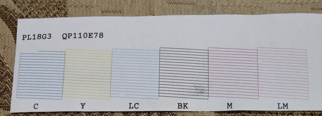

|    Сообщение #19 Отправлено 04 мая 2018 - 22:19   Scriptos
Была проделана следующая работа:
1) убраны прокладки с ПГ
2)выровнял уровень чернил в воздушном отсеке ВСЕХ картриджей. Фото двух:
3)тест дюз:
4) ТОЛЬКО ЗАМЕТИЛ, что чернила цвета LM годны были до 01.2018... слов нет. Что с этим делать? Чернила как пенятся слегка.
5)если доноры стоят в одной плоскости с принтером, чернила по шлейфу немного текут обратно, поэтому снпч немного приподнял всё-таки (но не выше уровня пг).
|    Сообщение #20 Отправлено 04 мая 2018 - 22:38   Anbel
Пусть текут обратно. В картриджах есть чернила.
Теперь нужно развоздушить голову
Шлейф по мере простоев все равно будет по немного опустошаться.
Доноры нужно опустить.
