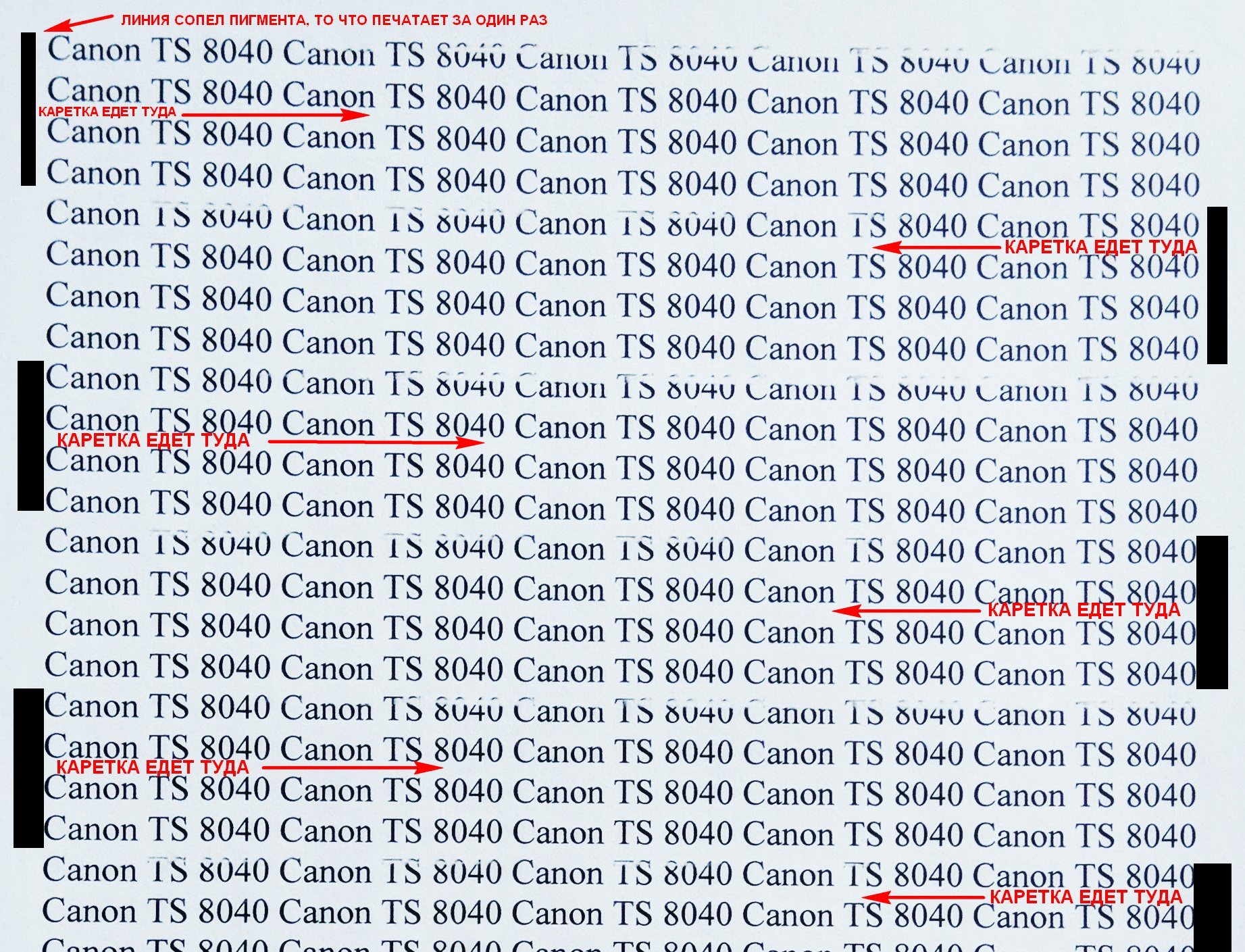

localhost, кстати, почему текст полосит, а тест дюз идеальный?)
localhost, но я не думаю, что я сам накосячил, так как уж очень бережно с ним относился, все оригинал) даже бумага обычная тоже Кэнон))) и пробега совсем нет на нем) текст на стареньком лазернике печатал)

Потому что когда печатает шаблон проверки сопел, сопла пигмента печатают мало, каждое сопло пигмента печатает один раз, ну почти.
Моя версия, так как образовался небольшой засор в пигментном канале, из-за которого чернила не могут поступать к соплам с той скоростью котороя нужна, вот и образуется пустота, и пустая полоска, а пока бумага едет вперёд, чернила немного поступают к соплам, и начало печатает как надо, но потом чернила опять кончаются и не могут поступать.
Могу написать несколько вариантов что делать
1)можно попробовать сделать одну обычную прочистку, но так как картриджи оригинальные, жалко тратить цветные оригинальные чернила на чистки.
2)Купить новый картридж PGI-470PGBK XL (вроде правильно написал), свежие чернила наверное растворят засор, и сами они наверное будут жиже старых, и будут лучше проникать к соплам.
3)Печать в качестве на уровень выше среднего, тут или от того что скорость перемещения каретки уменьшится чернила станут нормально поступать, или полоса будет закрашиваться другими соплами, так как будет по одному месту несколько раз проходить, а не один раз, скорость печати, естественно, снизится.
4)Может если сегодня напечатать листок текста, завтра напечатать листок текста, после завтра напечатать листок текста, полоса пройдёт.
Да потому что осадок в соплах остался от пигментных чернил.
У вас принтер стоял на воздухе, чернила в соплах были... Вот они и присохли.

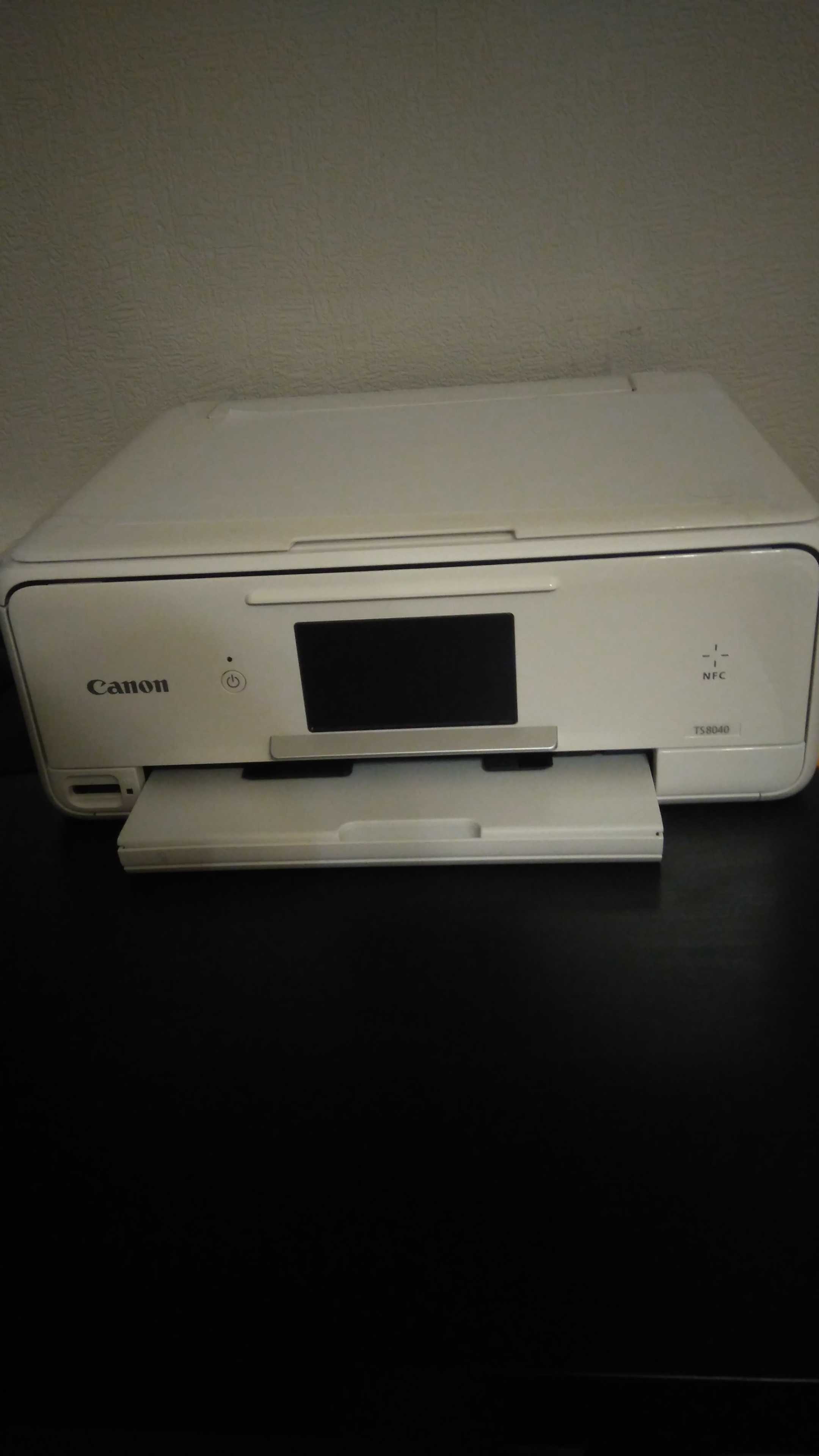

WWM, indigo99, localhost, Barranno, вчера был 46 день, как не могли отремонтировать мой принтер, пришел сделал возврат. Взял такой же, но только белый, черный в продаже не нашел (только витринныц образец был, на котором весь глянец был разцарапают). Надеюсь этот прослужит долго) П.С. ну и картриджы обновил считай) а то на старом уже заканчивались)
