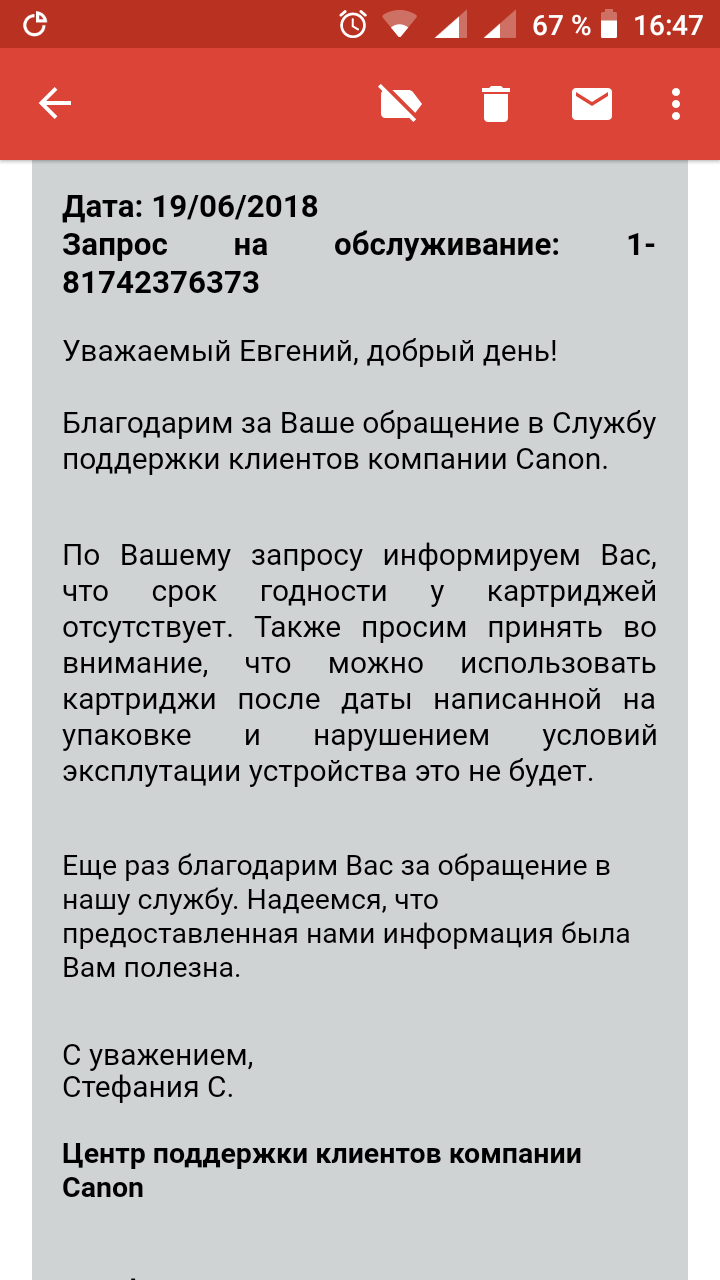

indigo99,
Ну и плюс к тому очень хочется все-таки продать картриджи после истечения срока годности.
Интересно, а как бы ответил сам кэнон, а не нанятые в поддержку люди в городе "эн-ск"....
| Сообщение #30 Отправлено 20 июня 2018 - 08:34
WWM, ну вот я регулярно лью просрочку от вашей фирмы и ничего.))
Уж тем более японские картриджи не подведут)

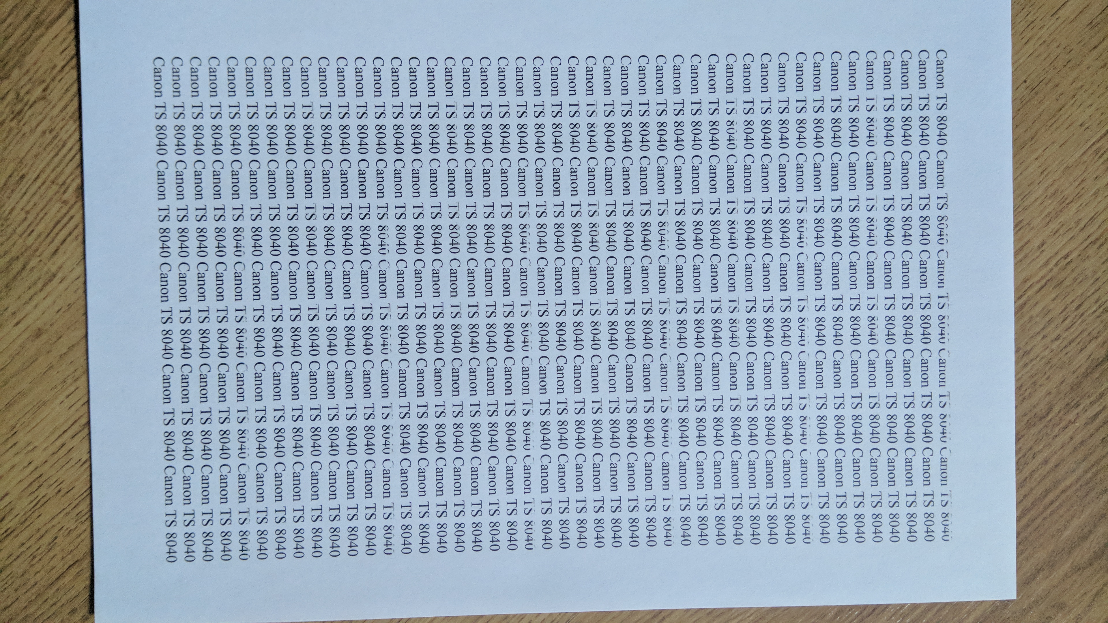

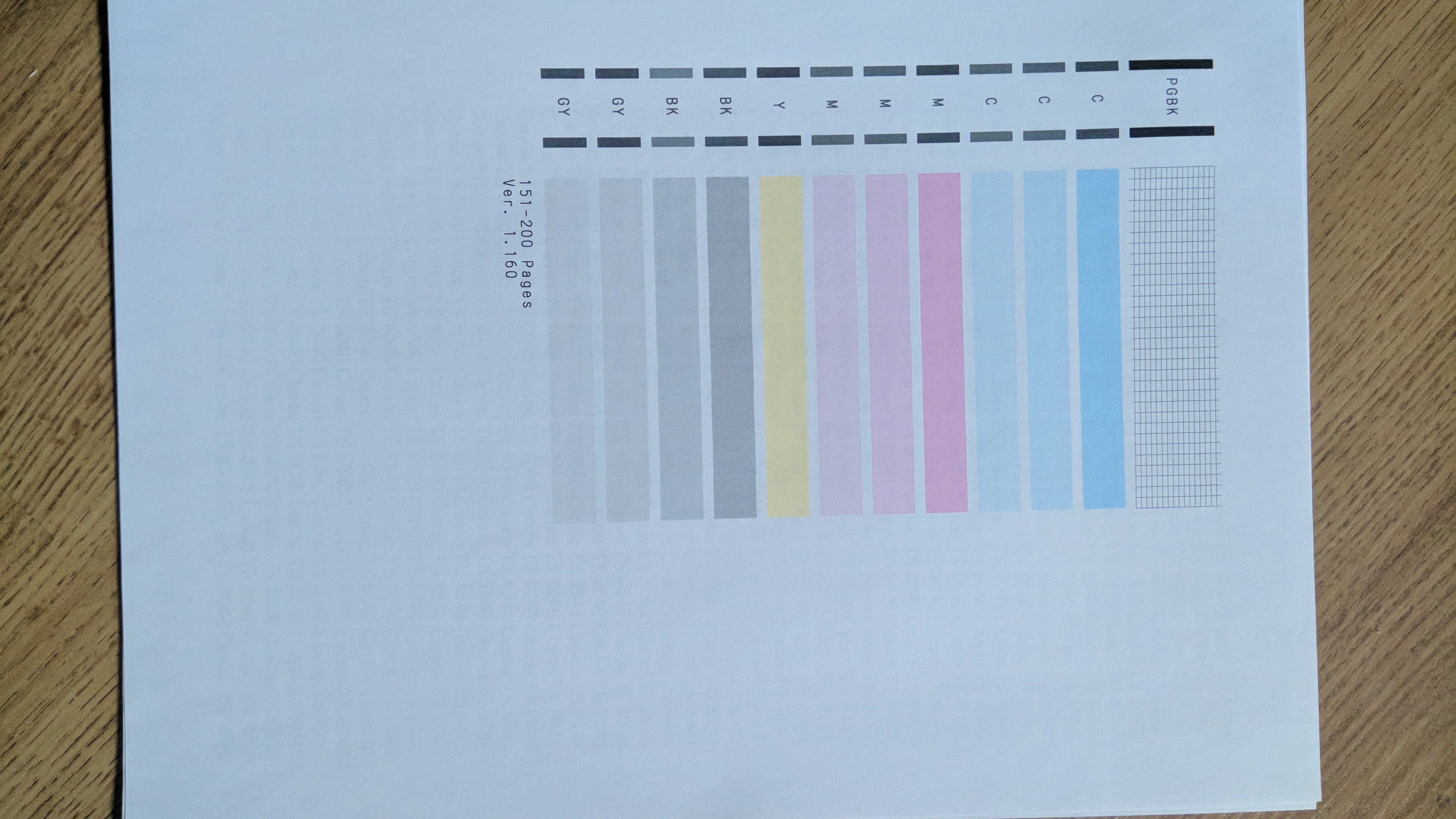

Barranno, WWM, indigo99, короче новая фигня... Подскажите в чем дело? Текст печатает с полосами, а тест ДЮЗ выводит нормальный. Ещё сегодня после того как напечатал примерно 15 фоток 10х15 выскочила ошибка 5700 (написано выключить и заново включить) так сделал, потом выскочила ошибка 6004 (также написано выключить и включить) раз пять так сделал не помогло. После принтер постоял минут 15 включил и начал печатать но в нем теперь идут какие-то звуки (треск когда он начинает что-то крутить, как будто шестерёнки проскакивают... Уж хотел вести в сервис, он у меня ещё на гарантии, так ошибка блин пропала...

Я не знаю. Хочется предположить что мусор, но его на проверке сопел тоже должно быть видно, наверное.
Или сделать ручное выравнивание печатающей головки.
| Сообщение #35 Отправлено 21 июня 2018 - 18:34
В МФУ в разделе обслуживание, или в драйвере, есть автоматическое и ручное выравнивание.
