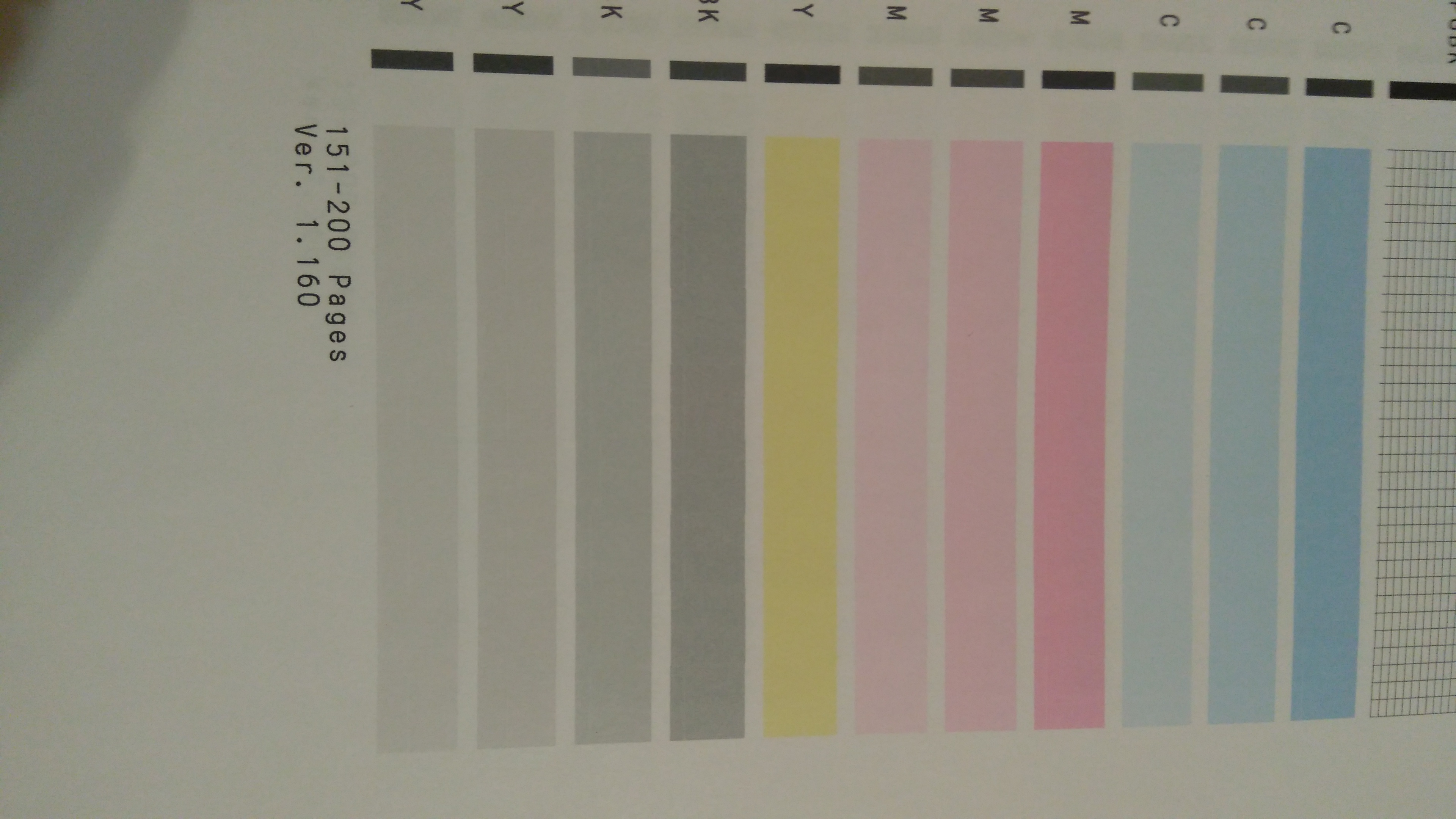

| Сообщение #12 Отправлено 15 июня 2018 - 07:51
После такого простоя вполне приличный тест дюз. Не промывку, а прочистку можно средствами драйвера и тест дюз для самоуспокоения.

| Сообщение #13 Отправлено 15 июня 2018 - 10:22
WWM, Barranno, я на оригинальных картриджах. Так как мало печатаю, боюсь переходить на неоригинальные чернила.(был печальный опыт на Epson tx4100снпч tx659пзк) Правда знаете, что.... на первом тесте ДЮЗ у меня маджента (которая верхняя, яркая) была наполовину сиреневая, а наполовину маджента))) по вертикали, других полос не было, на втором и тесте проверке ДЮЗ (фото выше) уже без сиреневого, но есть еле заметные полосы на черном, мадженте и голубом... Почему спрашиваю по поводу прочистки, так как сижу на оригиналах, то борюсь за каждый миллилитр)
